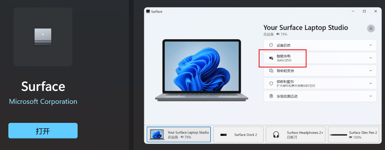

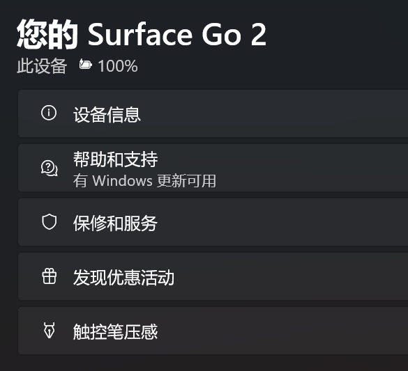

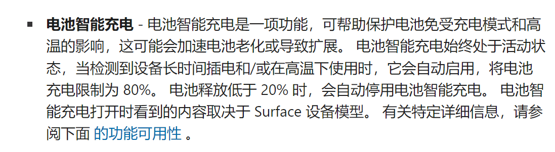

在照顾 Surface 电池 (microsoft.com)中显示surface go 2支持智能充电,但是在surface应用中没有显示:
商店中截图如下:

    感谢您的回复,您的理解是对的,这个功能将在检测到您的电脑处于预设的工况时(一般是长时间插电和电池温度超过一定值),自动启动.

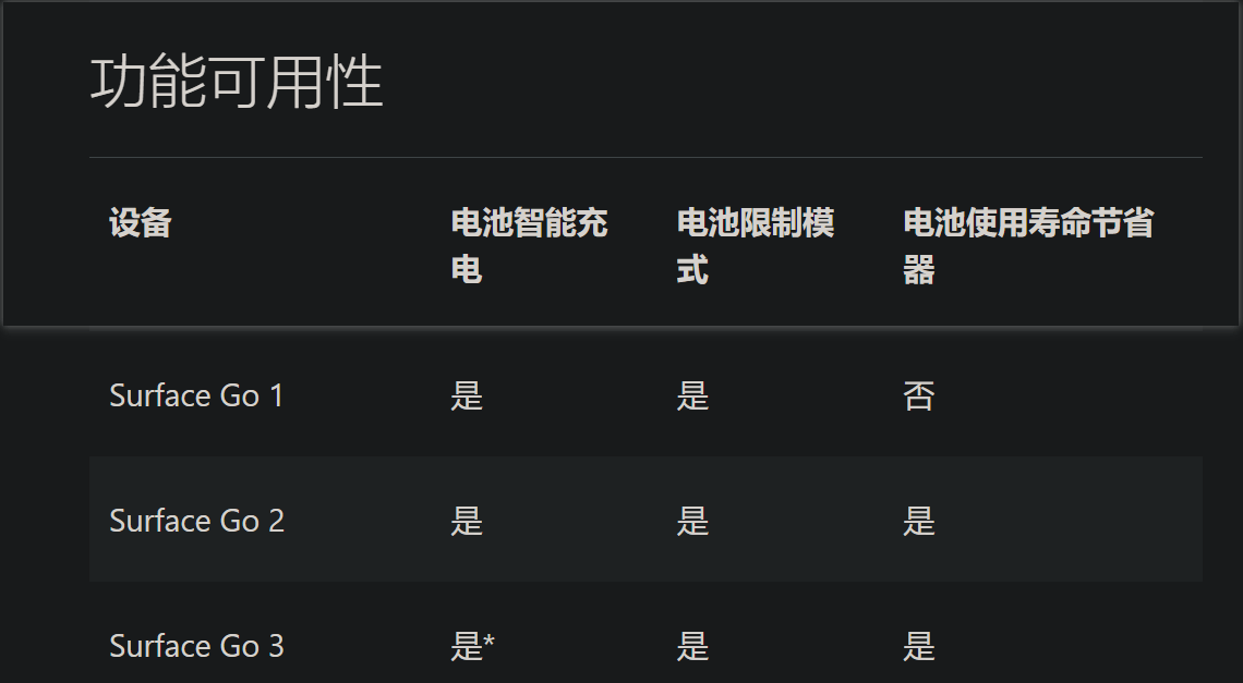

      对于go2这种表格中支持电池智能充电但没有星号的设备来说,缺少的新产品特性,是不是只是少了开关和电池图标变化,智能充电这一功能还是会自动开启?

    感谢您的反馈,根据我的理解,您似乎对Surface Go 2在Surface应用中没有显示智能充电选项有所疑问.
    Surface应用中开启的那个智能充电的控制功能,需要特定硬件支持,只有2021年9月之后发布的新产品才支持这个特性。所以Surface Laptop Studio有,您的Surface Go 2是2020年5月发布的产品,无法支持控制智能充电的开关
    其实这个答案在您阅览的照顾 Surface 电池中的最下方已经提到了
