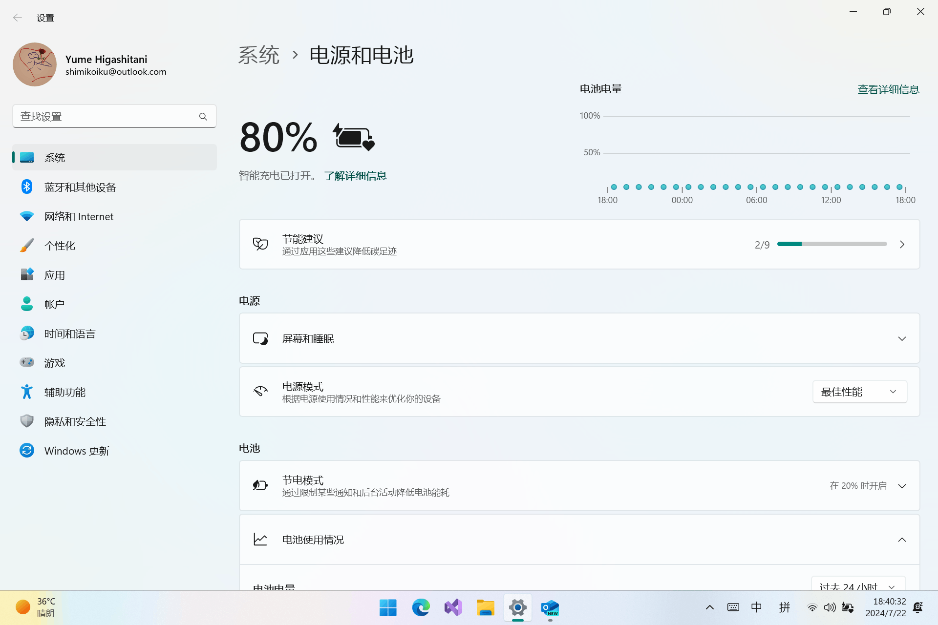

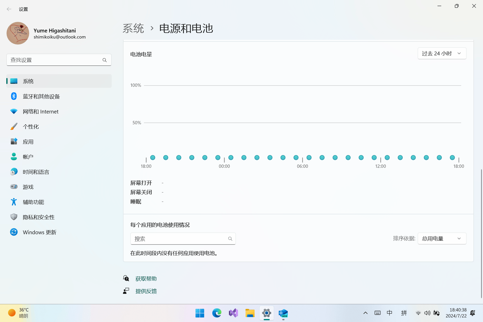

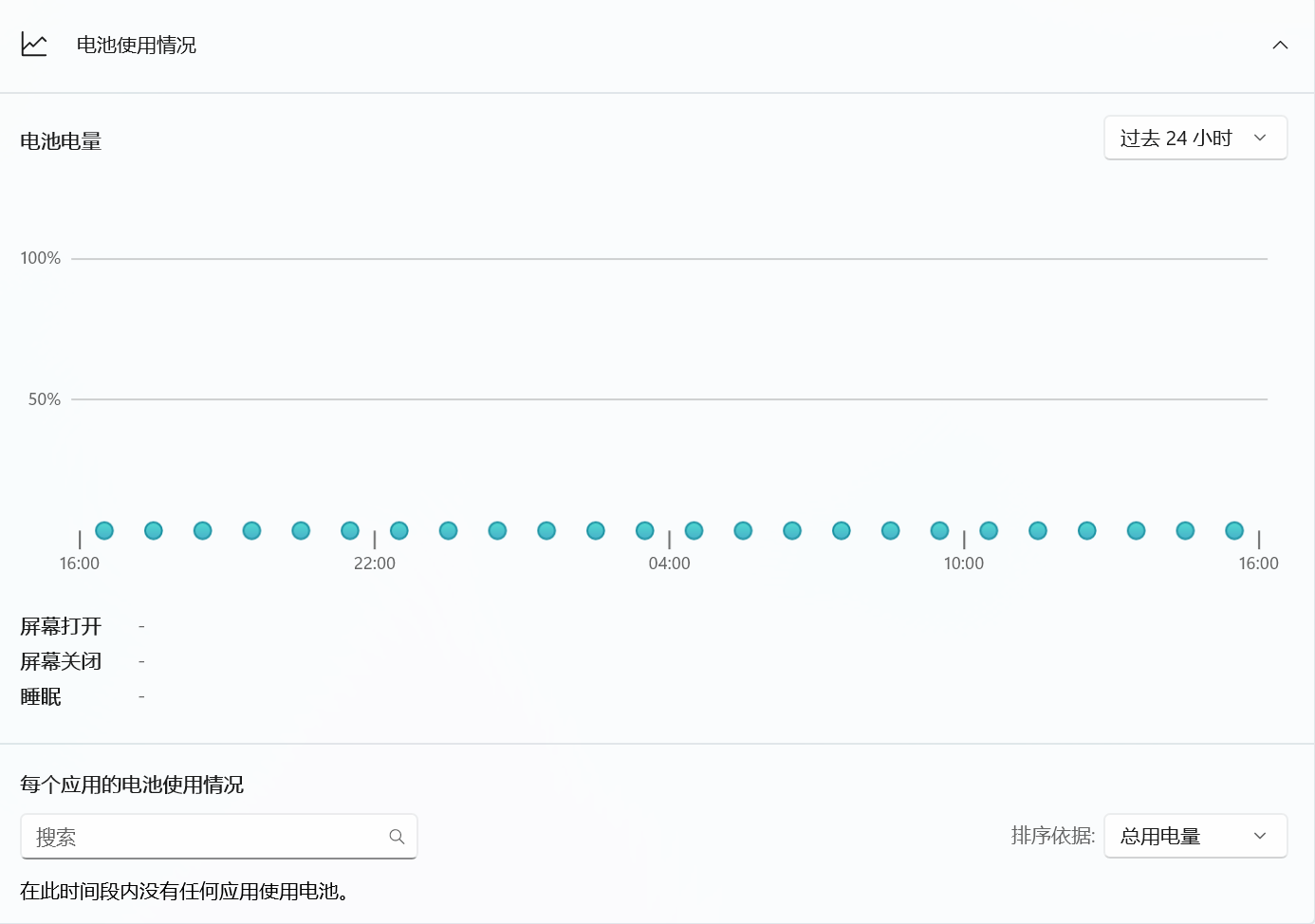

Surface Go 3 的电池使用情况异常
2024-07-21T08:15:14+00:00

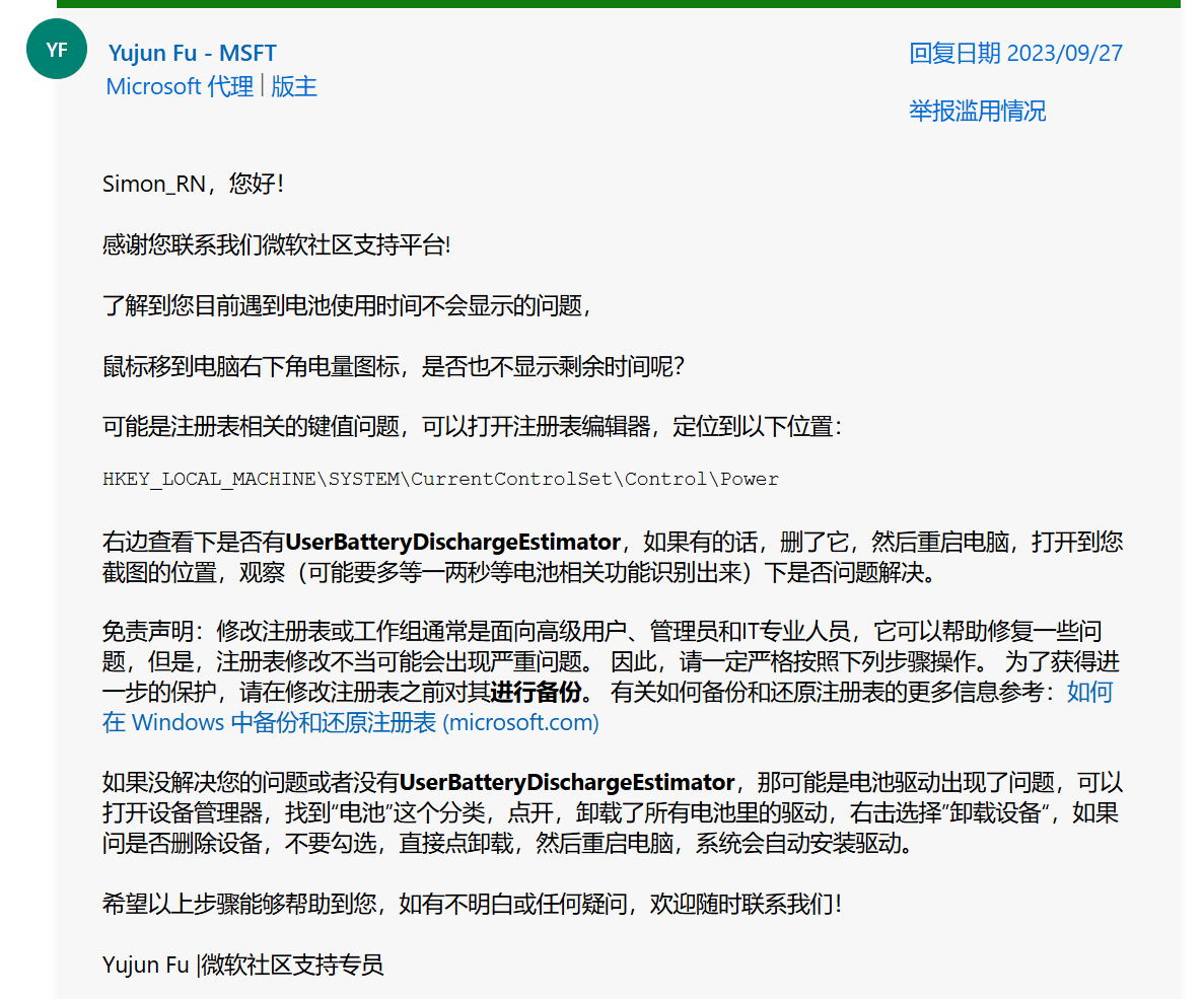

我已经按照之前社区的解决方案[电池使用时间不会显示 - Microsoft Community]:删除注册表、卸载电池的驱动,但是这并不起作用。

感谢您的回复和提供的截图信息。我能够注意到即便重新安装了适配Surface Go 3的驱动和固件包后,电池的使用情况依然未显示在设置中。

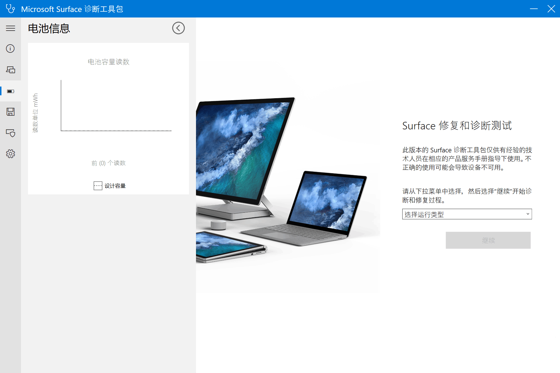

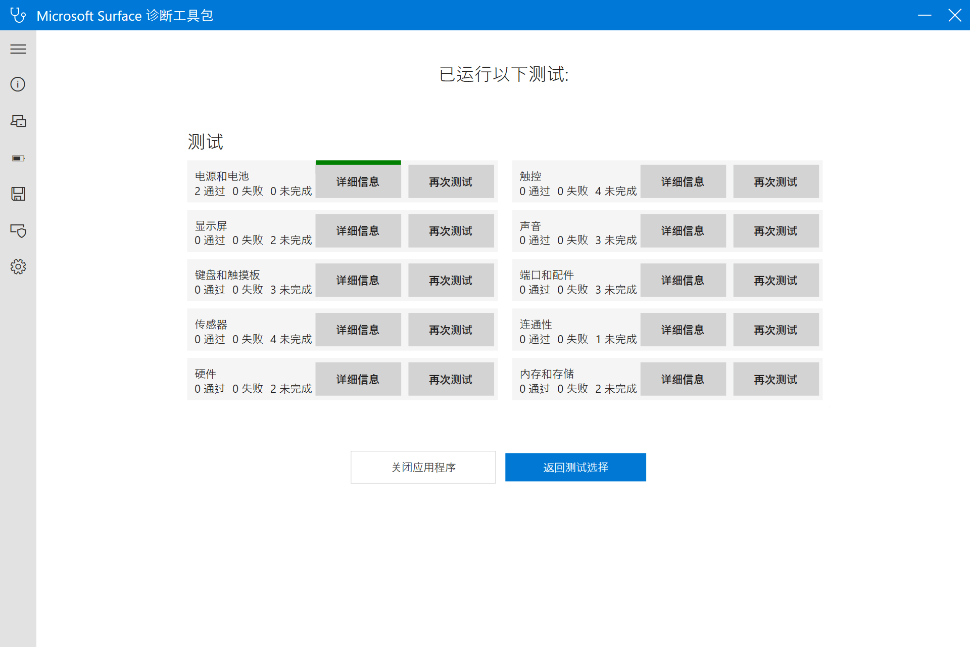

    我尝试了以上方法,我先使用了Surface Diagnostic Toolkit 测试了所有项目,电池方面没有问题,然后安装了您发的【Download Surface Go 3 驱动程序和固件 from Official Microsoft Download Center】的安装包,重启之后,他仍然显示异常。

    我注意到这个线程的发布时间是在一年前,因此方案可能因为时效性的原因导致目前不再适用了。并且我注意到您使用的是一台Surface Go 3,基于Surface系列设备的特殊性,因此该方案也许并不总是有效的。
