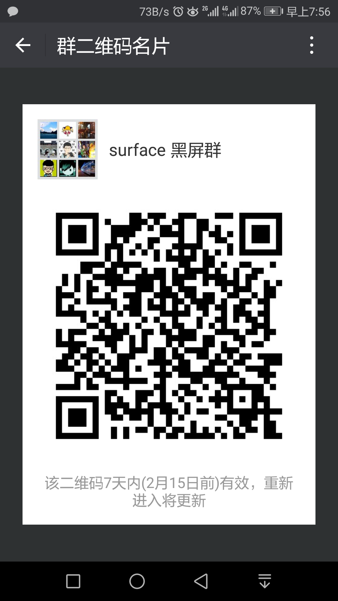

    使劲按,如果有备用电脑就多按几天,一定要没事儿就按几下,各种按法。拆掉所有外设,不接电源。我的暂时已经回复,碰到过同事他们放弃了送到一个地方去维修,可以更换主板保留数据,费用千元以内。国内有个黑屏群,加进去可以。我同事的已经修好,如果实在按不开再去修
