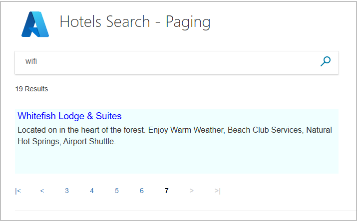

Uygulamanızı numaralandırılmış sayfalama ile genişletme
Numaralı sayfalama, ana ticari web arama motorları ve diğer birçok arama web sitesi tarafından tercih edilen sayfalama sistemidir. Numaralandırılmış sayfalama genellikle bir gerçek sayfa numarası aralığına ek olarak "sonraki" ve "önceki" seçeneğini içerir. Ayrıca bir "ilk sayfa" ve "son sayfa" seçeneği de kullanılabilir. Bu seçenekler, kullanıcıya sayfa tabanlı sonuçlarda gezinme üzerinde kesinlikle denetim sağlar.
Bu öğreticide, ilk, önceki, sonraki ve son seçeneklerin yanı sıra 1'den başlamayan sayfa numaralarını içeren bir sistem ekleyecek, bunun yerine kullanıcının bulunduğu geçerli sayfayı çevreleyeceksiniz (bu nedenle, örneğin, kullanıcı 10. sayfaya bakıyorsa, belki de 8, 9, 10, 11 ve 12 sayfa numaraları görüntülenir).
Sistem, görünür sayfa numaralarının sayısının genel değişkende ayarlanmasına izin verecek kadar esnek olacaktır.
Sistem en soldaki ve en sağdaki sayfa numarası düğmelerini özel olarak ele alır, yani görüntülenen sayfa numarası aralığını değiştirmeyi tetikler. Örneğin, 8, 9, 10, 11 ve 12 sayfa numaraları görüntülenirse ve kullanıcı 8'e tıklarsa, görüntülenen sayfa numaraları aralığı 6, 7, 8, 9 ve 10 olarak değişir. 12'yi seçtilerse sağa doğru da benzer bir kaydırma vardır.

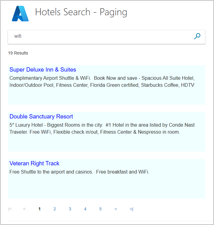

Görünüme sayfalama seçenekleri tablosu ekleme
  1. index.cshtml dosyasını açın ve kapanış </body> etiketinden hemen önce aşağıdaki kodu ekleyin. Bu yeni kod bir sayfalama seçenekleri tablosu sunar: ilk, önceki, 1, 2, 3, 4, 5, sonraki, son.
    @if (Model != null && Model.pageCount > 1)
    // If there is more than one page of results, show the paging buttons.
    <table>

Uygulamayı derleme ve çalıştırma
Şimdi Hata Ayıklama Olmadan Başlat'ı seçin (veya F5 tuşuna basın).
  1. Çok sayıda sonuç döndüren ("wifi" gibi) bir dizede arama yapın. Sonuçlar arasında düzgün bir şekilde gezinebilir misiniz?
  2. En sağdaki ve daha sonra en soldaki sayfa numaralarına tıklamayı deneyin. Sayfa numaraları, üzerinde olduğunuz sayfayı ortalamak için uygun şekilde ayarlanıyor mu?
  3. "İlk" ve "son" seçenekleri yararlı mı? Bazı ticari arama motorları bu seçenekleri kullanır, bazıları ise kullanmaz.
  4. Sonuçların son sayfasına gidin. Son sayfa, ResultsPerPage sonuçlarından küçük olabilecek tek sayfadır.
  5. "Kasaba" yazın ve arama'ya tıklayın. Sonuçlar bir sayfadan azsa sayfalama seçenekleri görüntülenmez.

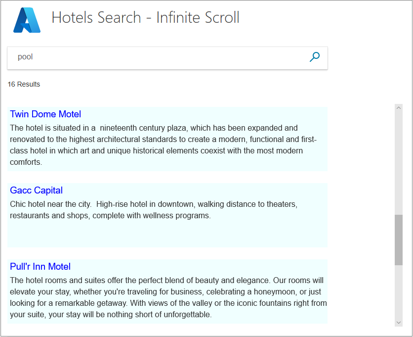

Sonsuz kaydırma ile uygulamanızı genişletme
Kullanıcı dikey kaydırma çubuğunu görüntülenen sonuçların son bölümüne kaydırdığında sonsuz kaydırma tetiklenir. Bu olayda, sonuçların sonraki sayfası için arama hizmetine bir çağrı yapılır. Başka sonuç bulunmuyorsa, sonuç döndürülmez ve dikey kaydırma çubuğu değişmez. Daha fazla sonuç varsa, bunlar geçerli sayfaya eklenir ve kaydırma çubuğu daha fazla sonuç kullanılabilir olduğunu gösterecek şekilde değişir.
Dikkat edilmesi gereken önemli nokta, geçerli sayfanın değiştirilmemesi, ek sonuçları göstermek için genişletilmemesidir. Kullanıcı her zaman aramanın ilk sonuçlarına kadar kaydırabilir.
Sonsuz kaydırma uygulamak için sayfa numarası kaydırma öğelerinden herhangi biri eklenmeden önce projeyle başlayalım. Bu, GitHub'da FirstAzureSearchApp çözümüdür.
Modele sayfalama alanları ekleyin
  1. İlk olarak SearchData sınıfına bir sayfalama özelliği ekleyin (SearchData.cs model dosyasında).
    // Record if the next page is requested.
    public string paging { get; set; }
    Bu değişken, bir sonraki sonuç sayfası gönderilmesi gerekiyorsa "next" ifadesini tutan veya aramanın ilk sayfası için null olan bir dizedir.
  2. Aynı dosyada ve ad alanında tek bir özelliğe sahip bir genel değişken sınıfı ekleyin. MVC'de genel değişkenler kendi statik sınıflarında bildirilir. ResultsPerPage sayfa başına sonuç sayısını ayarlar.
    public static class GlobalVariables
        public static int ResultsPerPage
            get
                return 3;
Görünüme dikey kaydırma çubuğu ekleme
  1. Index.cshtml dosyasının sonuçları görüntüleyen bölümünü bulun ( @if (Model != null) ile başlar).
  2. bölümünü aşağıdaki kodla değiştirin. Yeni <div> bölümü, kaydırılabilir olması gereken alanı kapsar ve overflow-y özniteliği ile "scrolled()" adındaki bir onscroll işlevine çağrı ekler.
    @if (Model != null)
        // Show the result count.
        <p class="sampleText">
            @Model.resultList.TotalCount Results
        </p>
        var results = Model.resultList.GetResults().ToList();
        <div id="myDiv" style="width: 800px; height: 450px; overflow-y: scroll;" onscroll="scrolled()">
            <!-- Show the hotel data. -->
            @for (var i = 0; i < results.Count; i++)
                // Display the hotel name and description.
                @Html.TextAreaFor(m => results[i].Document.HotelName, new { @class = "box1" })
                @Html.TextArea($"desc{i}", results[i].Document.Description, new { @class = "box2" })
  3. Döngünün hemen altında, </div> etiketinden sonra scroll işlevini ekleyin.

        function scrolled() {
            if (myDiv.offsetHeight + myDiv.scrollTop >= myDiv.scrollHeight) {
                $.getJSON("/Home/NextAsync", function (data) {
                    var div = document.getElementById('myDiv');
                    // Append the returned data to the current list of hotels.
                    for (var i = 0; i < data.length; i += 2) {
                        div.innerHTML += '\n<textarea class="box1">' + data[i] + '</textarea>';
                        div.innerHTML += '\n<textarea class="box2">' + data[i + 1] + '</textarea>';
    </script>
    Yukarıdaki betikteki if deyimi, kullanıcının dikey kaydırma çubuğunun en altına kaydırılıp kaydırılmadığını test ediyor. Eğer varsa, Ana Sayfa denetleyicisine NextAsync adlı bir eyleme çağrı yapılır. Denetleyici tarafından başka bir bilgi gerekmez, sonraki veri sayfasını döndürür. Bu veriler daha sonra özgün sayfayla aynı HTML stilleri kullanılarak biçimlendirilir. Sonuç döndürülmezse, hiçbir şey eklenmez ve her şey olduğu gibi kalır.

Projenizi derleme ve çalıştırma
  1. Çok sayıda sonuç verecek bir terim girin ("havuz" gibi) ve ardından dikey kaydırma çubuğunu test edin. Yeni bir sonuç sayfası tetikliyor mu?
    Tavsiye
    İlk sayfada kaydırma çubuğunun göründüğünden emin olmak için, sonuçların ilk sayfasının görüntülendikleri alanın yüksekliğini biraz aşması gerekir. Örneğimizde .box1'in yüksekliği 30 piksel, .box2'nin yüksekliği 100 piksel ve alt kenar boşluğu 24 pikseldir. Bu nedenle her giriş 154 piksel kullanır. Üç girdi 3 x 154 = 462 piksel kaplar. Dikey kaydırma çubuğunun göründüğünden emin olmak için, görüntü alanının yüksekliği 462 pikselden küçük, hatta 461 pikselden daha küçük olacak şekilde ayarlanmalıdır. Bu sorun yalnızca ilk sayfada oluşur, bundan sonra kesinlikle bir kaydırma çubuğu görünür. Güncelleştirilecek satır: <div id="myDiv" style="width: 800px; height: 450px; overflow-y: scroll;" onscroll="scrolled()">.
  2. Sonuçların en altına ulaşmak için sayfanın sonuna kadar kaydırın. Tüm bilgilerin artık tek görünüm sayfasında nasıl olduğuna dikkat edin. Herhangi bir sunucu çağrısını tetiklemeden en üste kadar kaydırabilirsiniz.
Daha karmaşık sonsuz kaydırma sistemleri fare tekerleğini veya benzer başka bir mekanizmayı kullanarak yeni bir sonuç sayfasının yüklenmesini tetikleyebilir. Bu öğreticilerde sonsuz kaydırmayı daha ileriye götürmeyeceğiz, ancak fazladan fare tıklamalarını önlediğinden ve diğer seçenekleri daha fazla araştırmak isteyebileceğiniz için belirli bir çekiciliği vardır.
