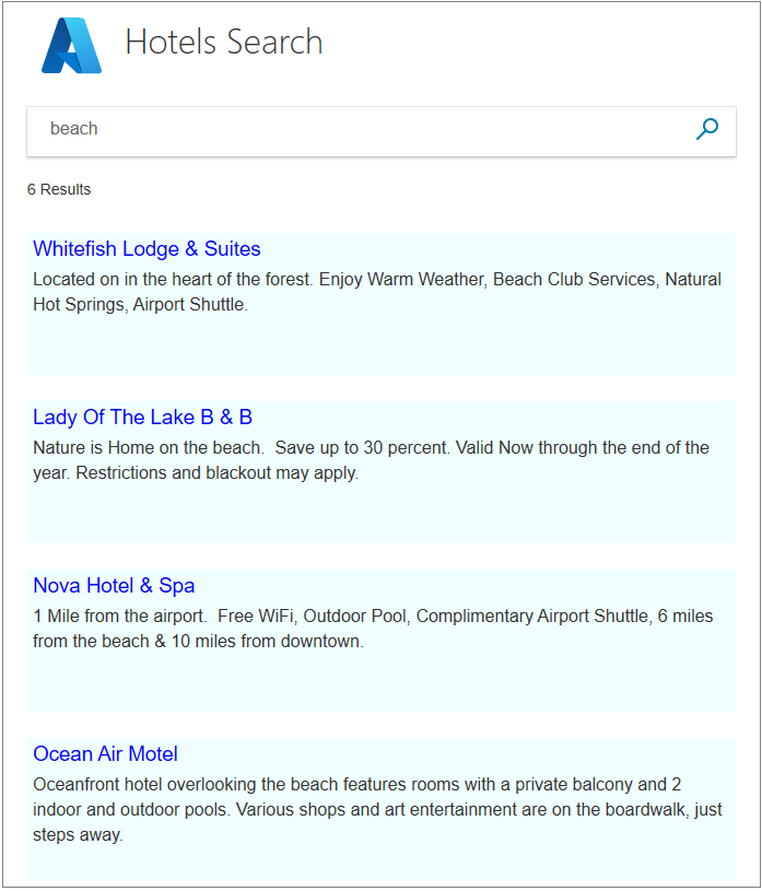

*havuz* için arama

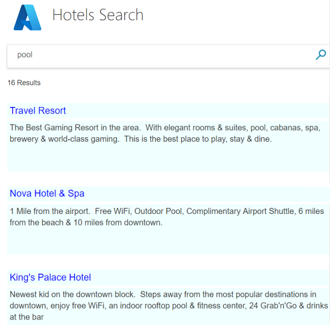

  4. Bu bir otel dizinidir, bu nedenle otelleri aramak için kullanabileceğiniz bazı sözcükler yazın (örneğin, "wifi", "görünüm", "bar", "park") . Sonuçları inceleyin.

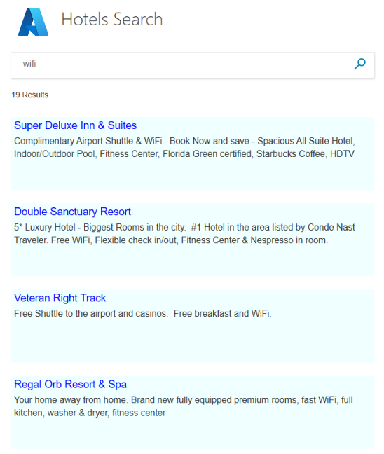

    *wifi* araması

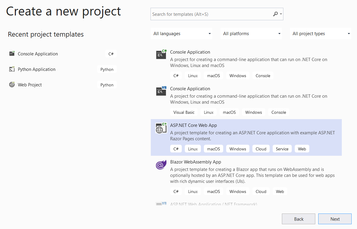

  1. Visual Studio'da Yeni Proje'yi> ve ardından Core Web App (Model-View-Controller) ASP.NET seçin.

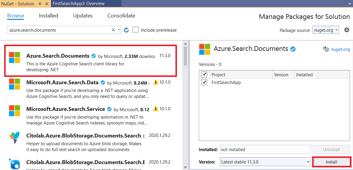

  4. İstemci kitaplığını yükleyin. Araçlar>NuGet Paket Yöneticisi>Çözüm için NuGet Paketlerini Yönet... bölümünde Gözat'ı seçin ve "azure.search.documents" için arama gerçekleştirin. Lisans sözleşmelerini ve bağımlılıklarını kabul ederek Azure.Search.Documents'ı (sürüm 11 veya üzeri) yükleyin.
    Azure kitaplıkları eklemek için NuGet kullanma

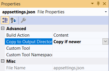

  2. Çözüm Gezgini'nde dosyayı seçin ve Özellikler'de Çıkış Dizinine Kopyala ayarını Daha yeniyse Kopyala olarak değiştirin.
    Uygulama ayarlarını çıkışa kopyalama

Uygulamayı test edin
Şimdi uygulamanın doğru çalışıp çalışmadığını denetleyelim.
  1. Hata Ayıklama'yı seçin>Hata Ayıklama Olmadan Başlat veya F5 tuşuna basın. Uygulama beklendiği gibi çalışıyorsa ilk Dizin görünümünü almanız gerekir.
    Uygulamayı açma
  2. "Beach" (veya aklınıza gelen herhangi bir metin) gibi bir sorgu dizesi girin ve isteği göndermek için arama simgesine tıklayın.
    *plaj* aranıyor
  3. "Beş yıldız" girmeyi deneyin. Bu sorgunun sonuç vermediğine dikkat edin. Daha karmaşık bir arama ,"beş yıldız"ı "lüks" ile eş anlamlı olarak ele alır ve bu sonuçları döndürür. Eş anlamlılar için destek Azure Bilişsel Arama'da sağlanır, ancak bu öğretici serisinde ele alınamaz.
  4. Arama metni olarak "sık erişimli" girmeyi deneyin. İçlerinde "otel" sözcüğü bulunan girdiler döndürmez. Aramamız yalnızca tam sözcükleri bulsa da birkaç sonuç döndürülür.
  5. Diğer sözcükleri deneyin: "havuz", "güneş ışığı", "manzara" ve benzeri. Azure Bilişsel Arama'nın en basit ama yine de ikna edici düzeyde çalıştığını göreceksiniz.

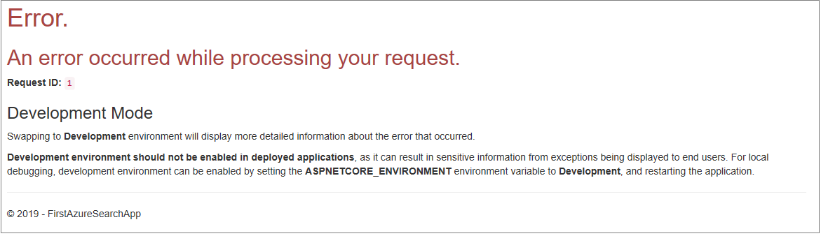

Kenar koşullarını ve hatalarını test edin
Hata işleme özelliklerimizin, her şey düzgün çalıştığında bile gerektiği gibi çalıştığını doğrulamak önemlidir.
  1. Index yönteminde try { çağrısından sonra Throw new Exception() satırını girin. Bu özel durum, metinde arama yaptığınızda hataya neden olur.
  2. Uygulamayı çalıştırın, arama metni olarak "çubuk" yazın ve arama simgesine tıklayın. Özel durum hata görünümüne neden olmalıdır.
    Hata oluştur
    Önemli
    Hata sayfalarında iç hata numaralarını döndürmek bir güvenlik riski olarak kabul edilir. Uygulamanız genel kullanıma yönelikse, hata oluştuğunda nelerin döndürüleceğiyle ilgili en iyi güvenlik yöntemlerini izleyin.
  3. Hata işlemenin gerektiği gibi çalıştığından memnun olduğunuzda Throw new Exception() öğesini kaldırın.
