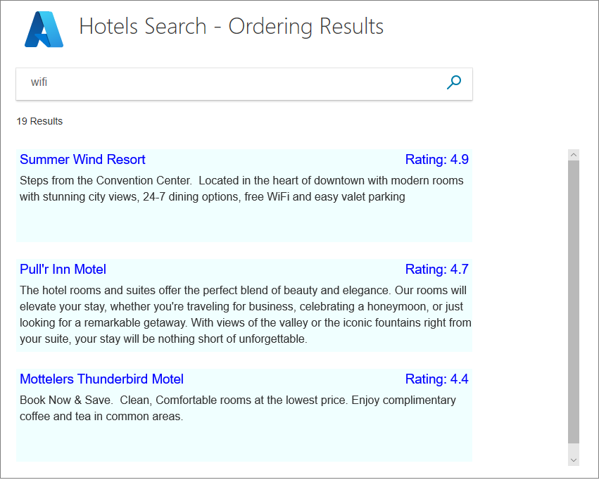

  8. Şimdi uygulamayı yeniden çalıştırın. "Wifi" gibi herhangi bir yaygın terimi arayın ve sonuçların otel derecelendirmesinin azalan sırasına göre sıralandığını doğrulayın.
    Derecelendirmeye göre sıralama
    Birkaç otelin aynı derecelendirmeye sahip olduğunu fark edeceksiniz ve bu nedenle ekrandaki görünümleri yine verilerin bulunduğu sıradır ve bu rastgele bir durumdur.

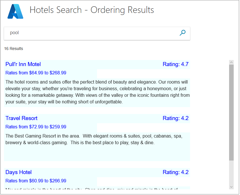

  4. İlk sonuç sayfasının hız aralığını görüntülemek için görünümdeki işleme döngüsünü değiştirin.
    <!-- Show the hotel data. -->
    @for (var i = 0; i < result.Count; i++)
        var rateText = $"Rates from ${result[i].Document.cheapest} to ${result[i].Document.expensive}";
        var ratingText = $"Rating: {result[i].Document.Rating}";
        string fullDescription = result[i].Document.Description;
        // Display the hotel details.
        @Html.TextArea($"name{i}", result[i].Document.HotelName, new { @class = "box1A" })
        @Html.TextArea($"rating{i}", ratingText, new { @class = "box1B" })
        @Html.TextArea($"rates{i}", rateText, new { @class = "box2A" })
        @Html.TextArea($"desc{i}", fullDescription, new { @class = "box3" })

  7. Uygulamayı çalıştırın ve oda fiyatı aralıklarının görüntülendiğini doğrulayın.
    Oda fiyatı aralıklarını görüntüleme
Arama parametrelerinin OrderBy özelliği, odalar fiyat temelinde zaten sıralanmış olsa bile en ucuz oda fiyatı sağlamak için Rooms.BaseRate gibi bir girişi kabul etmeyecektir. Bu durumda odalar ücrete göre sıralanmaz. Otelleri oda fiyatına göre sıralanmış örnek veri kümesinde görüntülemek için sonuçları ev denetleyicinizde sıralamanız ve bu sonuçları istediğiniz sırada görünüme göndermeniz gerekir.

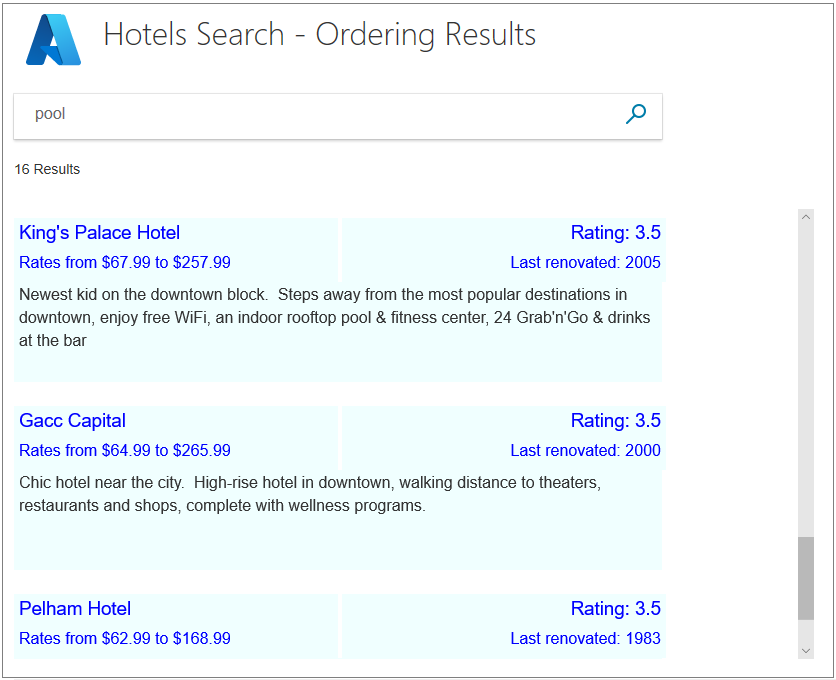

  2. Sıralamanın doğru olduğundan emin olmak için, yine yenileme tarihini görünümde görmemiz gerekiyor. Yenileme gibi bir şey için, muhtemelen sadece yıl yeterlidir. Görünümdeki işleme döngüsünü aşağıdaki kodla değiştirin.
        var lastRenovatedText = $"Last renovated: { result[i].Document.LastRenovationDate.Value.Year}";
        @Html.TextArea($"renovation{i}", lastRenovatedText, new { @class = "box2B" })

  5. Uygulamayı çalıştırın. "Havuz" veya "görünüm" gibi ortak bir terim üzerinde arama yapın ve aynı derecelendirmeye sahip olan otellerin artık yenileme tarihine göre azalan düzende görüntülendiğini doğrulayın.

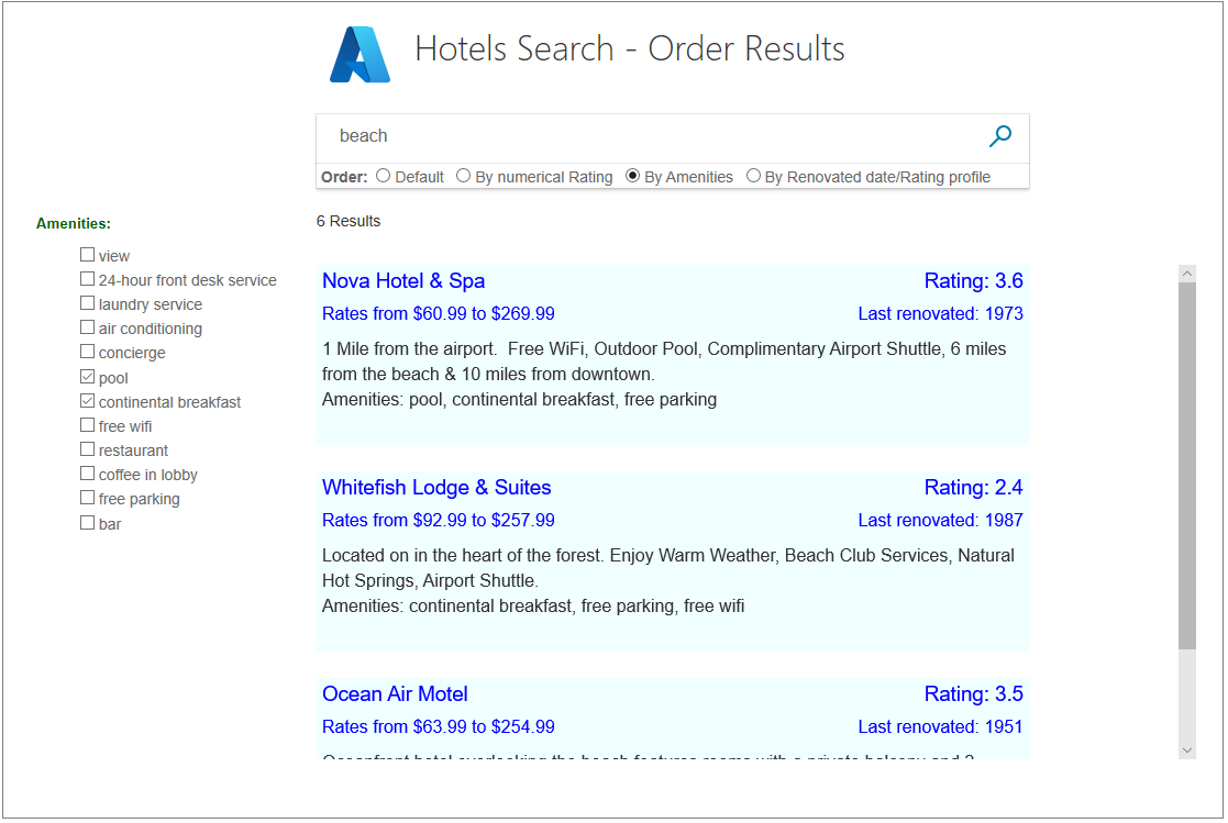

  3. Şimdi "Tesislere göre" profilini deneyin. Çeşitli olanaklar seçin ve bu olanaklara sahip otellerin sonuç listesinde tanıtıldığını doğrulayın.
    Profile göre
