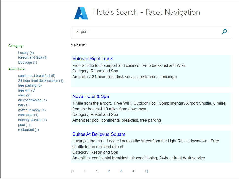

Uygulamanıza faset gezintisi ekleyin
Bu örnekte, kullanıcının sonuçların solunda gösterilen bağlantı listelerinden bir otel kategorisi veya bir olanak seçmesini etkinleştireceğiz. Kullanıcı bir arama metni girerek başlar, ardından bir kategori veya olanak seçerek arama sonuçlarını aşamalı olarak daraltıyor.
Fasetlerin listelerini görünüme iletmek denetleyicinin işidir. Arama ilerledikçe kullanıcı seçimlerini korumak için, durumu koruma mekanizması olarak geçici depolamayı kullanırız.

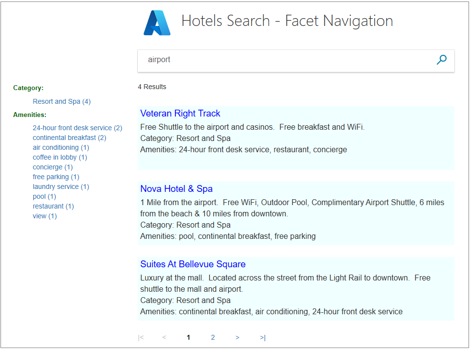

Arama filtresini ayarlama
Örneğin, bir kullanıcı belirli bir özellik seçtiklerinde, Resort ve Spa kategorisine tıklarsa, sonuçlarda yalnızca bu kategori olarak belirtilen oteller gösterilmelidir. Bir aramayı bu şekilde daraltmak için birfiltresi ayarlamamız gerekir.

    Kategori ve Etiketleri özelliklerinin döndürülecek öğeleri seçin listesine eklendiğine dikkat edin. Bu ekleme model gezintisinin çalışması için bir gereksinim değildir, ancak filtrelerin düzgün çalıştığını doğrulamak için bu bilgileri kullanırız.
Görünümde bazı önemli değişiklikler yapılması gerekecek.

Uygulamayı çalıştırma ve test edin
Kullanıcıya faset gezintisinin avantajı, aramaları tek bir tıklamayla daraltabilmesidir, bunu aşağıdaki sırayla gösterebiliriz.
  1. Uygulamayı çalıştırın, arama metni olarak "airport" yazın. Yüzeyler listesinin solda düzgün göründüğünü doğrulayın. Bu modeller, metin verilerinde "havaalanı" bulunan oteller için geçerli olan ve bunların ne sıklıkta gerçekleştiğini sayan modellerdir.
  2. Resort ve Spa kategorisine tıklayın. Tüm sonuçların bu kategoride olduğunu doğrulayın.
    Aramayı
  3. kontinental kahvaltı seçeneğine tıklayın. Seçilen olanakla birlikte tüm sonuçların hala "Resort and Spa" kategorisinde olduğunu doğrulayın.
    Aramayı
  4. Başka bir kategoriyi ve ardından bir olanak seçmeyi deneyin ve daraltma sonuçlarını görüntüleyin. Diğer yolu deneyin, önce bir olanak ve ardından bir kategori. Sayfayı sıfırlamak için boş bir arama gönderin.
    Uyarı
    Bir yüz listesinde (kategori gibi) bir seçim yapıldığında, kategori listesindeki önceki herhangi bir seçimi geçersiz kılar.
