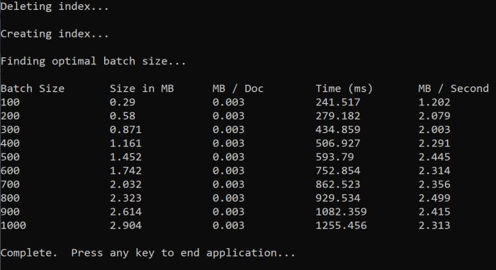

Aşağıdaki işlev, toplu iş boyutlarını test etmeye yönelik basit bir yaklaşımı gösterir.
public static async Task TestBatchSizesAsync(SearchClient searchClient, int min = 100, int max = 1000, int step = 100, int numTries = 3)
    DataGenerator dg = new DataGenerator();
    Console.WriteLine("Batch Size \t Size in MB \t MB / Doc \t Time (ms) \t MB / Second");
    for (int numDocs = min; numDocs <= max; numDocs += step)
        List<TimeSpan> durations = new List<TimeSpan>();
        double sizeInMb = 0.0;
        for (int x = 0; x < numTries; x++)
            List<Hotel> hotels = dg.GetHotels(numDocs, "large");
            DateTime startTime = DateTime.Now;
            await UploadDocumentsAsync(searchClient, hotels).ConfigureAwait(false);
            DateTime endTime = DateTime.Now;
            durations.Add(endTime - startTime);
            sizeInMb = EstimateObjectSize(hotels);
        var avgDuration = durations.Average(timeSpan => timeSpan.TotalMilliseconds);
        var avgDurationInSeconds = avgDuration / 1000;
        var mbPerSecond = sizeInMb / avgDurationInSeconds;
        Console.WriteLine("{0} \t\t {1} \t\t {2} \t\t {3} \t {4}", numDocs, Math.Round(sizeInMb, 3), Math.Round(sizeInMb / numDocs, 3), Math.Round(avgDuration, 3), Math.Round(mbPerSecond, 3));
        // Pausing 2 seconds to let the search service catch its breath
        Thread.Sleep(2000);
    Console.WriteLine();
Tüm belgeler aynı boyutta olmadığından (bu örnekte olsalar da), Dökümhane IQ hizmetine gönderdiğimiz verilerin boyutunu tahmin ediyoruz. Bunu yapmak için önce nesnesini JSON'a dönüştüren ve ardından bayt cinsinden boyutunu belirleyen aşağıdaki işlevi kullanabilirsiniz. Bu teknik, hangi toplu iş boyutlarının MB/sn dizin oluşturma hızları açısından en verimli olduğunu belirlememizi sağlar.
// Returns size of object in MB
public static double EstimateObjectSize(object data)
    byte[] json = JsonSerializer.SerializeToUtf8Bytes(data);
    return json.Length / 1_000_000d;
İşlev, her toplu iş boyutu için test etmek istediğiniz deneme sayısının artısını SearchClient gerektirir. Her toplu iş için dizin oluşturma sürelerinde değişkenlik olabileceğinden, sonuçları istatistiksel olarak daha önemli hale getirmek için her toplu işlemi varsayılan olarak üç kez deneyin.
await TestBatchSizesAsync(searchClient, numTries: 3);
İşlevi çalıştırdığınızda konsolunuzda aşağıdaki örneğe benzer bir çıkış görmeniz gerekir:
Test toplu iş boyutu işlevinin çıktısının ekran görüntüsü.
Hangi toplu iş boyutunun en verimli olduğunu belirleyin ve bu öğreticinin sonraki adımında bu toplu iş boyutunu kullanın. Farklı toplu iş boyutlarında MB/sn cinsinden bir düzey görebilirsiniz.

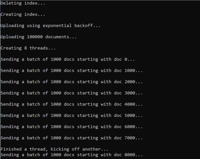

Üstel gerileme yeniden deneme stratejisini uygula
Bir hata olursa, üstel geri alma yeniden deneme stratejisini kullanarak istekleri yeniden denemeniz gerekir.
Dökümhane IQ's .NET SDK'sı 503'leri ve diğer başarısız istekleri otomatik olarak yeniden dener, ancak 207'leri yeniden denemek için kendi mantığınızı uygulamanız gerekir. Polly gibi açık kaynak araçlar yeniden deneme stratejisinde yararlı olabilir.
Bu örnekte kendi üstel geri çekilme yeniden deneme stratejimizi uygulayacağız. İlk olarak başarısız bir istek için maxRetryAttempts ve delay dahil olmak üzere bazı değişkenler tanımlıyoruz.
// Create batch of documents for indexing
var batch = IndexDocumentsBatch.Upload(hotels);
// Create an object to hold the result
IndexDocumentsResult result = null;
// Define parameters for exponential backoff
int attempts = 0;
TimeSpan delay = TimeSpan.FromSeconds(2);
int maxRetryAttempts = 5;
Dizin oluşturma işleminin sonuçları değişkeninde IndexDocumentResult resultdepolanır. Bu değişken, aşağıdaki örnekte gösterildiği gibi toplu işteki belgelerin başarısız olup olmadığını denetlemenizi sağlar. Kısmi bir hata varsa, başarısız belgelerin kimliğine göre yeni bir toplu iş oluşturulur.
RequestFailedException özel durumlar da yakalanmalıdır çünkü bunlar isteğin tamamen başarısız olduğunu gösterir ve yeniden denenmelidir.
// Implement exponential backoff
do
    try
        attempts++;
        Response<IndexDocumentsResult> response = await searchClient
            .IndexDocumentsAsync(batch)
        result = response.Value;
        var failedDocuments = result.Results.Where(r => r.Succeeded != true).ToList();
        // handle partial failure
        if (failedDocuments.Count > 0)
            if (attempts == maxRetryAttempts)
                Console.WriteLine("[MAX RETRIES HIT] - Giving up on the batch starting at {0}", id);
                break;
            else
                Console.WriteLine("[Batch starting at doc {0} had partial failure]", id);
                Console.WriteLine("[Retrying {0} failed documents] \n", failedDocuments.Count);
                // creating a batch of failed documents to retry
                var failedDocumentKeys = failedDocuments.Select(doc => doc.Key).ToList();
                hotels = hotels.Where(h => failedDocumentKeys.Contains(h.HotelId)).ToList();
                Task.Delay(delay).Wait();
                delay = delay * 2;
                continue;
        return result;
    catch (RequestFailedException ex)
        Console.WriteLine("[Batch starting at doc {0} failed]", id);
        Console.WriteLine("[Retrying entire batch] \n");
            break;
        delay = delay * 2;
} while (true);
Buradan, üstel geri alma kodunu kolayca çağrılabilmesi için bir işleve sarmalayın.
Daha sonra etkin iş parçacıklarını yönetmek için başka bir işlev oluşturulur. Kolaylık olması için bu işlev buraya dahil değildir ancak ExponentialBackoff.cs bulunabilir. Aşağıdaki komutu kullanarak işlevi çağırabilirsiniz; burada hotels karşıya yüklemek istediğimiz verilerdir, 1000 toplu işlem boyutudur, ve 8 eşzamanlı iş parçacıklarının sayısıdır.
await ExponentialBackoff.IndexDataAsync(searchClient, hotels, 1000, 8);
İşlevi çalıştırdığınızda aşağıdaki örneğe benzer bir çıkış görmeniz gerekir:
Dizin verisi işlevinin çıkışını gösteren ekran görüntüsü.
Bir grup belge başarısız olduğunda, hatanın ve toplu işlemin yeniden denendiğini belirten bir hata yazdırılır.
[Batch starting at doc 6000 had partial failure]
[Retrying 560 failed documents]

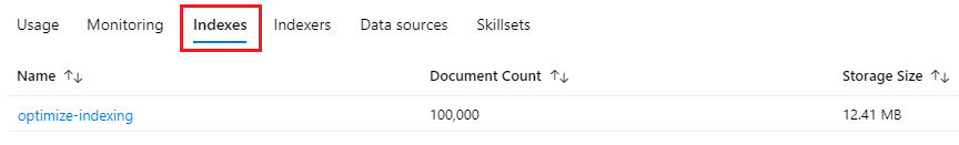

Azure portal
Azure portalında, sol bölmeden Dizinler listesindeki optimize-indexing dizinini bulun.
Foundry IQ dizinlerinin listesini gösteren ekran gösterisi.
Belge Sayısı ve Depolama Boyutu, Dizin İstatistiklerini Al API'sini temel alır ve güncelleştirilmek birkaç dakika sürebilir.
