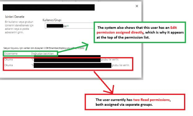

    Resimde Selçuk Koyuncu'nun şu anda atanmış olduğu kullanıcıyı görüyorum:
    • Düzenleme izni — doğrudan atanır.
    • İki Okuma izni — iki farklı grup aracılığıyla verilir.
    Ekran görüntüsü yalnızca iki Okuma iznini gösterse de, Düzenleme izni hala etkindir ve doğrudan kullanıcıya atanır - yalnızca grup tabanlı izin bölümünde görünmez.
    Görüntü
     Türkçe resimlere erişimim olmadığı için ingilizce tahtadaki resimlere bakarsanız sevinirim.

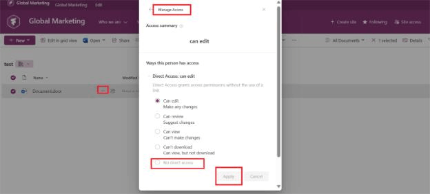

    Doğru izin kurulumunu sağlamak için lütfen şu adımları izleyin:
    1. Selçuk Koyuncu kullanıcısı için aşağıdakiler dahil olmak üzere mevcut tüm izinleri kaldırın:
    • Düzenleme izni şu anda doğrudan atanmıştır.
    Dosyayı sağ tıklatın veya üç noktayı (⋯) tıklatın. İzinler panelini açmak için "Erişimi Yönet"i seçin (aşağıdaki ekran görüntüsünde gösterildiği gibi).
    Görüntü

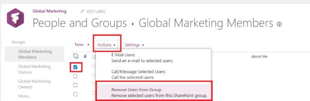

    • Her iki Okuma izni de gruplar aracılığıyla verilir.
    • Selçuk Koyuncu'nun üyesi olduğu 2 adet "okuma" grubu bulmanız gerekmektedir.
    • Aşağı kaydırın ve Selçuk Koyuncu'yu bulun => "İşlemler" açılır menüsüne tıklayın (resimde gösterildiği gibi).
    • "Kullanıcıları Gruptan Kaldır"ı seçin.
    Görüntü

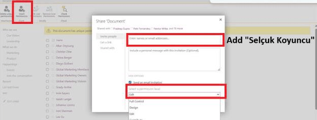

    1. Doğrudan kullanıcıya tek bir Düzenleme izni atayın:
    • Selçuk Koyuncu'yu bireysel kullanıcı olarak ekleyin (herhangi bir gruptan değil).
    • İzin düzeyini Düzenle olarak ayarlayın.
    Aşağıdaki adımları resim olarak takip ediyorsunuz:

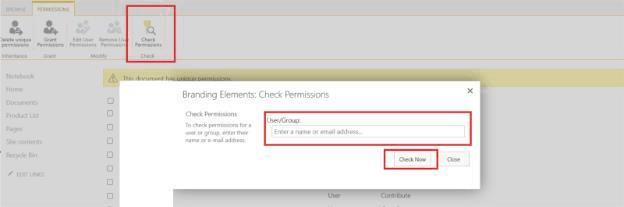

    3. Değişiklikleri doğrulayın:
    Güncellemeden sonra, yalnızca bir Düzenleme izninin listelenip listelenmediğini ve doğrudan kullanıcıya atanıp atanmadığını kontrol etmek için lütfen tekrar "İzinleri Kontrol Et"
    Görüntü
    Not: Okuma izniniz veya grup tabanlı erişiminiz olmamalıdır.
    Lütfen değişiklikleri yaptıktan sonra bir ekran görüntüsü paylaşın, her şeyin doğru şekilde kurulduğunu iki kez kontrol etmenize yardımcı olabilirim.
