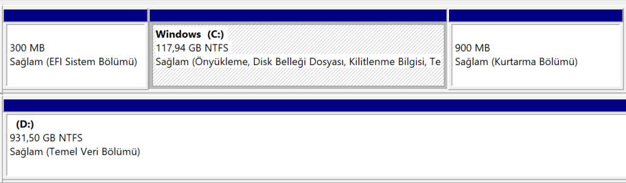

Merhaba, MSI GF63 dizüstü bilgisayarı kullanıyorum. Bilgisayara format atarken sorun yaşadım. Format atarken mavi ekranda "srttrail.txt" hatası aldım. Bunun üzerinde USB'den kurulum yaptım. USB'den Windows 10 kurarken karşıma birden fazla sürücü çıktı. Bunların içinde "300 MB Sağlam (EFI Sistem Bölümü), 177 GB NTFS Windows C, 900 MB Sağlam Kurtarma Bölümü, 931 GB NTFS D Sürücüsü" olmak üzere 4 seçenek çıktı. Windows 10 kurulumu sayfasında bu sürücülerin altında "Sürücüleri Biçimlendir ve Sil" seçeneği yer alıyor.
1) Burada D sürücüsünü biçimlendirdim. Geriye kalan "300 MB Sağlam (EFI Sistem Bölümü), 900 MB Sağlam Kurtarma Bölümü" biçimlendirsem veya silsem bir sıkıntı yaşar mıyım ve ne gibi sorunlarla karşılaşırım?
2) "177 GB NTFS Windows C" sürücüsünü Windows 10 USB kurulum penceresinde biçimlendirsem ya da silsem kurulumla alakalı sorun yaşar mıyım?
3) "177 GB NTFS Windows C" sürücüsüne ellemediğim zaman "Windows.old" klasörü oluşturacağı belirtildi. Bu sistemde hafıza kaplamasına neden olur mu?
4) Aşağıda yüklediğim görselde Windows 10 kurulum penceresinde temiz bir kurulum için bütün sürücüleri biçimlendirmem mi gerekiyor.
Aşağıda görselleri yükledim.

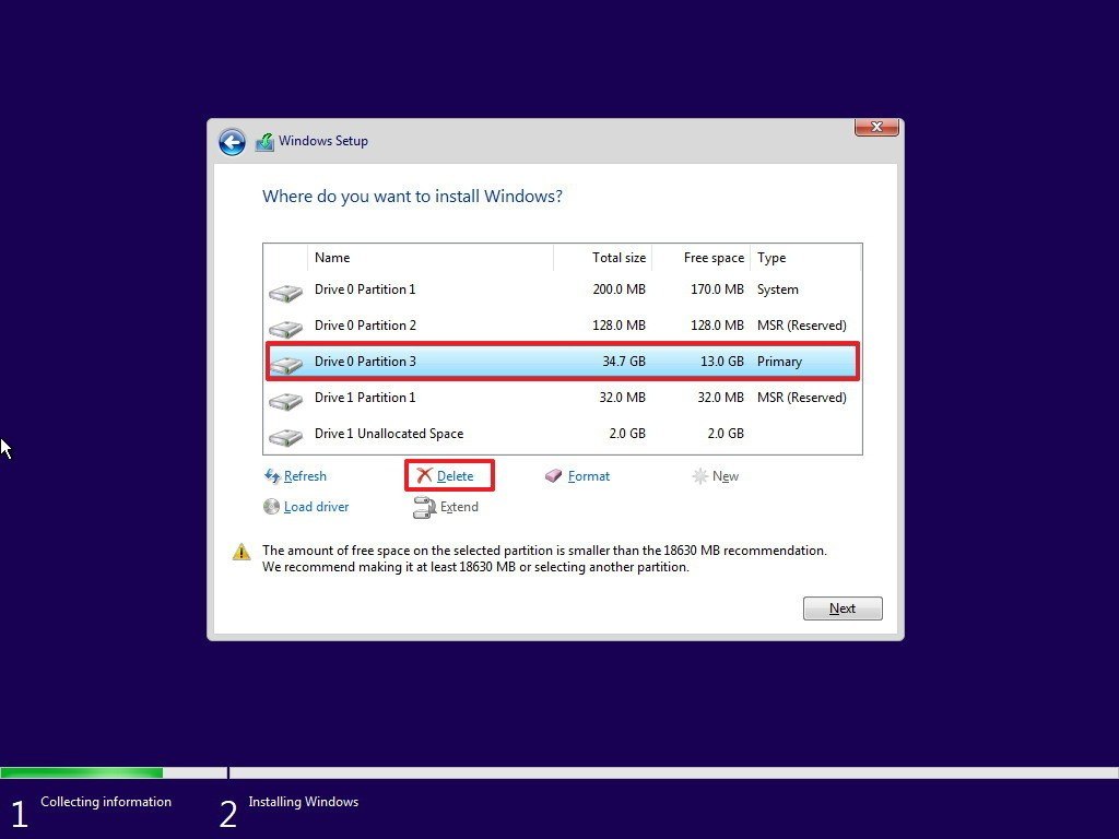

4) Do I need to format all the drives for a clean installation in the Windows 10 installation window in the image I have uploaded below.

Bende var olan sürücüler / Drivers I have:
Bu görseli internette buldum / I found this image online:

  1. DaveM121 939.2K Saygınlık puanı Bağımsız Danışman
    2022-07-07T15:55:09+00:00
    Merhaba Görsel,
    Bu bilgi için teşekkür ederiz, yükleme işleminin başlangıcında, o sürücüdeki üç bölümü de silin (EFI, C ve Kurtarma Bölümleri) 1 ayrılmamış alanda birleşecekler, ardından bu alanı seçin ve yüklemeye başlamak için 'ileri' tıklayın.
    Yükleme işlemi otomatik olarak sürücüde, EFI bölümünde, c sürücüsü bölümünde ve Kurtarma bölümünde 3 yeni bölüm oluşturacaktır, bu nedenle endişelenmenize gerek yoktur.

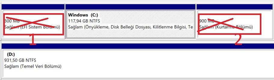

    C sürücüsünü tamamen temizlemek ve yeniden windows 10'u kurmak istiyorum. Görselde işaretlediğim iki tane ayrılmış alanı sildikten sonra bilgisayar kendisi otomatik olarak bunları kurulmdan sonra oluşturuyor mu? "Temiz kurulum isitiyorum"
    I want to completely clean the C drive and reinstall windows 10. After deleting the two reserved areas I marked in the image, does the computer automatically create them after installation? "I want clean install"

  4. Anonim
    2022-07-07T15:25:52+00:00
    TR:
    Aşağıda tekrar görsel yükledim. Konuyu anlayıp anlamadığımı teyit etmek için tekrar sormak istiyorum. Sorularım tekrar olabilir ya da benzer olabilir. Lütfen bu sorularımı da "1, 2, 3 ... gibi numaralı bir şekilde cevaplandırırsanız sanırım kafamda soru işareti kalmayacak. Teşekkür ederim.
    1) Aşağıda işaretlediğim "1 ve 2" numaralı alanı Windows 10 kurulum sayfasında tamamen silecek miyim yoksa sıfırlayacak mıyım (format or reset)?
    Sanırım bana bu iki alanın silinip C sürücüsü olarak birleşeceğini ve bir sorun yaşamayacağımı söylediniz. C sürücüsünde yedeklenecek bir dosya yok. Hepsini yedekledim.
    2) Bütün sürücüleri silersem eğer Windows 10 kurulum sayfasında hiçbir sürücü gözükmez mi? Yani bütün sürücüleri "sil" butonu ile silersem kurulum devam eder mi? Kurulumda bir sorun yaşar mıyım?
    3) 300 MB Sağlam Bölümünü (EFI Sistem Bölümü) silersem sistemin kilitlenme ya da açılmama durumu var mı? Çünkü internette biraz araştırdım. Ve Windows başlatma sisteminin açılmayacağı yazıyordu. Sanırım bu kurulu sistemler için geçerli olduğunu düşündüm. Fakat bizim işlemimiz sistemi yeniden kurmak olduğu için sanırım bir sorun olmaz değil mi?
    4) C sürücüsünü ve D sürücünü "sil" seçeneğine basarak silersem eğer ekranda kurulumunu yapacağım bir sürücü gözükecek mi?
    5) D sürücüsünü silersem eğer Windows 10 kurulduktan sonra D sürücüsüne ulaşabilir miyim?
    6) Silmek ve biçimlendirme işlemlerinden sadece bütün sürücüler için "sil" seçeneğine mi basacağım?
    Ben gerçekten temiz bir kurulum ve boşa harcanmamış alanlar istiyorum.
    ENG:
    I've uploaded the image below. I would like to ask again to confirm my understanding of the subject. My questions may be repetitive or similar. Please answer these questions with numbers such as "1, 2, 3 ..., I think there will be no question mark in my mind. Thank you.
    1) Will I completely delete or reset (format or reset) the "1 and 2" fields I marked below on the Windows 10 installation page?
    I think you told me that these two areas will be deleted and merged as the C drive and I should have no problems. There is no file to back up on the C drive. I backed up all of them.
    2) If I delete all drivers, will no drivers appear on the Windows 10 installation page? So if I delete all drivers with the "delete" button, will the installation continue? Will I have a problem with the installation?
    3) If I delete the 300 MB Robust Partition (EFI System Partition) does the system crash or not boot? Because I did some research on the internet. And it said that the Windows startup system won't boot. I guess I thought this applies to installed systems. But since our process is to reinstall the system, I guess it won't be a problem, right?
    4) If I delete the C drive and D drive by pressing the "delete" option, will a driver appear on the screen that I will install?
    5) If I delete the D drive, can I access the D drive after Windows 10 is installed?
    6) Shall I just press "erase" for all drives, out of wipe and format operations?
    I really want a clean install and no wasted spaces.

  5. DaveM121 939.2K Saygınlık puanı Bağımsız Danışman
    2022-07-07T14:57:01+00:00
    Merhaba Görsel
    Ben Dave'im, bu konuda size yardımcı olacağım.
    Ekran görüntülerinizden, bu D sürücüsü ayrı bir Veri sürücüsüydü ve Windows c rive'a yüklendi, D sürücüsü bölümünün içeriğini silmeye gerek yoktu.
    Kurtarmanız gereken c sürücüsünde verileriniz var mı?
    Kurtarmanız gereken veri yoksa, bölümleri gösteren pencereye ulaştığınızda, EFi bölümünü, C sürücüsü bölümünü ve Recvoery bölümünü silin, bunlar bir 'Ayrılmamış Alan' olarak birleşir, ardından bu alanı seçin ve yüklemeyi başlatmak için ileri tıklayın.
    C sürücüsünde ihtiyacınız olan veriler varsa, bunu seçmeniz ve yüklemeyi başlatmak için İleri'yi tıklamanız yeterlidir, bu da verilerinizi geri almak için dava açabileceğiniz bir Windows.Old klasörü oluşturur ve daha sonra Windows.Old klasörünü silebilirsiniz.
