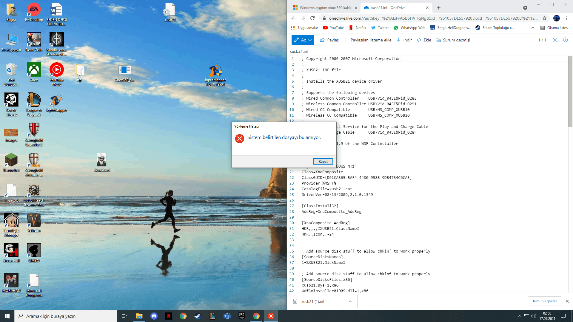

  2. Anonim
    2021-07-17T00:03:16+00:00
    sanırım bu sefer sorunum çözülecek öyle hissediyorum fakat bir sorunumuz var
    verdiğiniz dosyayı yüklemeye çalıştığım da "sistem belirtilen dosyayı bulamıyor" sorunu ile karşılaşmaktayım
    verdiğiniz dosyayı yükleme noktasına kadar tüm adımları teker teker yerine getirdim sanırım bir yerde hata mı yaptım ?

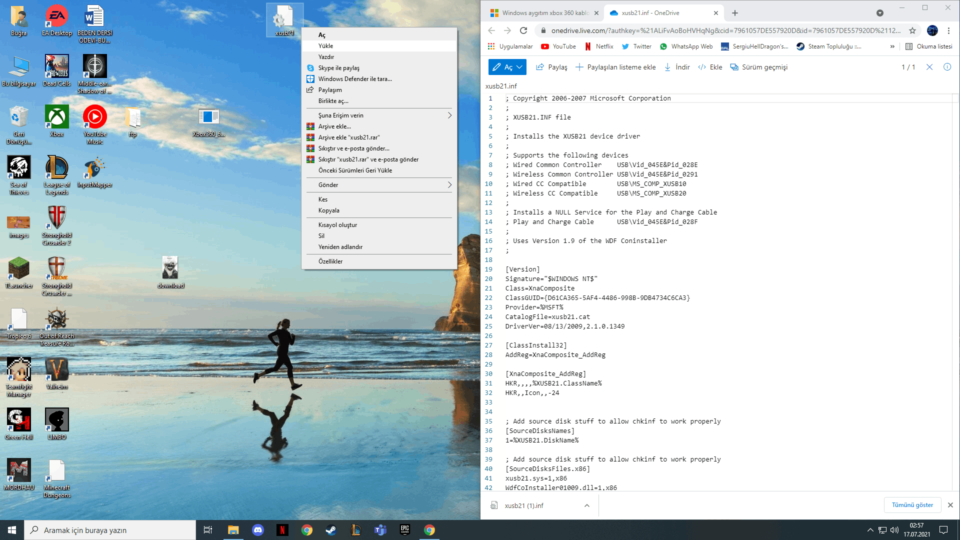

  3. Anonim
    2021-07-16T00:53:38+00:00
    merhaba
    gecikme için özür dilerim
    Testler yapıyordum ve diğer prosedürü önermek istiyorum.
    Aygıt Yöneticisi'nde Xbox 360 denetleyiciniz hala bilinmeyen bir cihaz olarak listeleniyor mu?
    Cevap evet ise, lütfen aşağıdaki prosedürü izleyin:
    Xbox 360 Oyun Kumandanızı bağlı tutun
    Aşağıdaki dosyayı karşıdan yükleyin ve Masaüstünüze kaydedin
    https://1drv.ms/u/s!Ag2SV-V9BWF5eriFvAoBoHVHqNg...
    Bu dosya yalnızca Xbox 360 denetleyici sürücüsüdür.

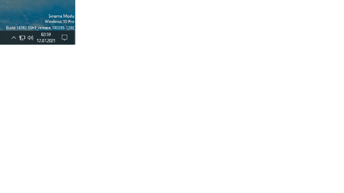

    Ardından, Komut İstemi'ni yönetici ayrıcalıklarıyla açın ve aşağıdaki komutu yazın
    bcdedit /set testsigning üzerinde
    ve pencerelerinizi yeniden başlatın
    Yeniden başlatırken, masaüstü "Test Modu" cihazınızın sağ alt köşesindeki iletiyi göreceksiniz
    Şimdi, masaüstünüze kaydettiğiniz sürücü dosyasında farenizi sağ tıklatın ve "Yükle" yi seçin
    Windows güvenlik iletisi görüntülenecek
    "Bu sürücü yazılımını yine de yükle" yi tıklatın
    "İşlem başarıyla tamamlandı" bilgisini bekleyin
    Ardından Aygıt Yöneticisi'ni açın ve Xbox 360 Denetleyicisi'nin tanınıp tanınmadı olup olmadığını kontrol edin
    Yanıt evet ise, CMD Komut İstemi'ni yönetici ayrıcalıklarıyla yeniden açın ve aşağıdaki komutu yazın:
    bcdedit /set testsigning kapalı
    Ve sonra Windows'unuzu yeniden başlatın
    Şimdi oyunlarınızı açın ve bir teste alın
