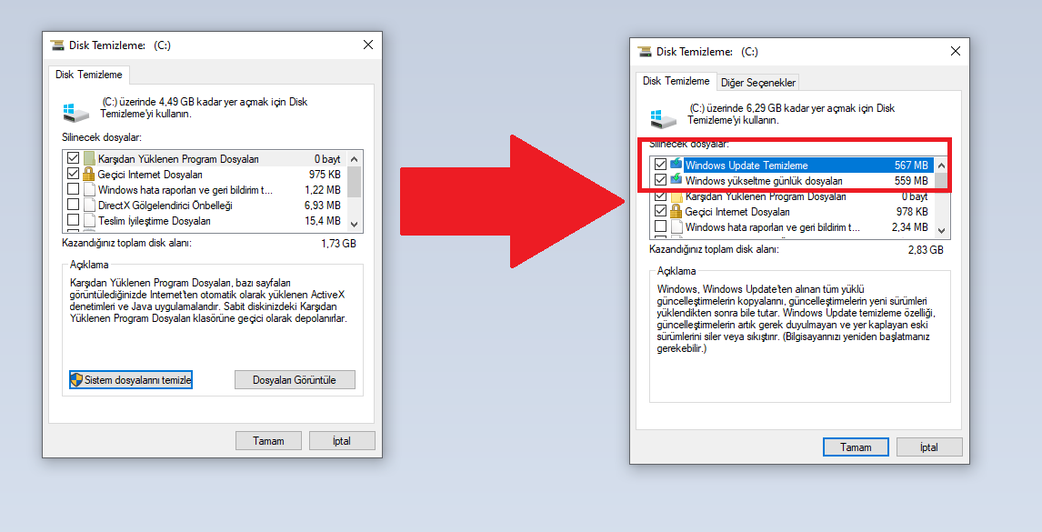

    Kanka önce güncellemeleri duraklat daha sonra sistem sürücüsüne sağ tıkla özellikler de diski temizle seçeneğine gir, tarama bitince sistem dosyalarını temizle de
    Tarama bitince, windows update yi ve büyük dosyaları işaretle, sistem diski tezlemesi bitince
    Temp klasörünü temizle.
    Daha sonra windows update üzerinden tekrar güncellemeyi dene

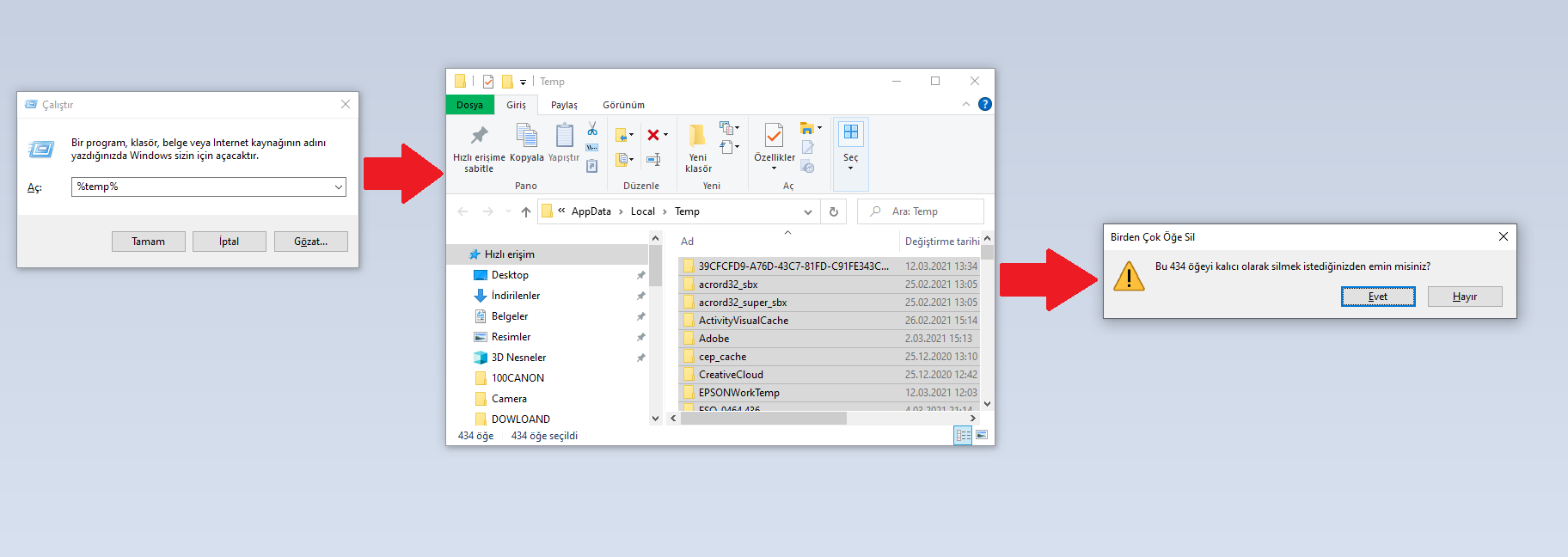

    Bu klasör içerisini temizleyip, yeniden başlattıktan sonra tekrar update yapmayı deneyin. Daha açık olamaz :)
