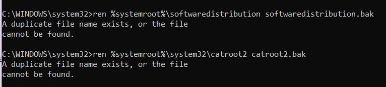

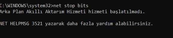

    Sizi epey uğraştırdım, kusura bakmayın. Tüm dediklerinizi yaptım ancak yazdığım komutların ilkinde ve sonraki birkaç adımda hata bildirimi aldım.
    Görüntü
    Yine de daha sonrasında yazdığınız diğer adımları uyguladım ancak hâlâ aynı windows update sorununu görüntülüyorum. Bununla birlikte başlat menüm ve hoparlör simgem de çalışmıyor. Daha sonrasında aslında sorunun sadece başlat menüsünde veya hoparlör simgesinde olmadığını fark ettim. Saat, takvim, wifi, bildirimler gibi sağ alttaki simgelere tıkladığımda herhangi bir şeyin ekrana gelmediğini fark ettim. Kısaca söyledikleriniz ne yazık ki işe yaramadı :(

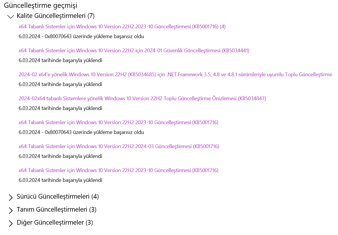

    Cevaptaki gecikme için özür dilerim. Çevrimdışıydım.
    Bu hatanın hangi güncellemenin oluştuğunu gösterip göstermediğini görmek için güncelleme geçmişini kontrol edin.
    • "Windows + I" tuşlarına basın ve "Windows Update > Güncelleme ve Güvenlik> Güncelleme geçmişini görüntüle" yi seçin.
      İsterseniz bir ekran görüntüsü gönderin. Ekran görüntüsü aracını kullanmak için "Windows + Shift + S" kısayolunu kullanın.

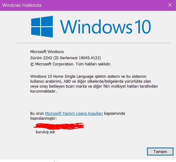

    De. Windows'un artık en son sürümde olup olmadığını kontrol edin.
    • "Windows + R" tuşlarına basın, winver yazın ve Tamam'a tıklayın.
      Görünüyorsa e-posta adresinizi sansürlediğinizden emin olun. Microsoft Topluluğu herkese açıktır.
    Cevabınızı bekliyorum. Cevabımın altındaki "Yanıtla" düğmesine tıklayın.
    Güncelleştirme geçmişim bu şekilde. Windows sürümüm ise güncel gözüküyor ancak başlat menüm ve hoparlör simgelerim tıkladığımda çalışmıyor.
