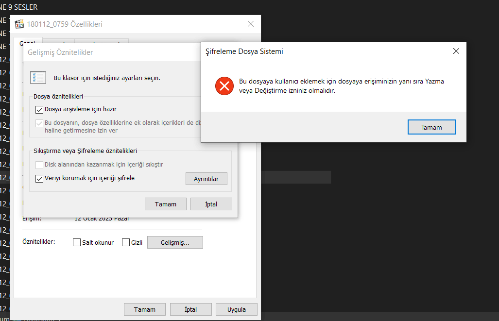

exFAT olarak biçimlendirilmiş bir harici SSD sürücüm var ve bu sürücümün içinde Windows'a format atmadan önce şifrelediğim klasör ve dosyalar var. Şifreli klasör ve dosyaların (.pfx) anahtarı ve (.cer) sertifika dosyaları mevcut ve "Sertifikalar" menüsünde "Kişisel "bölümüne bu sertifikayı ekledim fakat halen şifreli klasörlerimi açamıyorum. Şifreli dosyamdaki "Verileri korumak için içeriği şifrele" ikonunu kaldırmak için dosyaya sağ tıklayıp "Özellikler / Gelişmiş / Kullanıcı erişimi" bölümüne ulaştım ve buraya sertifikamı ekliyorum fakat tamam butonuna tıklayınca "Bu dosyaya kullanıcı eklemek için dosyaya erişiminizin yanı sıra Yazma veya Değiştirme izniniz olmalıdır" uyarısı alıyorum:

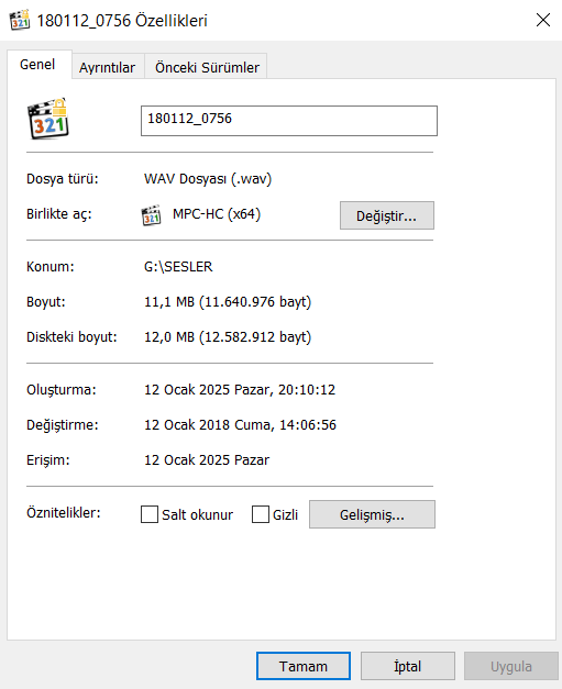

Bu aşamadan sonra bir önceki yaradım talebimde bana verilen yönergeleri uygulamaya çalıştım fakat dosyaya sağ tıklayıp "Özellikler" seçeneğini tıklayınca açılan dosya penceresinde tıklamam gerektiği söylenen "Güvenlik" sekmesi yok:

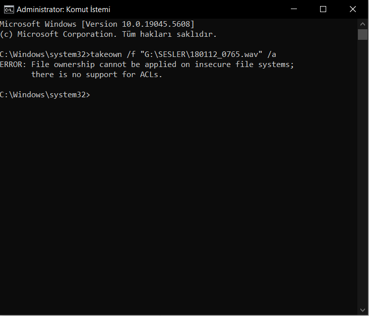

Bu durumun sebebinin ise dosyalarımın exFAT biçiminde olan bir sürücüde olmasından kaynaklandığını öğrendim. Peki ben şifreli klasörlerimi açabilmek için ne yapmalıyım? exFAT bir dosya sisteminde şifrelenmiş klasörlere erişebilmek için bu klasörlere nasıl erişim izni/dosya sahipliği alabilirim? CMD üzerinden sahiplik alma yöntemini denediğimde yine exFAT sürücü biçiminden dolayı "File ownership cannot be applied on insecure file systems; there is no support for ACLs" hatası alıyorum:

    Üzgünüm ama ifadenizde mantıksız bir şey var. Explorer şifrelenmiş dosyaları exFAT'a kopyalayamaz, şifrelerini çözer. Dosyaların nasıl kopyalandığını bilmiyorum ama eğer bir araç şifrelenmiş dosyaları exFAT'a kopyalayabilseydi, bu kopyalama şifre çözme anahtarlarını yok ederdi, bu yüzden bu tür dosyaların şifresini çözmenin bir yolu yoktu.

    I did not encrypt the files when they were on the exFAT drive, I encrypted them when they were on the Windows built-in D drive. I then copied these files to an external SSD drive that uses the exFAT file system. I did not use any extra programs when copying these files, I copied the files to the external exFAT drive with the built-in Windows Explorer and the files were encrypted when they were on my external SSD drive in this exFAT format. During the copying process, these encrypted files were also encrypted when they were written to my exFAT drive.
    After I formatted the computer, even though I have a certificate and .pfx key for the encrypted files and I installed the certificates in the right places, when I click on the encrypted files it says "you must have write and modify authorization".
    What can I do to recover my files, please give me a solution. I recovered my certificate and .pfx key from drive D with a data recovery program.
    I have my password, I have my key and I have my certificate but I still cannot access my encrypted folders.

    exFAT şifrelemeyi desteklemez. Hiçbir şekilde. Yani kopyalama için kullanılan programda bir hata olabilir. Dosyaları tam olarak nasıl kopyaladınız?
    Şifrelenmiş dosya, ana parça ve şifre çözme anahtarıyla ek akıştan oluşur. Eğer bir program şifrelenmiş dosyayı exFAT'a kopyalayabilseydi, hiçbir koşulda ek akışı kopyalayamazdı, bu yüzden anahtar kaybolurdu. exFAT akışları desteklemez.

    Dosya kopyalama için hangi aracı kullandınız? exFAT şifrelemeyi desteklemez. Bu nedenle, kopyalama işlemi yazma sırasında dosyayı şifresini çözmelidir.
    Eğer bir araç şifrelenmiş dosyaları exFAT'a yazarsa, şifre çözme bilgileri maalesef kaybolur.
