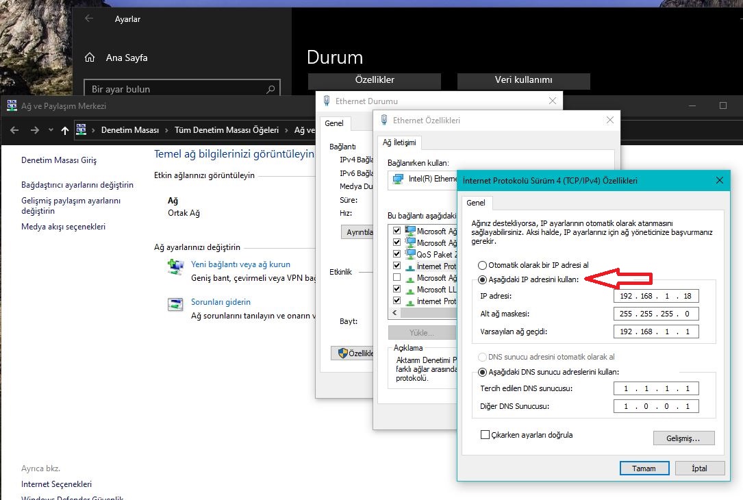

    Konumuza dönersek, kullandığınız wi-fi yönlendiricinin ayarlarına göre wi-fi adaptörünüze statik IP ataması yapar mısınız ?  Yalnız atayacağınız statik IP wi-fi adaptörünüzün DHCP sınırları içinde olmamalı.
    Bunun faydası eğer wi-fi adaptörünüz evdeki başka wi-fi cihazlarıyla IP çakışması yaşıyorsa ( mesela cep telefonları, akıllı TV'ler, wi-fi yazıcı, v.s. ), statik IP kullanmak bu çakışmaları engelleyecektir. Ben evdeki bütün kullandığım cihazlara statik IP atarım.
    Kolay gelsin.

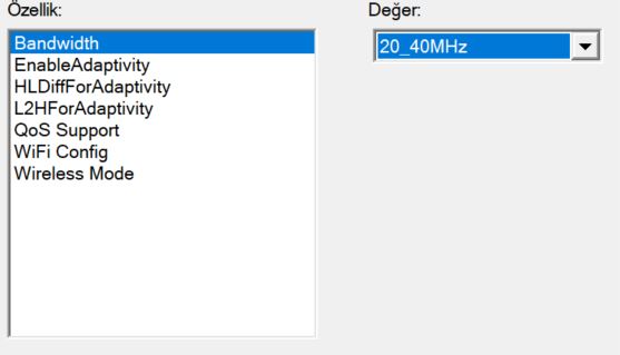

    Peki bu ayarlarla alakalı olabilir mi?Bu ayarlar ne işe yarıyor bilginiz var mı?Bilgilendirirseniz sevinirim.Teşekkürler
