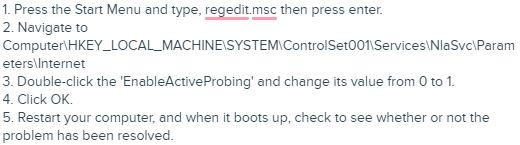

    Merhaba YusufAKBAŞ1 ve uzanmak için teşekkür ederiz. Benim adım Joseph. Ben bağımsız bir danışmanım. Bugün size yardım etmekten mutluluk duyarım.
    Ben aşağıdaki adımları bakın ve sorunu çözmek için yardımcı olup olmadığını kontrol etmenizi öneririz.
    1. Başlat Menüsüne basın ve yazın, regedit.msc sonra enter tuşuna basın.
    2. Bilgisayar\HKEY_LOCAL_MACHINE\System\ControlSet001\Services\NlaSvc\Parameters\Internet
    3. 'EnableActiveProbing'e çift tıklayın ve değerini 0'dan 1'e değiştirin.
    4. Tamam'ı tıklatın.
    5. Bilgisayarınızı yeniden başlatın ve başlatTığında sorunun çözülüp çözülmediğini kontrol edin.
    Umarım yardımı olur. Herhangi bir soru sormak ve bana nasıl gittiğini bildirin çekinmeyin.
    Teşekkür ederiz!

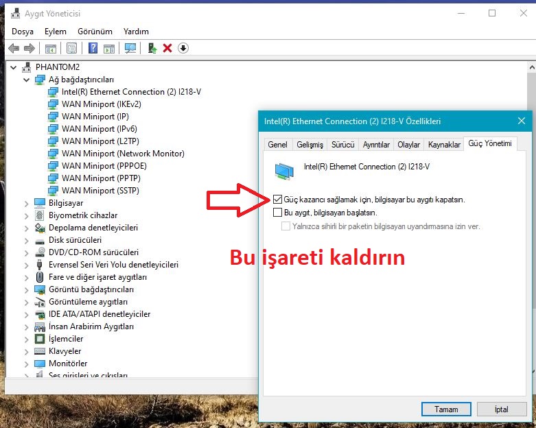

    Merhabe,
    İlk önce Wi-Fi ağ bağdaştırıcısının uyku özelliğini kaldırın ( daha önce kaldırmadıysanız ) ve öyle deneyin.
    Not: Resim kablolu ağ bağlantısı içindir. Fakat kablosuzda da aynı ayar var.
    Neticeyi bildirin.

    Yanıtınız için çok teşekkür ederim.Dediğiniz gibi ilerledim ve 'EnableActiveProbing' değerine kadar ulaştım fakat bu değer zaten 1'di, 0 değildi.Yani değiştirilecek bir şey yoktu.Ayrıca 2 saattir herhangi bir internet problemi yaşamıyorum.Dediğim gibi bu sorun neye göre çıkıyor hiç bir fikrim yok.Bazen her dakika gidip geliyor bazen saatlerce sorunsuz çalışıyor.Şu anda sorunsuz çalışıyor, ama bilgisayarı yeniden başlatırsam yine sorun yaşama ihtimalim çok yüksek, genelde bilgisayarı ilk başlattığımda bu internet sorunuyla karşılaşıyorum fakat bazen düzeliyor ve bir sonraki yeniden başlatmama kadar sorunsuz çalışıyor, kullandığım donanım ya da yazılımlar hakkında bir sorunuz olursa cevaplamak için burada olacağım.Yukarıdaki ayar dediğim gibi bende zaten 1 olarak ayarlanmış, değiştirilecek bir ayar yok, başka bir öneriniz olursa onu da denerim.Yardımcı olduğunuz için çok teşekkür ederim.Cevabınızı bekliyor olacağım.
