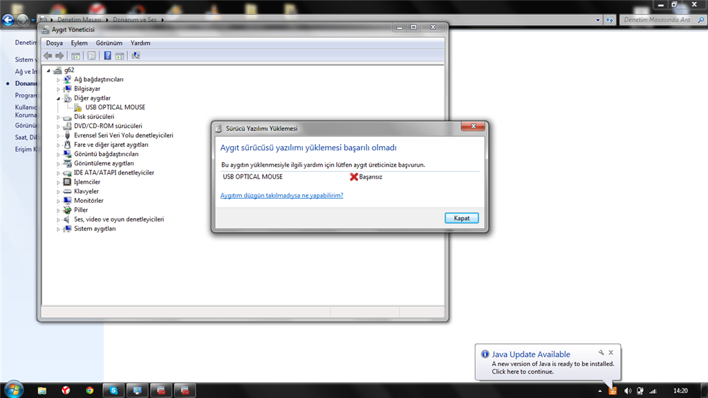

Merhabalar,
Öncelikle anakartınıza ait (chipset) sürücülerin güncel sürümünü tekrar yükleyin.
Ayrıca Önerim:
  • Aygıt Yöneticisine girin. (Hızlı erişim için Çalıştır'a **devmgmt.**msc yazabilirsiniz.)
  • Takılı olan USB mouse nesnesinde ünlem tarzı bir sorun var mı kontrol edin.
  • Fare ve diğer aygıtlar seçeneğini genişletin. Yukarıdan Eylem menüsünden Gizli aygıtları göster seçeneğini işaretleyin.
  • Son Windows kurulumunuzdan bu yana kullandığınız tüm fareleri göreceksiniz.
  • Tamamını sıra ile Kaldırın.
  • Donanım değişikliklerini tara simgesine tıklayın.
Bu işlem sayesinde eski sürücülerden kurtulacaksınız. Yüklenen sürücüler arasında bir problem oluşmuş ise gidermiş olacaksınız. Windows USB farenizi sanki ilk kez bilgisayara takıyormuşsunuz gibi algılayacak ve yeniden sürücüsünü tak kullan (plug and play) olarak yükleyecektir.

    cevabınız için teşekkürler bu cevabın aynısı yukarıda var ve ben bunu uyguladım olmadığı için mesaj atma gereği duydum. fareyi hiç bir türlü görmüyor.ayrıca sorun algıla dediğimde aygıt ve yazıcılardan ise USB OPTICAL MOUSE bir sunucuya sahip değil. diyor acil yardımınız lazım. fare çalısıyor. Başka bir bilgisayarda tanıttım o bilgisayarda çalışıyor ama benim bilgisayar görmüyor bi güncelleme mi yapmak gerekli ne yapmalıyım?

    Ben dediğinizi yaptım, mouse tanımlanıyor fakat oynatınca hareket etmiyor kaç günden beri bu sorunu alıyorum lütfen yardım edin mouse pad kullanmaktan parmağım ağrıdı
