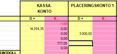

Hej!
Jag undrar hur man får ett inskrivet positivt tal att automatiskt konverteras till ett negativt tal? Alltså slippa skriva minustecken (-) före talet.
Vill ha denna funktion för bokföring jag använder Excel till, arbetet går då lite snabbare.

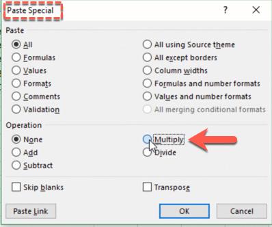

    Använd klistra in Special multiplicera operation:
    1. typ-1 i en tom cell på kalkylbladet.
    2. Välj den cell som innehåller-1 och kopiera den.
    3. Välj de celler som innehåller de siffror du vill vända.
    4. öppna klistra in Special-menyn: Högerklicka på > Klistra in Special
    5. Klicka på "multiplicera" radioknappen i avsnittet operation i klistra in Special-menyn.
    6. Tryck på OK.
    Alla värden i de valda cellerna kommer att multipliceras med-1. Resultatet är att tecknen kommer att vändas för varje cellvärde.

    2019-08-11T15:29:15+00:00
    Hi Stringence,
    I apologize for the poor translation.
    1. Type -1 in a blank cell on the worksheet.
    2. Select the cell that contains the -1 and copy it.
    3. Select the cell(s) that contain the numbers you want to reverse.
    4. Open the Paste Special menu: Right-click > Paste Special
    5. Click the “Multiply” radio button in the Operation section of the Paste Special menu.
    6. Press OK.
    Please see screenshot.
    Thank you.

    2019-08-11T15:19:11+00:00
    Hello DaveM121 and annabee01!
    Thanx for trying to help me. The community badly translates your answers to my Swedish language.  I can't fully understand the operations / process.

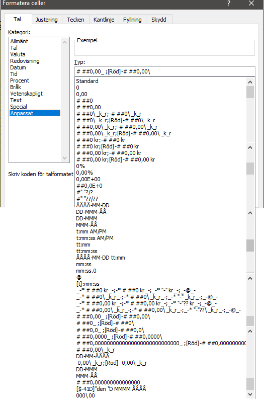

    DaveM121
    I have the following choices under Formatera celler, -allmänt does not exist. Which one can I use in my list below?
    annabee01
    I follow your procedure:
    1. type -1 in a cell'
    2. copy
    3. select the cells I want to change positive to negative
    4. right click and choose "Klistra in special"
    5. select radio button "Multiplicera"
    6. 0,00 appears in all selected cells
    7. I type "777", and it doesn't change to "-700"

    2019-08-11T14:35:37+00:00
    Vi använder en översättningstjänst för att hjälpa våra användare. Ursäkta grammatiska fel.
    Hej Stringence
    Högerklicka på dessa celler, välj Formatera celler
    På den resulterande dialogen bog, ställa in cellformatet till anpassad, sedan ange-allmänt
    -Allmänt kommer att konvertera cellinnehåll till ett minus nummer automatiskt
