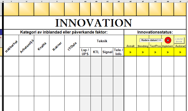

Jag sitter med likartade funderingar som vi haft tidiagre, men i ett annat projekt med ett excelldatablad jag byggt upp för att samla  och koppla innovationsideer från min arbetgrupp.
Min första fundeirng är hur jag enklast skriver kod för att styra inmatad textbeskrivning från "txtÄ1" i formulär (UserForm1) där jag har fyra kategorival som väljs via checkboxar (ChbFörvärv(D), ChbAdmin(E), ChbBuissness(F), ChbModell(G)).
Beroende på vilken av dessa checkboxar som är vald, ska texten i txtÄ1 hamna på Blad1 och antingen i kolumn D, E, F eller G beroende på Chb-valet.
Beorende på om det är ett HELT NYTT "case", dvs nytt innovationsnummer, så ska allt styras ner mot första lediga rad.
Alternativet är att man väljer ett BEFINTLIGT Ino-NR och då ska tetxten styras ner till den raden och dom kolumnerna.
Jag stannar där med mina frågor och hoppas än en gång på ditt ovärderliga stöd i detta.

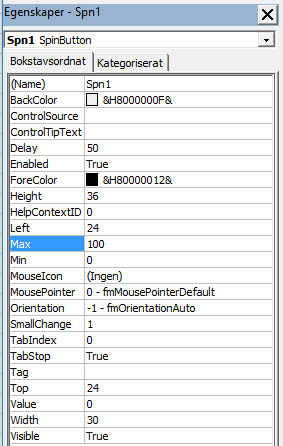

    2019-06-11T10:39:55+00:00
    Hej,
    Kanon!! Problemet är "ur världen" och jag lärde mig ännu en viktig detalj i VBA.
    / Hälsning
    MagnusG_68
    2019-06-11T09:47:48+00:00
    Jo, alla liknande objekt har initialt en gräns på 100.
    Men den kan du sätta till en egen övre gräns.
    Om du inte ser egenskaperna för dina objekt när du är i vb-editorn, tryck F4 för att öppna detta fönster.
    Välj din Spn_Button och justera värdet för Max

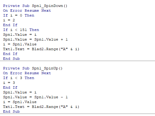

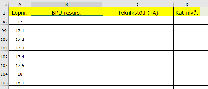

    2019-06-11T08:55:29+00:00
    Hej P3excel,
    Jag kastar in en "annan fråga" bara så där. . .  Det gäller uppräkningen för en Spinbutton som jag har på ett formulär, och som ska räkna upp värden från Bald2 i kolumn A. Det jag nu upptäckt är att den stannar vid rad 100. . .  Är det något inbyggt (spärr) i VBA för just Spn_Buttons? Hur kompletterar man koden så att den fortsätter, som i mott fall till rad 151?
    P.S Jag återkommer med följdfrågor på vårt föregående projekt, där jag haft lite pause men måste nu få det färdigt. Där handlar det om att få kodningen klar och komplett för "verkställ-knappen" så att all data ramlar in på rätt ställen på aktuellt blad. Även att göra det funktionellt med endast EN knapp oavsett om man vill skapa ett nytt inovations-id-nummer, eller om man plockat upp ett befintligt som man redigerat(ändrat) data för och trycker "OK" på formuläret. . .
    Men - först vill jag ha svar på min ovanstående fråga om Spn_Button.
    Väl mött. . .
    MagnusG_68

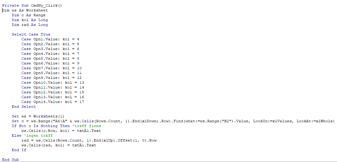

    2019-05-27T08:40:58+00:00
    Godmorgon,
    Jag har nu lagt in den kodstruktur du skickade tidigare med "Select-Case" med samtliga kolumner inlagda.
    När det gäller kommandoknapparna "Nytt In-NR" resp "Spara redigerat "Ino-NR" så är skillnaden den att vid Exit via "NYTT-knappen" så skall allt ramla ner på första ledaiga rad och tillhörande kolumner, medans "Spara redigerat-knappen" ska spara ner informationen för det Ino-NR som man valt att visa/titta på och i vilket man gjort en ändring eller komplettering med beskrivandetext etc. I övrigt ska dom ha samma funktion.
    När det gäller "Kategori inblandad eller påverkande faktor" så är det så - i nuläget - att det ska sättas ett val, men kan givetvis vara flera ketegorier som är inblandade. . . Därav "checkboxarna". . .
    När det gäller "Teknik" är den "chb-rutan" intern i formuläret kan man säga, dvs den genererar inget eget "X" på Blad1, utan den aktiverar OpnBut i ramen "Typ av anläggning" där valet DÄR ska ge ett "X" i motsvarande kolumn.
    Här är det nog i dina ögon "lite svajigt" och inkonsekvent.
    Hur som helst, hur får jag allt detta komplett och färdigt? Resterande data inkluderat dessa "X" samt datumstämplarna. . . ?? Känner att jag "tappat tråden" lite just nu. . .
    Status just nu är att jag fått in nedanstående kodsträngar för knappen "Nytt nummer". . . Ej komplett för att få med allt enl ovan.
    / Vänlig hälsning MagnusG_68
