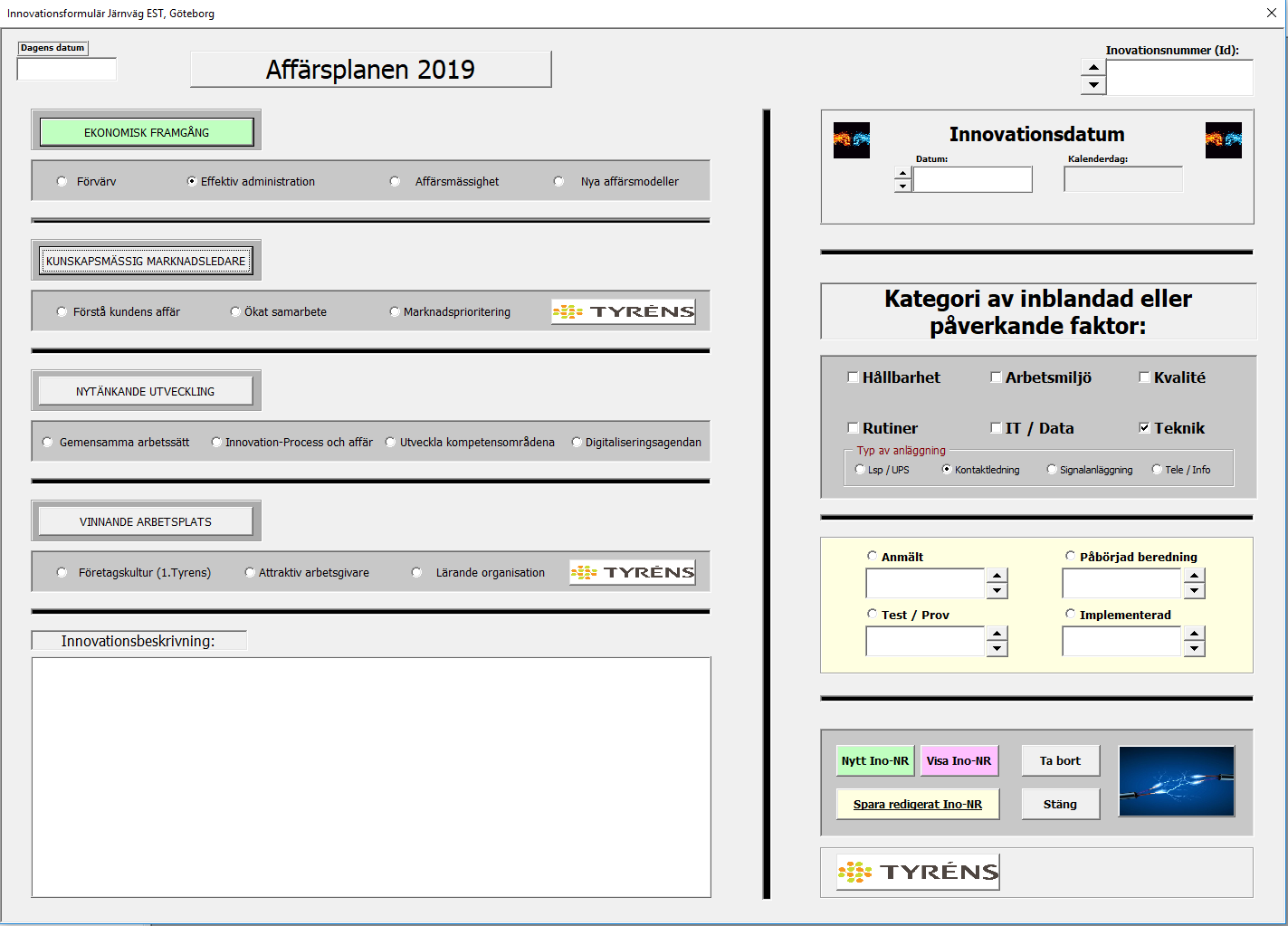

    Nu har jag gjort om layouten på formuläret efter det vi hittills diskuterat fram. Checkboxar är ersatta av "OpnButt", kommandoknappar ersatta av "checkbox" samt att jag nu endast har EN "textbox" för beskrivandetext. (se nedan).
    Jag vill bara förklara för dig hur jag byggt upp formuläret och dess användning o funktion. Det hela bygger på att man jobbar med/mot ett huvudmål per inovationsnummer, som exemplet ovan "Ekonomisk framgång". Det kan alltså inte vara flera "gröna" kommandoknappar på samma Ino-NR.
    Jag vet att jag kankse "överarbetar" vissa saker, men jag vill ändå ha nåra av dom finesser/funktioner som jag nu lagt in, ex dessa kommandoknappar som tänds upp "gröna" om det finns innovationstext kopplad till det huvudmålet. Hoppas du förstår. . .
    Om man skapar ett NYTT Ino-NR från formuläret så kan man trycka på den aktuella knappen som då tänds upp och "flaggar visuellt" vad man är i för kategori huvudmål. Vidare så görs tillhörande "frame" (= enable=True) när knappen tänds och OpnButt kan väljas. Släcker man knappen så nollställs all "OpnButt" och ramen blir "låst" . . .
    Vidare så har jag lagt in liknande funktion för Chb-valen till höger, där ramen med "typ avanläggning" blir aktiv när Chb "Teknik" väljs. PÅ samma sätt föreg. knappbeskrivning hanteras denna ram och tillhörande OpnButt när Chb "Teknik" bockas ur.
    Allt detta för att få lite styrning och ordning i valen och sedermera uppgifterna som ska landa på BLAD1.
    Om CmdA1 är vald och någon av dess OpnButt så ska texten i TxtÄ1 ramla in på BLAD1 kolumn D-G, CmdA2 och dess OpnButt in på kolumn I-K, CmdA3 och dess OpnButt på kolumn M-P, CmdA4 och dess OpnButt på kolumn R-T.
    Är det ett NYTT Ino_NR som skapas så ska detta ske på första lediga rad. Är det et tbefintligt nummer som redigeras så ska det styras till den rad som Ino-NR:et finns på.

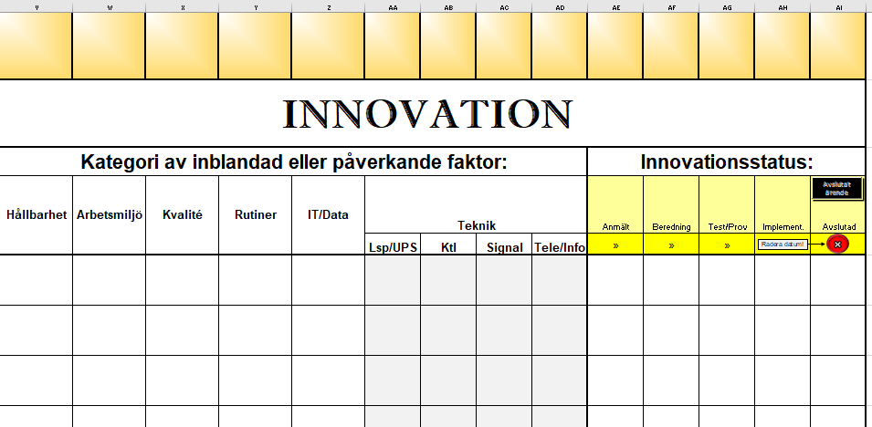

    Samma princip gäller för dom "X" som ska stämplas in längst till höger på bladet utifrån vilka CHB:er som valts på formuläret, liksom dom datum som satts.
    Allt detta ska nu kodas på smartats sätt med formulärets knappar längst ner.
    "Visa-knappen" är tänkt att användas när man väljer ett Ino-NR via SpnButt längst upp till höger på formuläret. anske onödig - kanske går att bläddra fram tillhörande information från baldet direkt när man ändrar i SpnButt. . ."?"
    Jag stannar där för nu och hoppas du hänger med på mitt upplägg. . .  Select Case-satserna har jag tangerat vid nåra gånger tidgare, men är inte bekväm på egen hand i nuläget. Förstår att den är mycket effektiv och "ren" i förhållande till If-End osv.

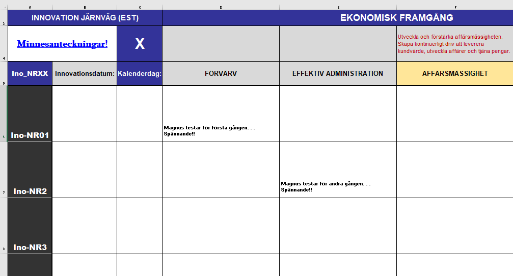

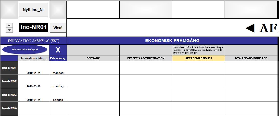

    Till att börja med så har du rätt i "kolumn A", där ska det sättas det NYA INO-NR som uprättas och allt eftersom så ska man kunna välja via "Spinn-buton-knappen det INO-NR man vill titta på eller redigera via UserForm1. Men först skapas allståvarje nytt nummer i första lediga rad i Kolumn A.
    Sedan. . .

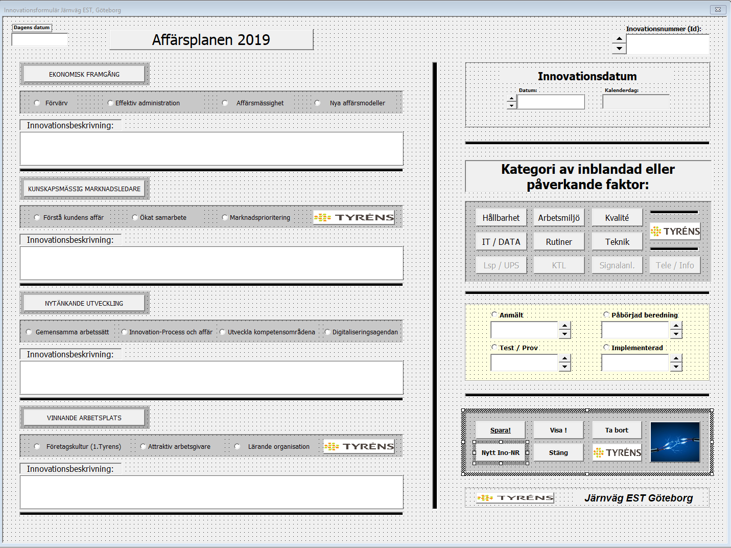

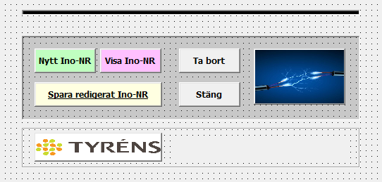

    Jag har klistrat in din kod i modulen för knappen på UserForm1 som heter "Nytt Ino-NR". Formuläret ser just nu ut så här:
    Min fråga härifrån är följande:
    Räcker det med att ha EN TEXTBOX-RUTA som som sedan kopplas (tankas ner) mot den kolumn på blad 1 som valet via Opn-knappen är satt till? Dvs, jag bhöver INTE ha en textboxruta för varje huvudmål som jag har nu? Överarbetat och onödigt krångligt, känner jag nu. . .
    Min andra fråga är:

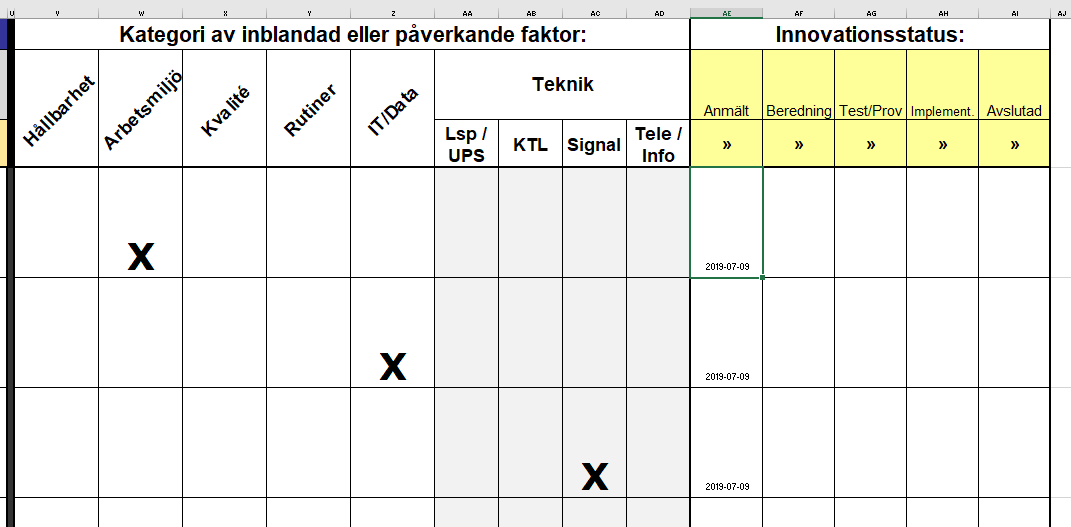

    Som du ser så har jag et tantal knappar längst till höger på formuläret, vilka jag tänkt mig ska "tändas" med röd knappfärg vid val och som sedan utifrån om den är aktiv eller ej, aktivera ett "X" i särkilda kolumner på BLAD1 - se nedan. . .
    Sista frågan och förklaringen i denna "runda", är som du ser allra längst ut så finns statusrutor, där jag för in datumstämpel enligt rubriceringarna. Detta sker genom dom datumval som kan göras enl ovan på UserForm1.
    Den röda tråden i allt detta är väl at tkunna göra en så kort och koncis kodning för resp funktion så att indatat ramlar ner på bladet där det hör hemma. Det är här jag brister och saknar efrarenhet och iställer använder mig av för mycket loppar och IF-End-satser.

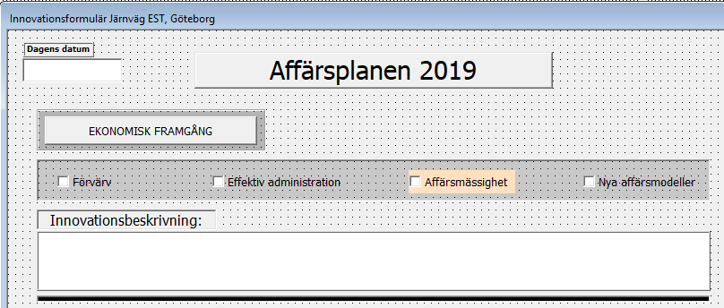

    Istället för Checkbox skulle jag rekommendera att du använder OptionButton. Det säkrar att användaren inte kan råka ha två eller fler gjorda val. Med OptionButton (Alternativknapp) garanterar man att endast ett val finns. De är gjorda så att övriga släcks om man byter val, vilket är lämpligt i detta fall.
