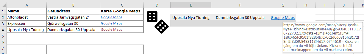

    Men, det är inga problem om det är på det sättet. Vi låter allt köras genom vba. Där sätter vi allt som behövs. Det innebär att de tidigare formlerna kan du lägga i komposthögen. Allt - namn, adress, kartlänk - körs via koden. Du placerar bara ett bildobjekt (figur, bild, ikon, vadsomhelst) på bladet och sen talar vi om för Excel att koden ska utföras när bildobjektet klickas. Varje klick = ny slump.
    Ta bort alla formler du har sen tidigare gällande slumpa fram namn. Lägg in denna kod i samma fönster som du gjorde senast i vba. Dvs, öppna vba via Alt+F11, välj Infoga och Modul. Lägg in nedanstående.
    Sub SlumpaNamn()
        Dim ws As Worksheet
        Dim TabellOmr As Range
        Dim Slump As Long
        Dim Antal As Long
        Set ws = Worksheets(1)
        Antal = ws.Range("A1").End(xlDown).Row - 1
        Set TabellOmr = ws.Range("A2:C" & Antal + 1)
        Randomize
        Slump = Int(Antal * Rnd() + 1)
        ws.Range("E2") = TabellOmr(Slump, 1)
        ws.Range("F2") = TabellOmr(Slump, 2)
        Worksheets(1).Hyperlinks.Add Anchor:=Worksheets(1).Range("G2"), _
             Address:=TabellOmr(Slump, 3).Hyperlinks(1).Address, _
             TextToDisplay:="Google Maps"
    End Sub
    De saker du behöver byta ut i koden (markerat med fet stil)
    "E2" är cellen där namnet skrivs
    "F2" är cellen där gatuadressen skrivs
    "G2" är cellen där webblänken skrivs
    Jag utgår från att tabellen börjar i A1 och har tre kolumner med rubriker utan mellanrum mellan rubrik och data.
    När du fått koden på plats, lägg till en figur, vilken som helst.
    Högerklicka på figuren och välj koppla makro till knapp...
    I listan som visas syns namnet på makrot, SlumpaNamn, välj den.
    Klart. Klicka och testa om något händer.
    Här är mitt test.
    Jag lade in tärningsikon, kopplade makrot till den, och klickade. Du ser att länken till höger följer med.

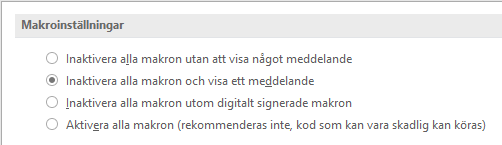

    Hur ser man om vba är tillåtet?
    Om man öppnar en fil som innehåller makron så kommer det upp en ruta överst som frågar om det är ok att aktivera innehållet. Det är alltså användaren själv som bestämmer om det är tillåtet (eller den inställning man satt). Men du nämner att det kan användas inom företaget, och då måste man ha koll på om företaget har satt en hårdare policy kring makron. Man kan ställa in så Excel ignorerar makron utan att du ens får en fråga, men det normala är att man får frågan och då kan du som användare också styra över det.
    Normalt är alternativ 2 i bilden ovan. Har man alternativ 1 får man inte ens en fråga om makron.
