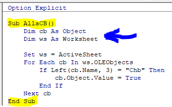

    Det första vi gör är att kolla om ws är det blad vi tror att det är, och därefter (om ws är ok) kolla om Chb1 är förstått av Excel som ett objekt på detta blad.
    Kör koden på vanligt sätt, och när du får felet med den gula raden markerad där ws.Chb1 står ska du fråga några saker i Direktfönstret. När felet dyker upp och om Direktfönstret ej är synligt trycker du Ctrl+G, annars går du till Direktfönstret utan att avbryta koden (gula markeringen ska vara kvar).
    1. Skriv
    ? ws.name (tryck Enter)
    Får du namnet på det blad som checkboxarna är på?
    1. Om ws är ok, skriv
    ? ws.Chb1.name (tryck Enter)
    Får du namnet på checkboxen eller blir det samma fel som du får vid gulmarkeringen?
    Beroende på hur det går med ovanstående så tar vi det från där.

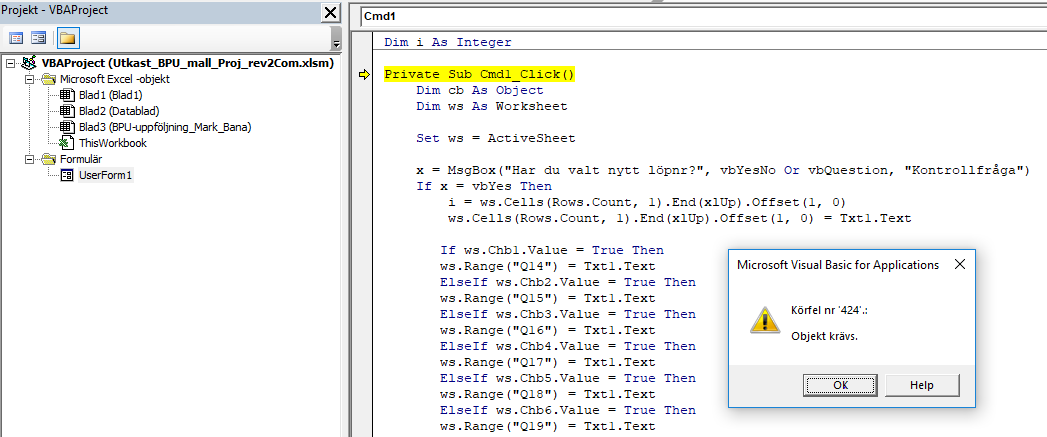

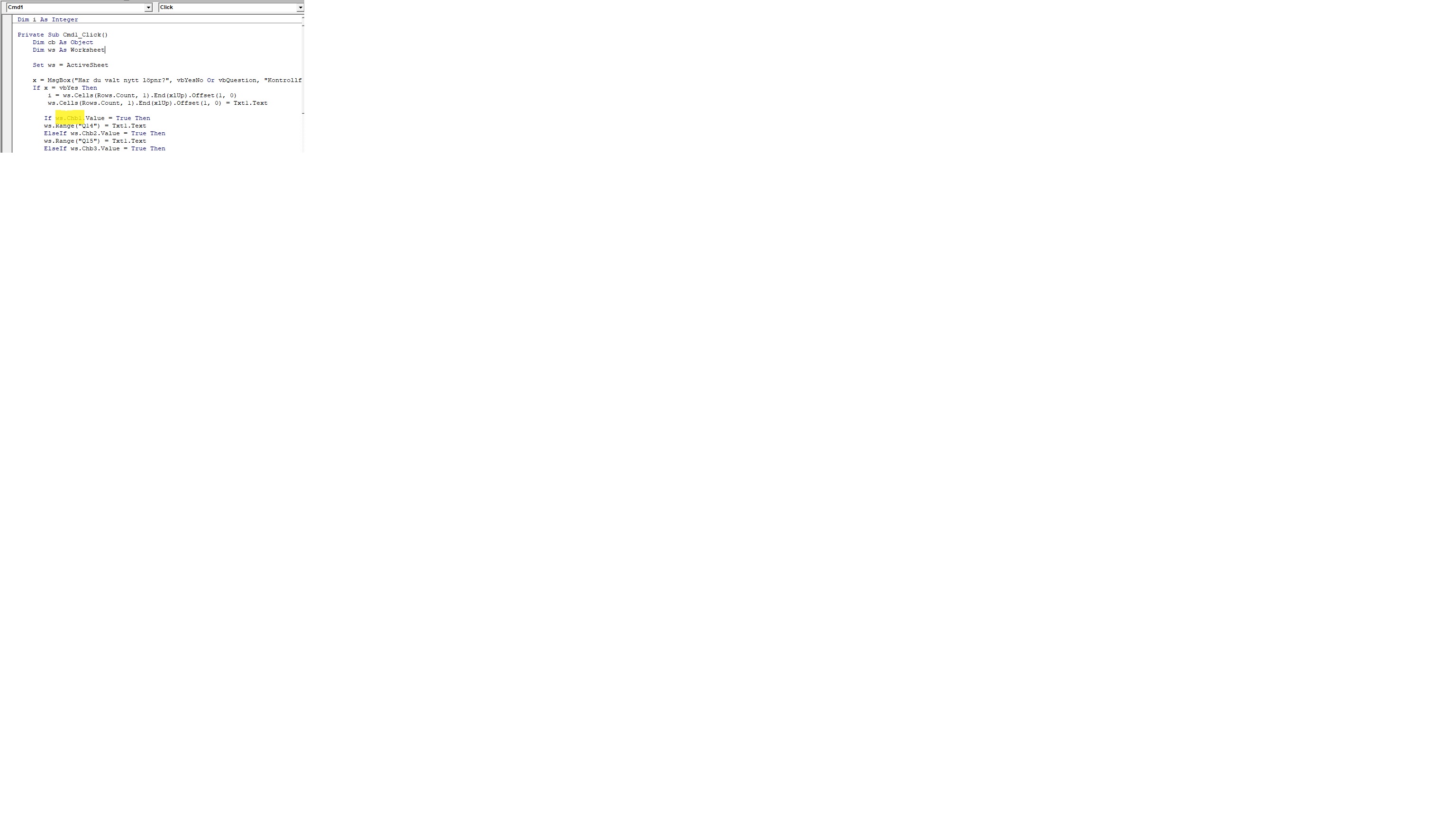

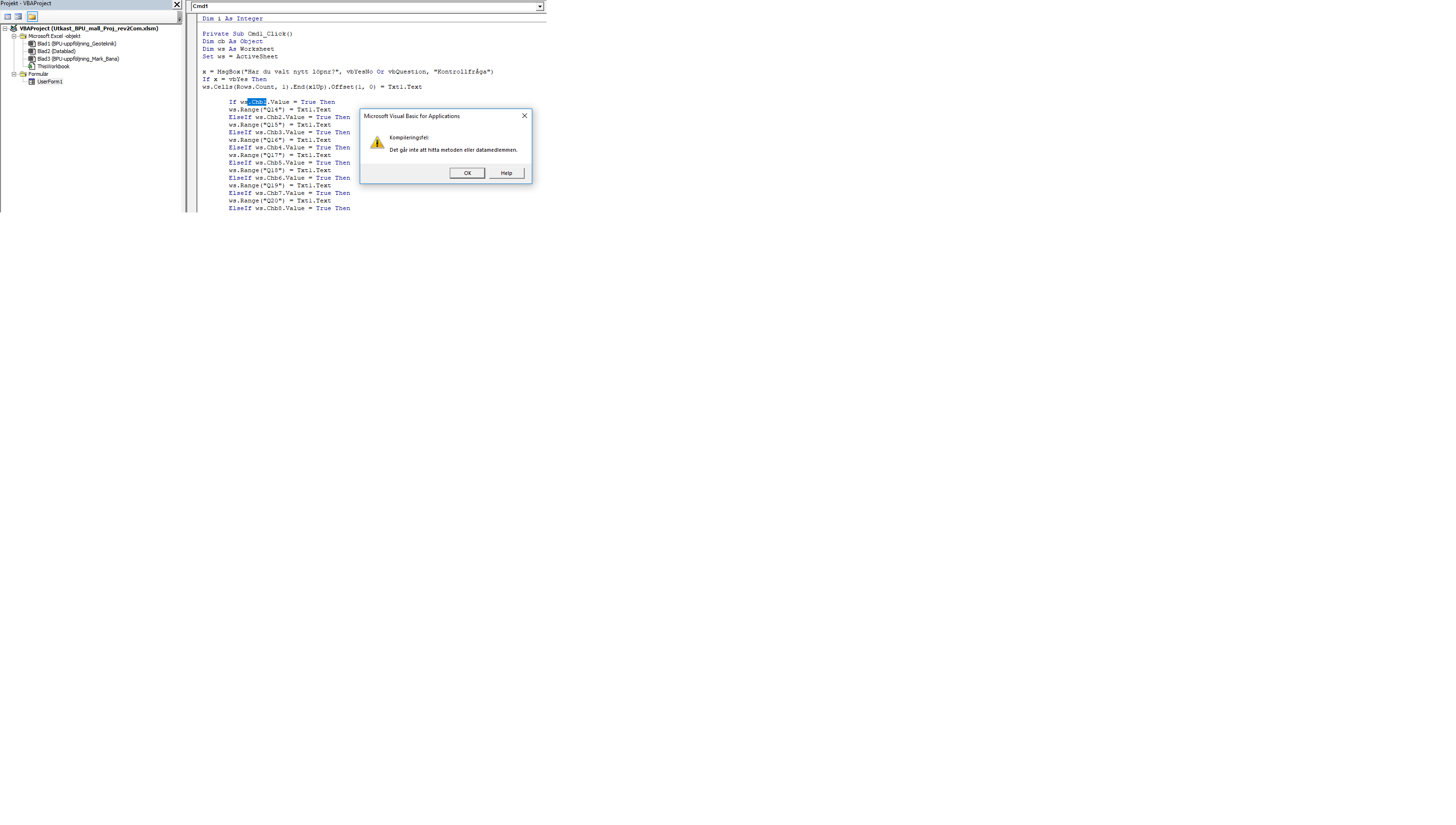

    Jag får ändp inte till det med kodstrukturen för verkställande-knappen (Cmd1) på formuläret. Jag får ett körfel som jag nämnde tidigare, där "ws.Chb1" markeras och anges som "Går inte hitta metoden eller datamedlemmen". . . ???!! Hur gör du för att få såna tydliga bilder som du klippt in (bifogat) i dina svar. Jag redigerar in i Paint och sparar sedan på skrivbordet som jag därefter laddar upp här. Ser ut att bli jättesmått och oläsbart. . . Bilden är ett urklipp direkt från koden för Cmd1 på formuläret.
    Hälsning Magnus_G68
