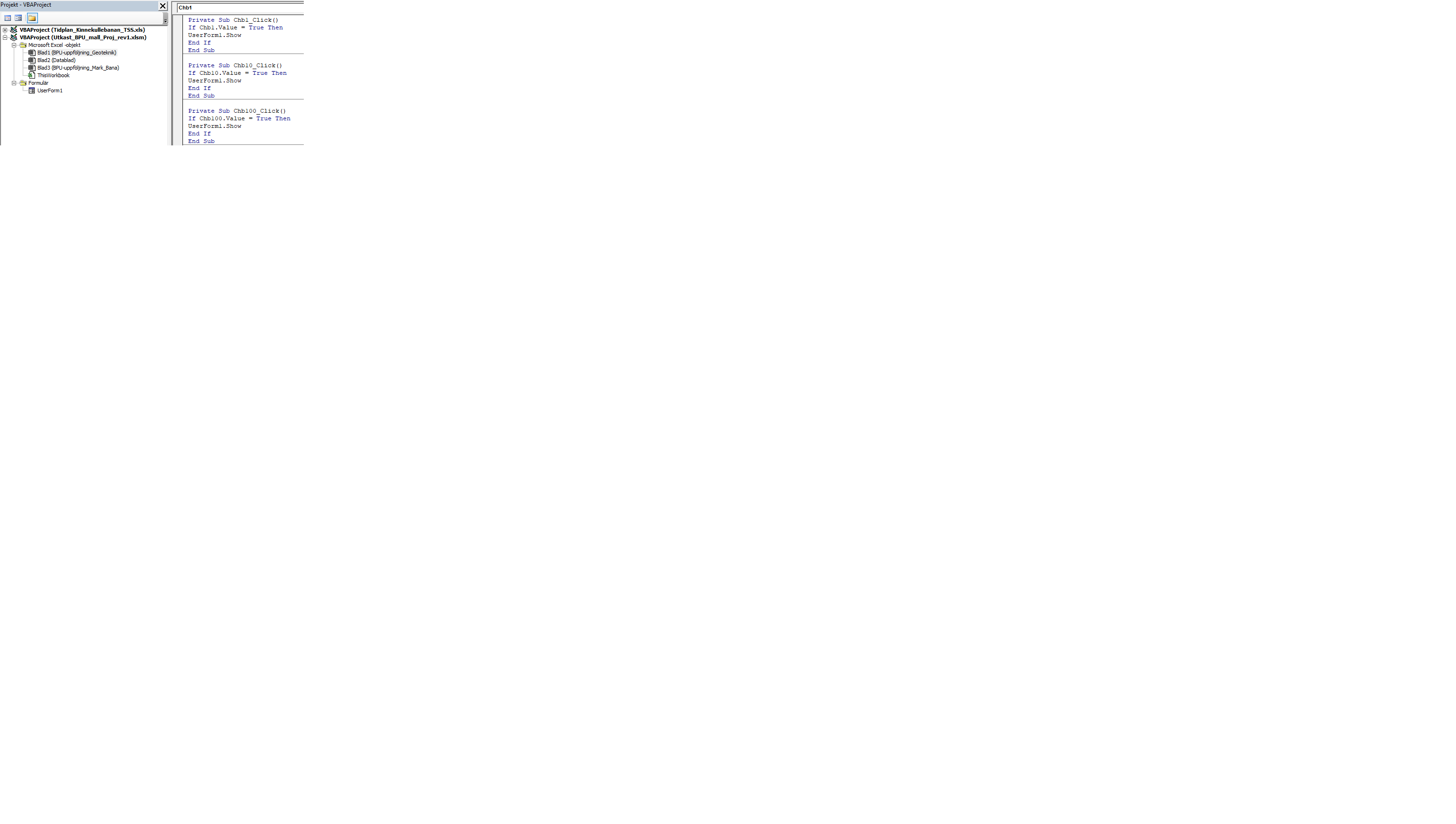

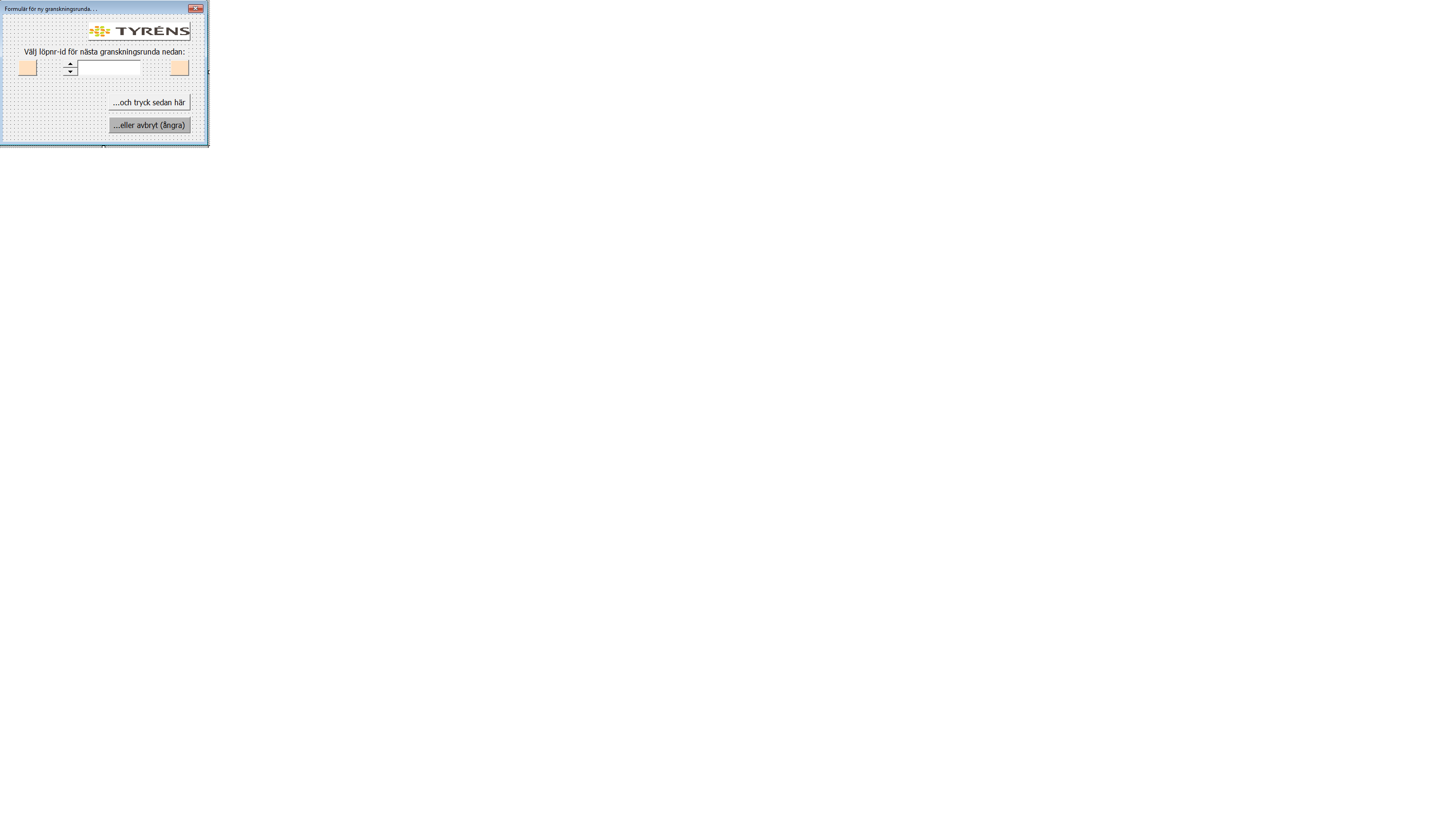

    ogat 2 bilder som visar hur VBA-hierarkin och formuläret ser ut. ![](https://learn-attachment.microsoft.com/api/attachments/e60aae3f-598f-4fac-adf3-13cd50957cb5?platform=QnA

    Oj, det finns nog en hel del vi kan ta tag i här.
    Dock är det några frågetecken från min sida, så vi börjar där så vi inte misstolkar varandra.
    -Den första koden triggas när man klickar på en CommandButton, som är placerad på ett UserForm.
    Den andra koden triggas när man klickar på en SpinButton och även den är placerad på ett UserForm.
    Om dina objekt som triggas är på ett UserForm så ska givetvis din kod vara i samma modul som hör till detta UserForm, inte en vanlig Modul jag sa i förra inlägget. Så det verkar ok här, glöm det jag nämnde tidigare om moduler.
    -Jag har inte riktig koll på dina blad. Du hänvisar till Blad1 i koden där dina Checkbox finns, men i den andra koden hänvisar du till Blad2 och nämner att du får problem här när du kopierar till Blad3. Vad är Blad2 för något? Fanns inte allt på Blad1 och du ville kopiera sen till Blad2, Blad3...osv?
    -Den första koddelen verkar märklig. Är det inkopierat fel? Du har Sub CheckBox() mitt inne i Sub Cmd1_Click().
    -I den andra koden, var kommer variabeln i ifrån? Den bara dyker upp. Hur vet man dess värde?

    Mitt formulär ser ut så här:
    När man rullat fram via Spinbutton-knappen ett värde och sedan trycker på verkställ så har jag skrivit följande kod:
