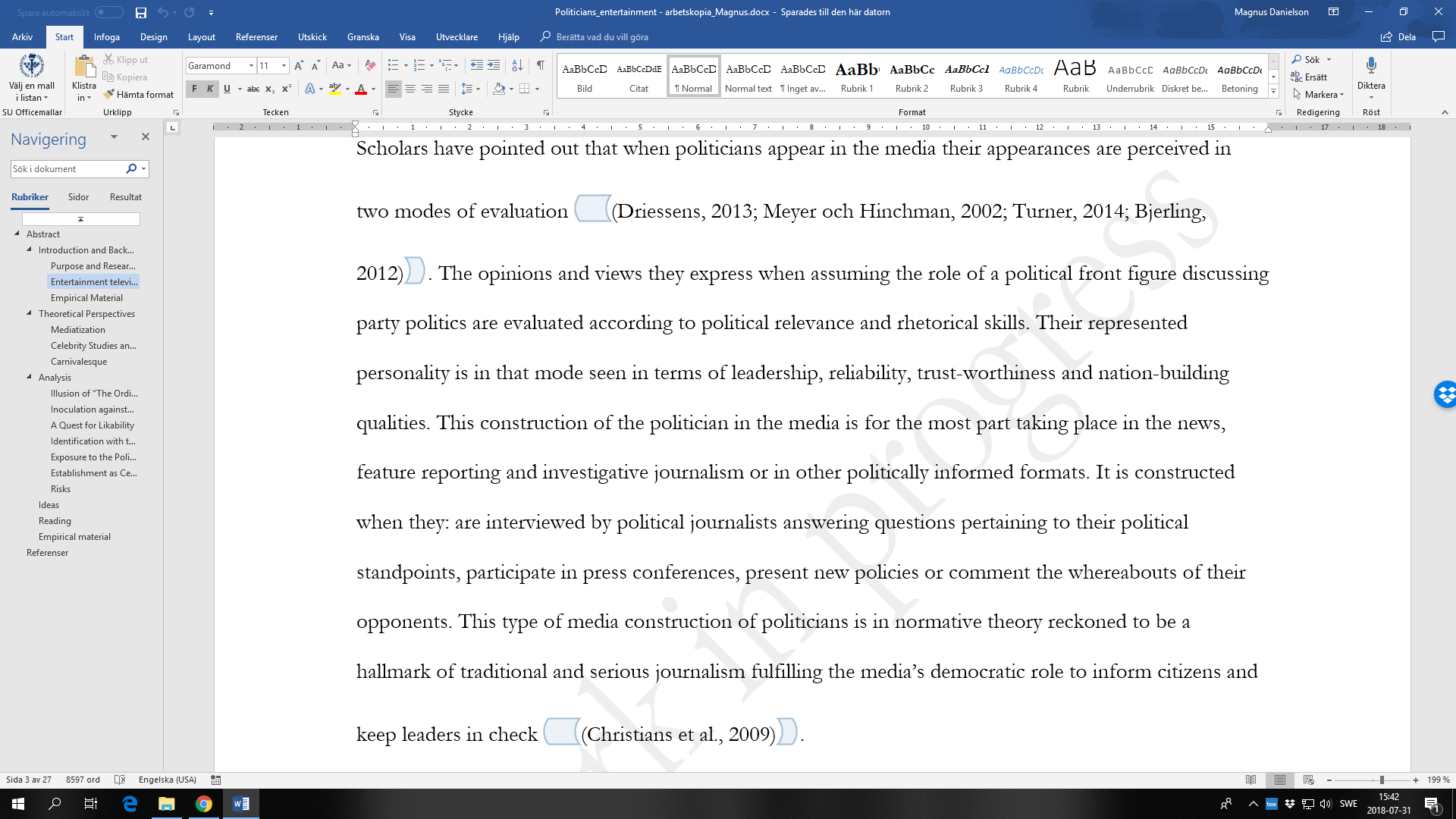

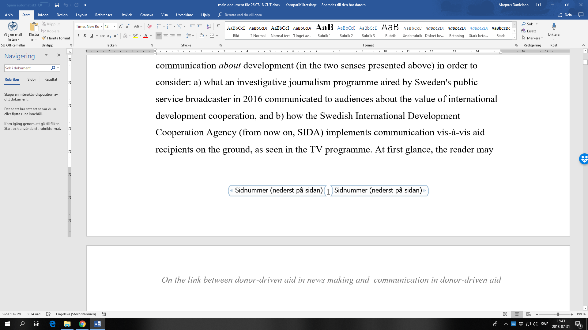

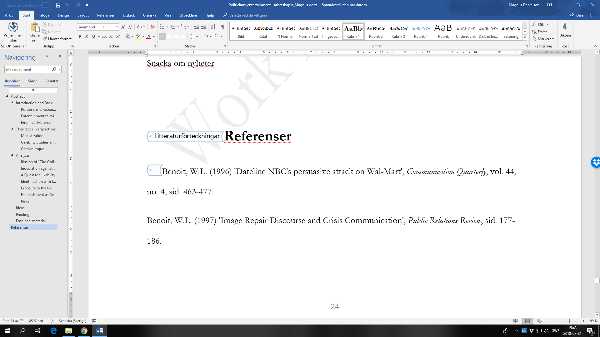

    Sorry, men det handlar inte om att "testa att modifiera sidnummersformatet" eller att få "ett bättre utseende på sidnumren" - FUNKTIONER SOM ÄR DYNAMISKA I WORD har sedan några dagar tillbaka försetts med små blå flaggor runt om sig - referenser, litteraturlistor, sidnummer i varje word-dokument man öppnar. Jag undrar därför om det är en uppdatering som gått snett eller vad det är frågan om. Skulle vara oerhört tacksam om du vill kolla om så är fallet och om det finns något att göra åt eländet.
    Här får du några skärmdumpar bifogade som bilder så att du ser hur det ser ut.
    Flaggorna, eller banderollerna syns inte när man skriver ut eller när man konverterar word-filen till pdf.
