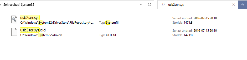

    Lyckades ändra namnet på den ena. Men på den andra gick det inte ens när jag försökte i felsäkert läge.

    Tack för skärmdumparna, jag ser inte den drivrutinen listad.
    Öppna File Explorer och navigera sedan till C: \ Windows \ System32
    Sök efter usb2ser.sys
    Högerklicka sedan på versionen av drivrutinen som hittades i mappen Drivrutiner och välj Byt namn och byt namn på filen till usb2ser.sys.old
    Starta sedan om datorn och det kommer att stoppa den drivrutinen som laddas
    Om du har problem med att byta namn på den filen, starta i felsäkert läge och byt namn på den därifrån.

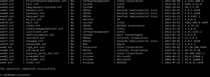

    2022-09-04T12:47:42+00:00
    Blev en lång lista

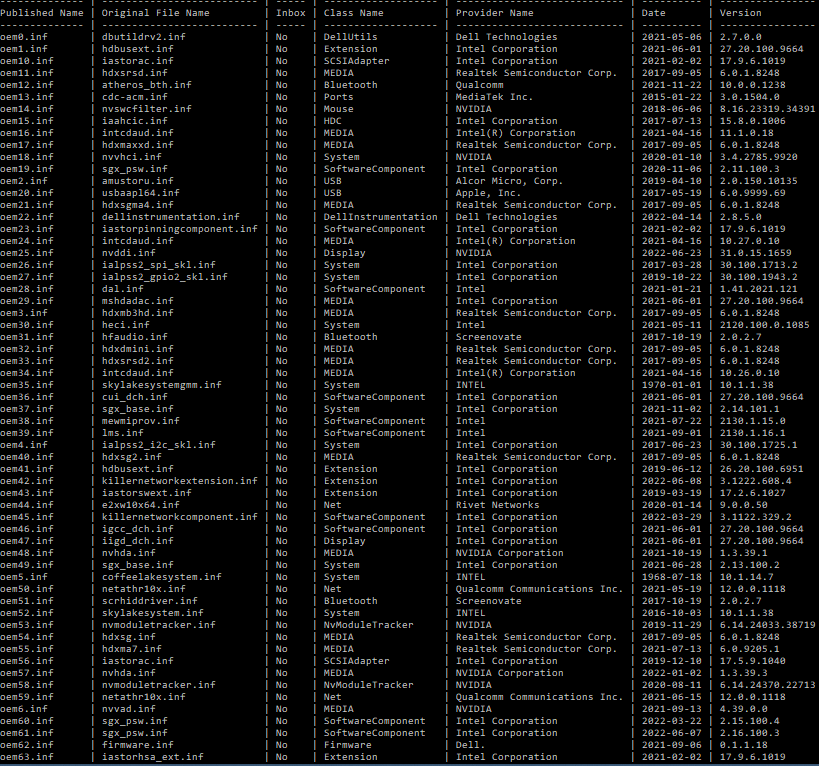

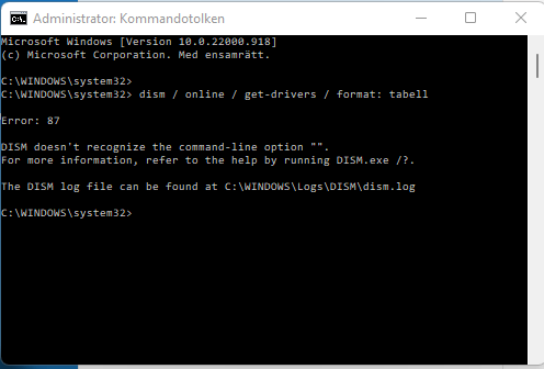

    Jag ber om ursäkt, det orsakas av översättaren på detta forum, använd det här kommandot:
    dism /online /get-drivers /format:table
    2022-09-04T12:32:33+00:00
    Verkar inte fungera
