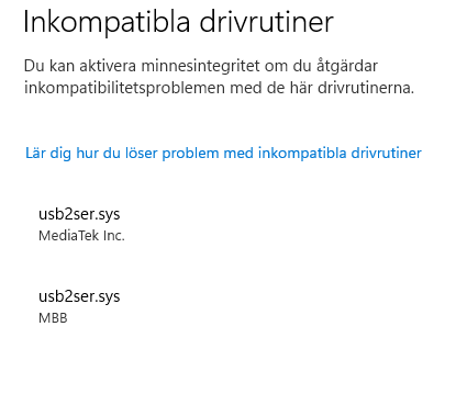

Hej
Har problem med att datorn inte kan aktivera kärnisolering på grund av vad som verkar vara inkompatibla drivrutiner
Vet inte riktigt vad det här är för drivrutiner. Har det nåt med USB-portarna att göra?

  3. DaveM121 939.5K Ryktespoäng Oberoende rådgivare
    2022-09-03T08:50:34+00:00
    Vi använder en översättningstjänst för att hjälpa våra användare. Ursäkta grammatiska fel.
    Hej Kenneth
    Tack för skärmdumpen, ditt system använder inte den blockerande drivrutinen.
    Klicka på länken nedan för att ladda ner ett litet gratis verktyg som inte kräver installation.
    https://download.sysinternals.com/files/Autorun...
    När filen laddas ner, packa upp den.
    Kör Autoruns64 som administratör
    I Autoruns väljer du fliken Drivrutiner högst upp
    Bläddra ner i listan över drivrutiner för att hitta usb2se.sys
    Högerklicka på den drivrutinen och ta bort den därifrån
    Starta om datorn och den gamla drivrutinen ska inte längre vara ett block på minnesintegritet.

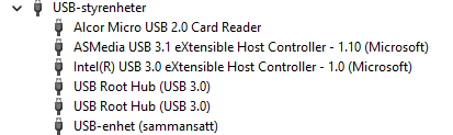

    2022-09-03T08:34:28+00:00
    Är det det här du menar?
  5. DaveM121 939.5K Ryktespoäng Oberoende rådgivare
    2022-09-02T16:40:17+00:00
    Hej Kenneth,
    Jag är Dave, jag hjälper dig med detta.
    usb2ser.sys är en vey gammal Windows 7-drivrutin, innan vi fortsätter att ta bort den drivrutinen, öppna Enhetshanteraren och expandera sedan det nedre avsnittet "Universal Serial Bus Comptrollers", vänligen ge en skärmdump av innehållet i det avsnittet.
