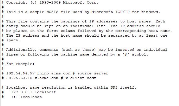

    2020-10-24T17:17:51+00:00
    Ja, den ser ut precis så.
    (nästan)
    Enda skillnaden: lite fler blanktecken före IP-adresserna.
    Thomas
    2020-10-24T16:36:44+00:00
    Så här borde det se ut.
    2020-10-24T14:42:34+00:00
    Det finns INGEN rad som inte har # som första tecken.
    Borde det finnas någon?

    2020-10-24T11:47:45+00:00
    Hej!
    Hur ser det ut i host filen i Windows?
    Du hittar den under c:\windows\system32\drivers\etc\hosts
    Öppna den med Anteckningar.
    De rader som innehåller # i början är inaktiverade rader och behöver inte kontrolleras. Finns det några rader som INTE har # i början? Vad står det där isåfall?
