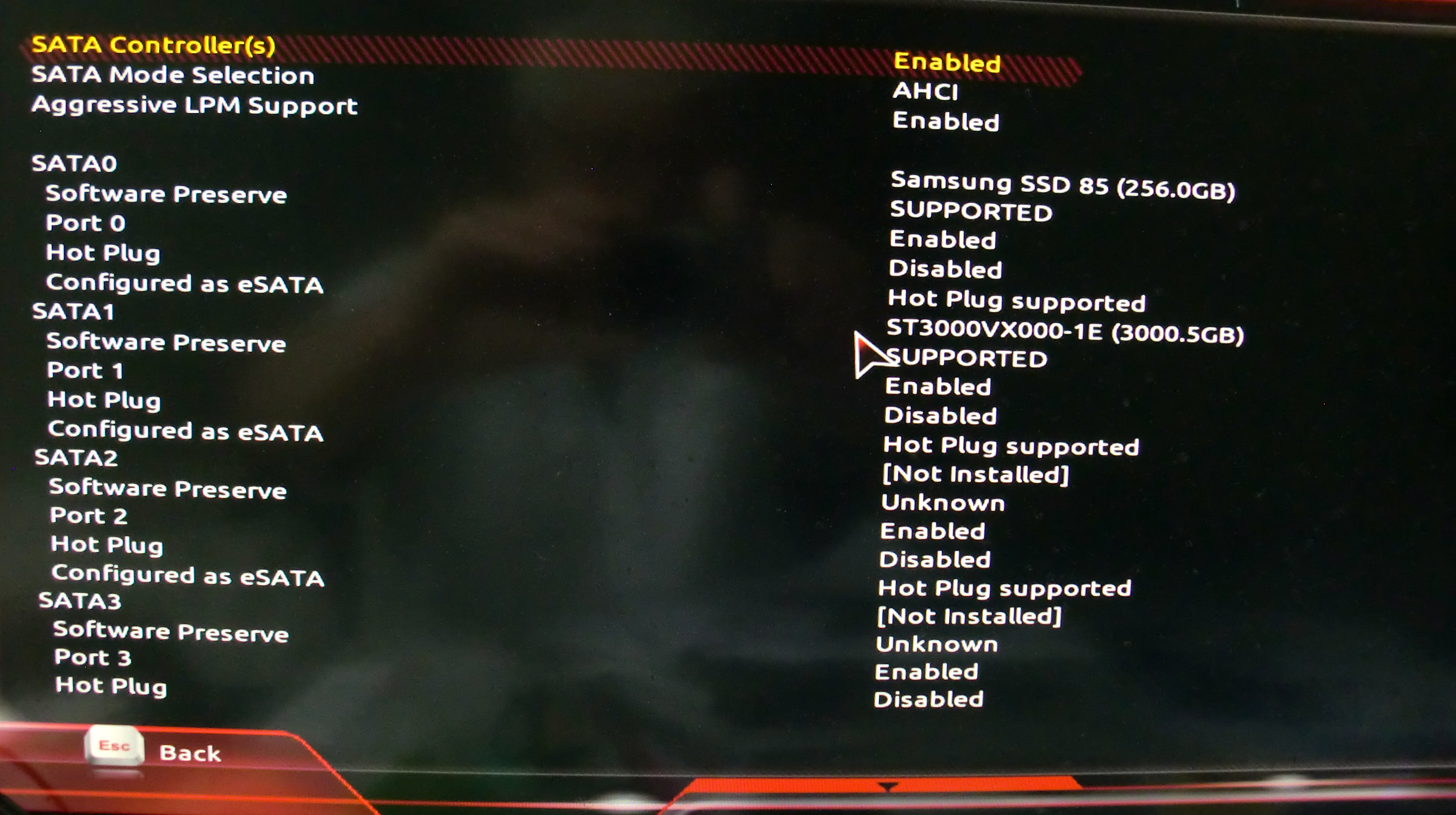

Jag har clonat min c:drive från extern usb drive med CD skiva från macrium reflect. När kloningen är klar så resettar jag och c driver med boot part finns med i bios oqh jag startar från bios setup och Datorn bootar och det hela fungerar men när jag stängt av datorn och startar den så finns inte c: med i bios setup längre och den startar ej.
Jag har försökt med installerat rep skivan för att komma till cmd 1men vet ej vilket kommando jag skall skriva.
Jag kör återigen en en kloning och datorn startar normalt men är jag stängt av datorn och startar igen så finnsc boot ej med i bios

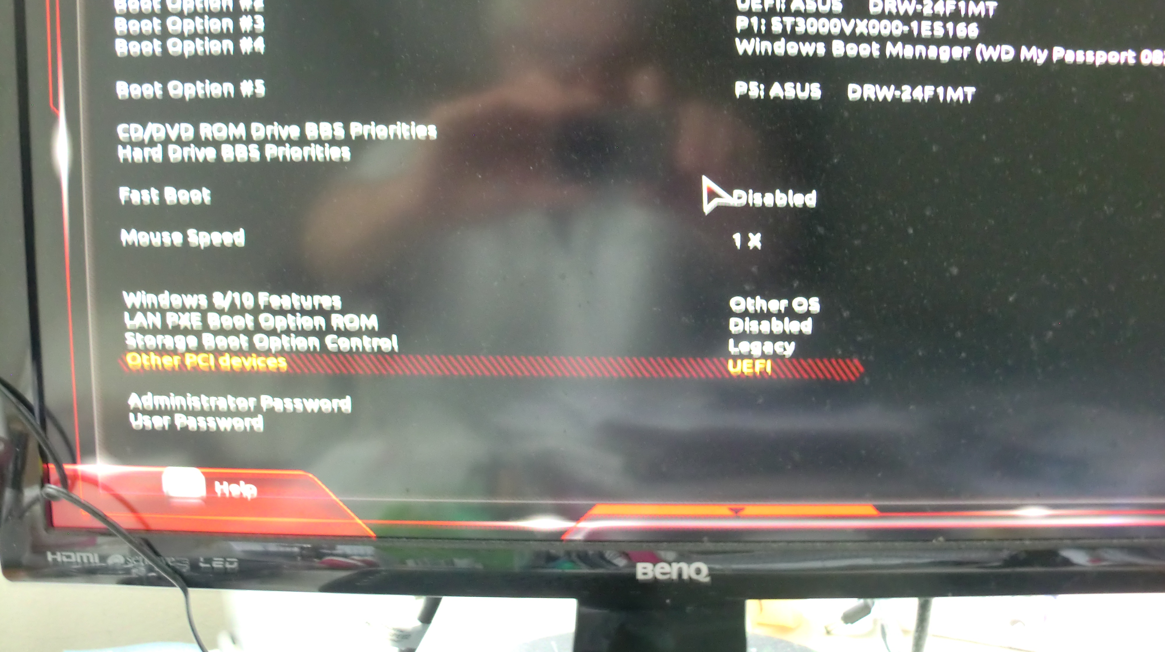

    Jag kan inte se startalternativ #1. Är det Windows Boot Manager eller UEFI för WIndows-enheten?

    please... As long as i dont shut down my pc i can restart it anytime... but after shut down win boot manager is gone..

    Finns det en BIOS-uppdatering från din dator- eller moderkortstillverkares webbsida för supportnedladdningar? Om du inte återställer BIOS till standard, dubbelkollar du att det förblir inställt på UEFI-aktiverat, CSM inaktiverat, Säker start aktiverad, SATA-styrenhet AHCI och Windows Boot Manager inställd först för att starta.
    Matchar dessa inställningar även källdatorn?

    After pc closed down i started with the macrium reflect disk and made a boot corrector...restarted my pc ...checked bios setup but there is no Windows boot manager drive C:\
    The windows boot manager only appears directly after the clone is finnished and restart the pc.
    And i then make the prority one by windows boot manager harddisk C,\
    saving this setup and a new restart and choose winf boot manager from setup...and the pc boots normaly.
    After shut down pc and the restart the harddisk and choose bios setup ...
    C;\ win boot manager dissaperas from the bios setup. There is no choce to make a prority one any more..

    r WIndows Boot Manager inställd först i Boot Priority, om det här är en UEFI-installation, med UEFI aktiverat, CSM eller Legacy BIOS inaktiverat och SATA-styrenheten inställd på AHCI?

    Vad försvinner exakt från UEFI / BIOS-installationen efter den första omstarten av klonen? Är det SSD eller hårddisk?
    Är WIndows Boot Manager inställd först i Boot Priority, om det här är en UEFI-installation, med UEFI aktiverat, CSM eller Legacy BIOS inaktiverat och SATA-styrenheten inställd på AHCI?
