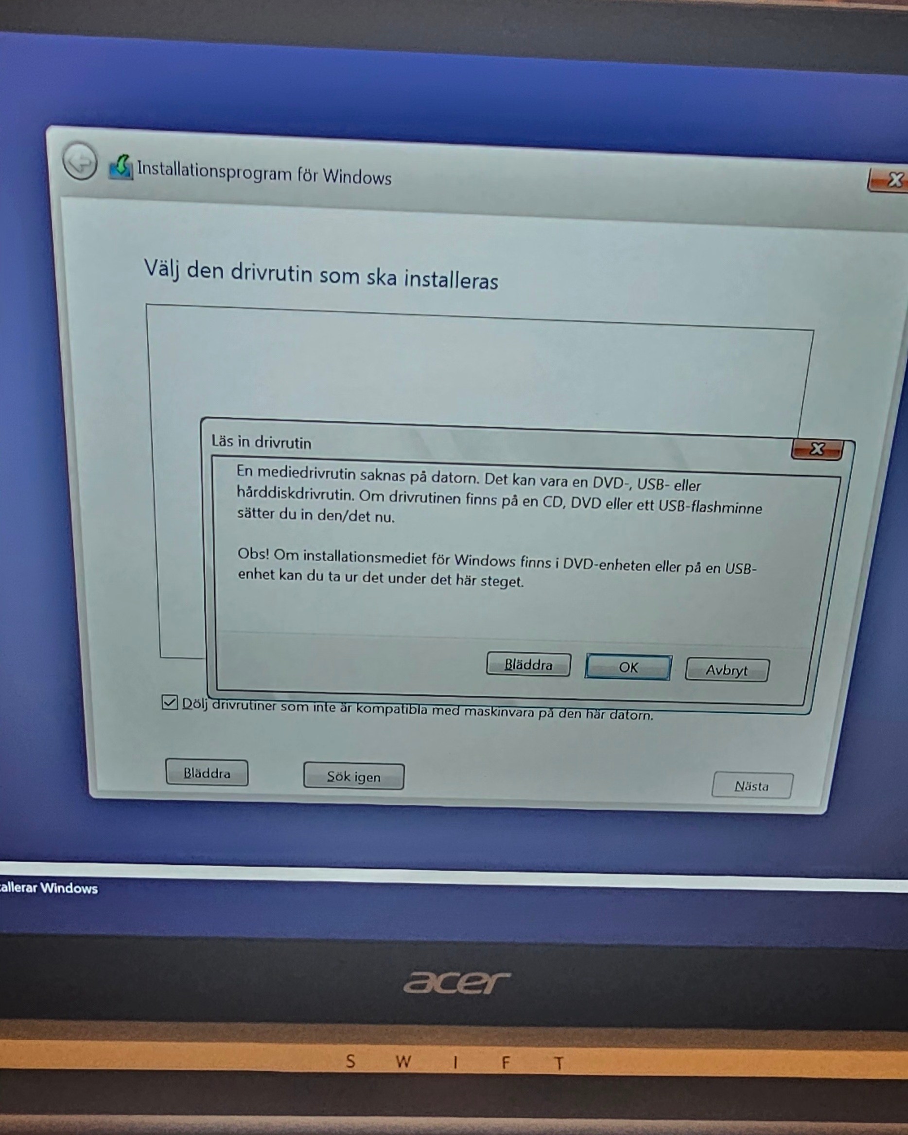

Jag köpte en Acer data som det hade installerades Linux på den som operativsystem.
Nu när jag startar installationen med att boota med usb ISO fil och ska göra en ny installation. Det finns inga enheter och det ska installeras drivrutin. Men vad är det för drivrutin som efterfrågas? Hoppas att någon kan hjälpa mig med detta.

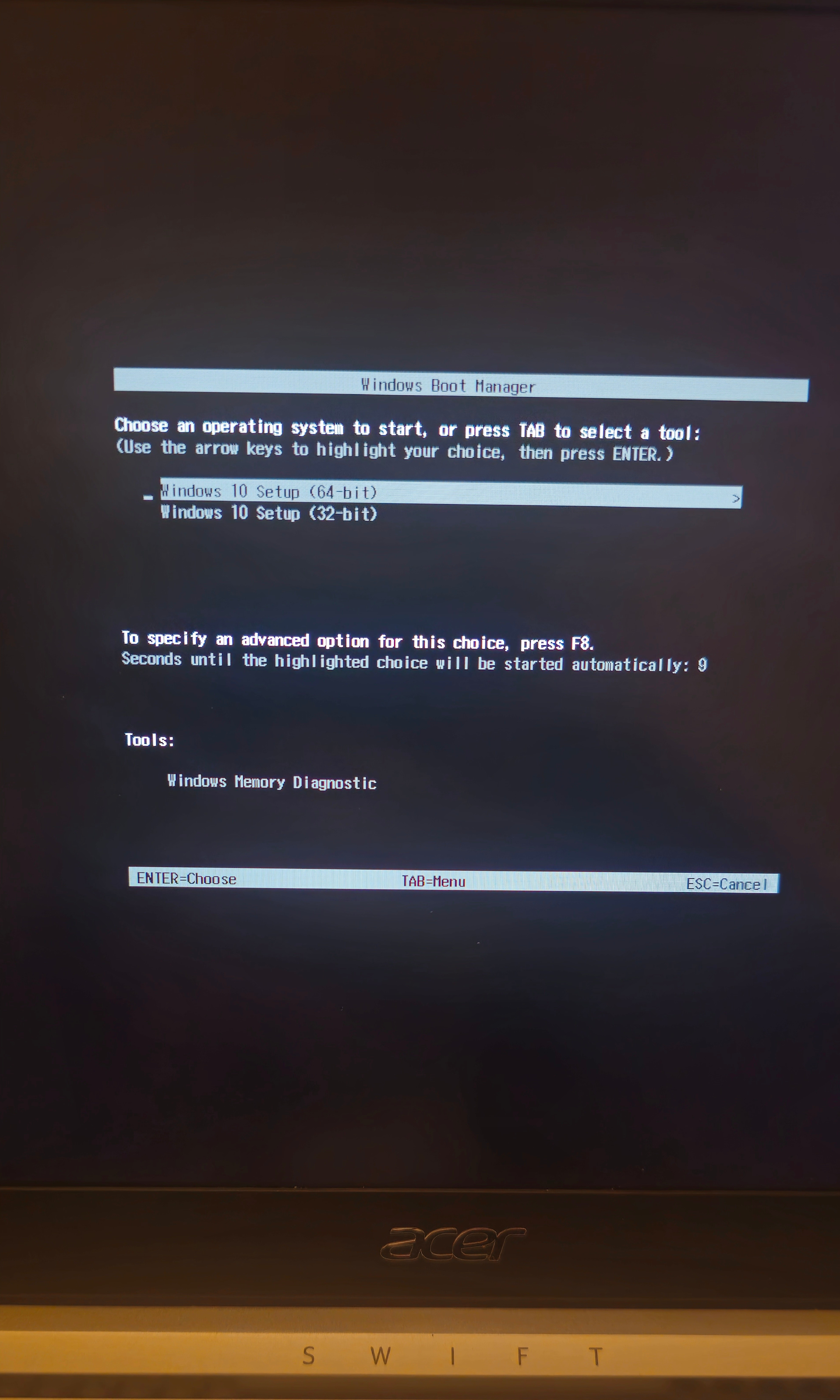

    Jag satte USB in igen och starta därifrån och jag kommer fram till det. I andra bilden står det. "En mediedrivrutin saknas på datorn"

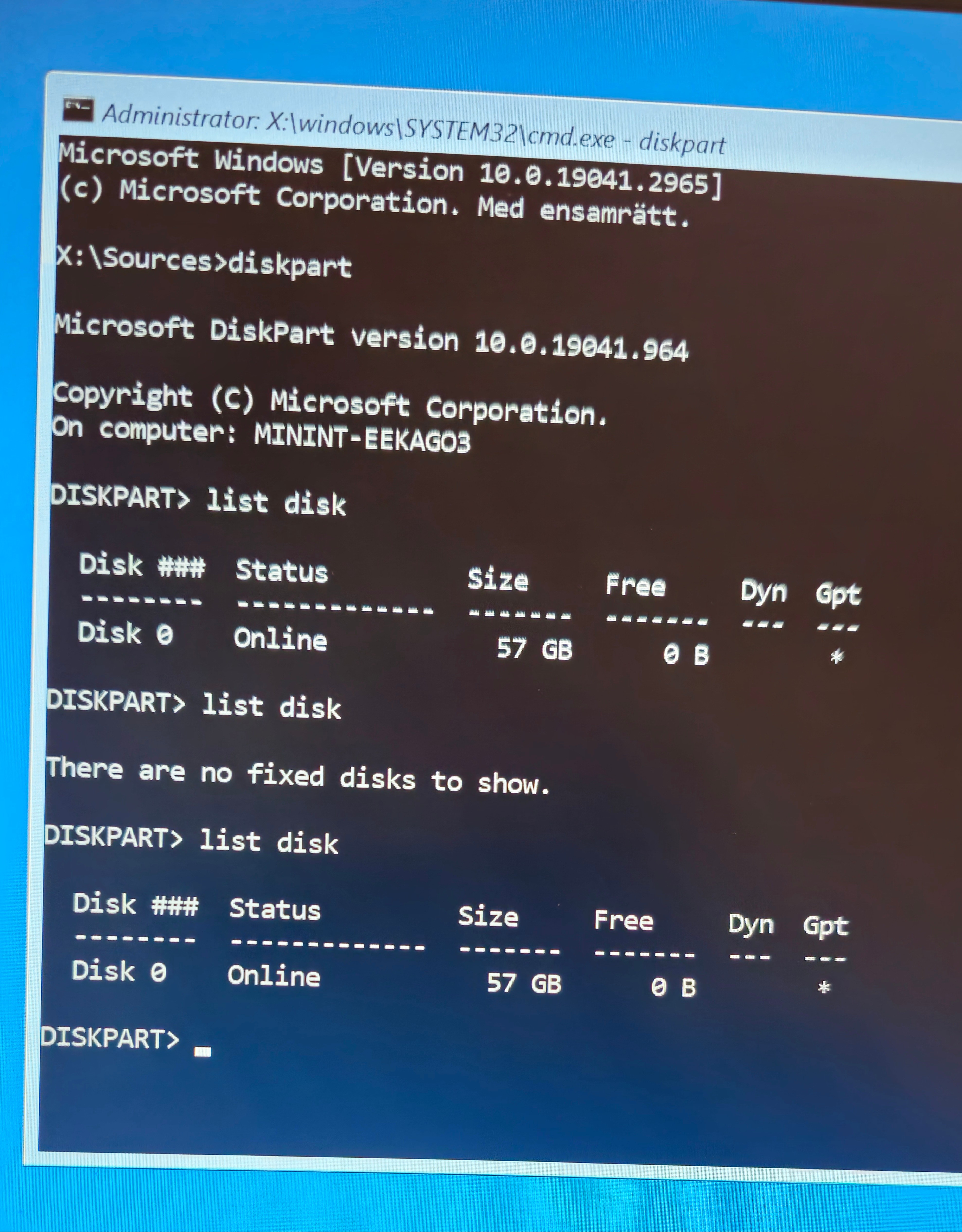

    Ska jqg välja den enda hårddisken som är 57gb? Det är min usb
    2023-12-20T17:46:07+00:00
    Jag valde att skriva dem här kommando som jag fick av dig och jag får fram detta. Det står Disk 0 57 GB. Det är min usb. När jag tar bort min usb så får jag inte fram något annat disk.
