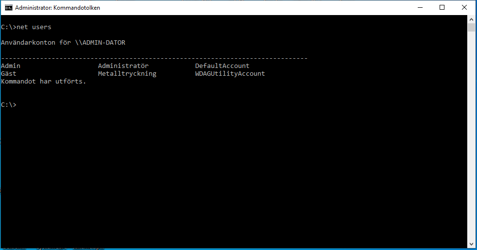

    Administratör är ett fördefinierat konto som fungerar som en reserv för administrativa åtgärder om något händer med ens eget konto och därför bör man inte röra det och dess filer. Det tar ju dessutom väldigt lite plats. Det är en annan sak med Mikael Admin men gå noga igenom filerna i det så att det inte finns något du vill behålla.
    Det är nog inte bara Windows-uppdateringar som har tagit så pass mycket plats utan det är troligare att du dessutom har installerat program, sparat bilder, video eller något annat. När lagringsenheten inte är större än 150 GB så kan man inte ha så mycket egna filer.
    2024-09-20T21:00:49+00:00
    Tack för svar, nedan ser du net users som administratör. Men det ser ju likadant ut.
    Genom att kolla i mapparna har jag räknat ut att kontot som nedan heter Admin=Mikael Gustafsson. Men jag förstår inte varför det heter så eftersom kontot heter Mikael Gustafsson när jag loggar in på det.
    Så kontona Administratör och Mikael Admin motsvaras inte av några excisterande konton. Men de båda kontona är bara på 124+400 MB. Så innehållet i dessa båda konton (Mappar) borde jag kunna radera, men behålla huvudmappen kvar som ni svarade igår. Jag har dock nu hittat bildfiler i Admin-kontot som jag raderat att det nu inneburit att jag frigjort så jag nästan har 20 GB fritt :-).
