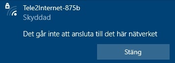

Var och hur hittar jag nätverkssäkerhetsnyckel? På sista tiden tappar min dator anslutningen till router, när jag försöker med fält "återställningen" frågar den om den jädra nyckeln! Hur gör jag för att hitta den? Tacksam för alla typs! Dragan

    Eftersom vi är 3 idégivare är det lätt för dig att blanda samman förslagen.
    Jag har inte nämnt några siffror. Att ansluta en Ethernet kabel borde var den enklaste varianten där inga nycklar till routern behövs.
    Din bild visar på den inloggning som du försöker (med Wifi) göra till mobila bredbandet. Vilket lösenord du har där har vi inte diskuterat. Det bör du hålla för dig själv
    Det finns vad jag förstår 2 anslutningar att hålla reda på dator – router, och router – bredbandet Tele2Internet-875
    Mitt förslag.
    Se till att internetlampan på MR400 lyser (då har du kontakt med internet)
    Anslut kabel o stäng av Wifi och aktivera Ethernet (inställningar>nätverk o internet)

    Hej Janne, Nu har jag igen fått stopp på min anslutning till internet! Jag knappade in de siffror som Du har inringad och jag fick svar som jag bifogar.
    Sedan var jag tvungen att göra så som jag tror kommer att hjälpa för tillfället, jag stängde router, väntade i 5 minuter, startade den igen, men dator upptäckte aldrig automatiskt en anslutning som tidigare par gånger! Jag själv klickade på, tryckte på anslut och det hände! Alltså jag själv anslöt till internet genom klicka på dator, allt detta brukar hända automatiskt när jag startar min dator.
    Jag fick typs att radera internetanslutning och sedan installera det på nytt, jag kanske provar det också.
    Vänligen Dragan

    Kära DraganTanasijevic07, tack för att du skickade modembilderna;
    Vanligtvis är lösenordet för att ansluta trådlöst lösenord / stift: 85363403
    Om du fortfarande inte ansluter med det här lösenordet kan du prova följande:
    Leta efter det nätverk som du vill ansluta till, när du uppmanas att ange säkerhetsnyckeln innan du anger lösenordet, gå till modemet och tryck på WPS-knappen (som vanligtvis finns på baksidan av modemet) och kontrollera om du kan ansluta till nätverket.
    Om inget av detta fungerar föreslår jag att du försöker kontakta din internetleverantör för teknisk hjälp;
