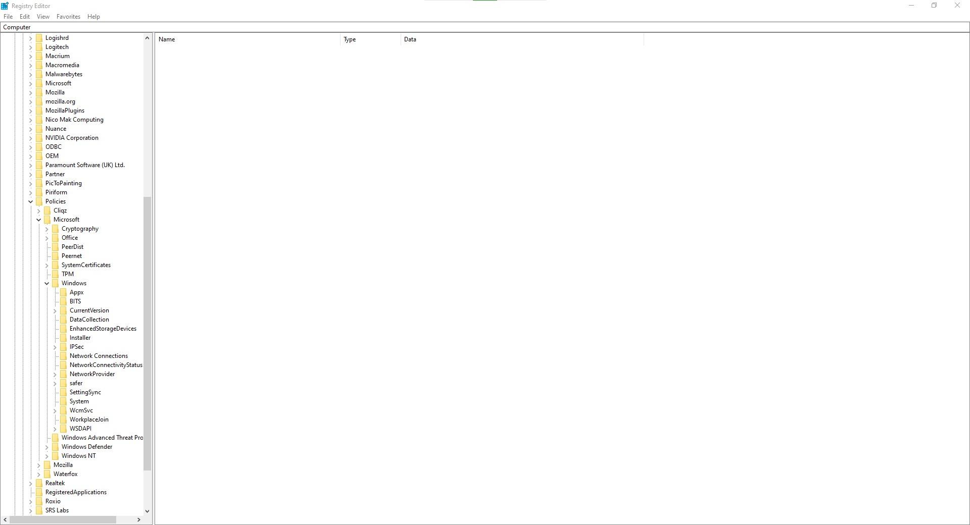

    Det är också saknas på min PC så det är normalt - se skärmdump.
    Uppdatering är nu under:
    Dator\HKEY_LOCAL_MACHINE\SOFTWARE\Microsoft\WindowsUpdate

    Was again looking in regedit, and this was not at all there??
    ..HKEY_LOCAL_MACHINE\SOFTWARE\Policies\Microsoft\Windows\WindowsUpdate
    ..I mean, that under Windows was WindowsUpdate totally missing??
    Hmm, can that be the cause to the problem, and if so how to solve that..
    Thanks in advance, Ambjörn
