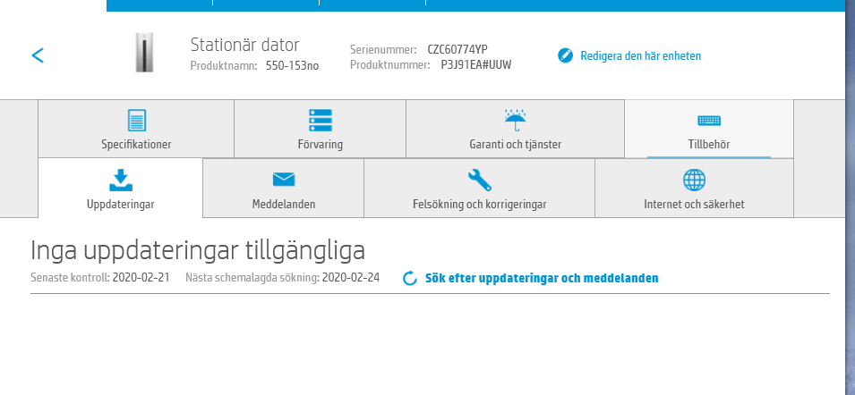

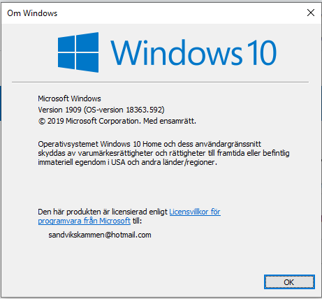

Tack för ditt svar. Nedan finns bild på version. Jag har alla uppdatering enligt HP:s support assistent. Har även kört alla ”hårdvarutester” i HP ”felsökare” Se bild Har kört felsökaren för W update men den hittar inget. W 10 är nyinstallerat eftersom datorn kraschade efter senaste uppdateringen//Sonny

- Vad för version av Windows kör du just nu? Du hittar din fullständi version av windows genom att skriva WINVER i Sök bredvid Start. Ta en skärmdump och infoga i vår konversation. Tänk på att det inte får finnas någon personlig information i bilden såsom exempelvis din e-mailadress.
