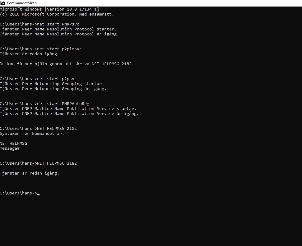

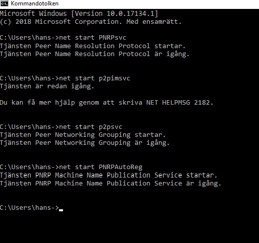

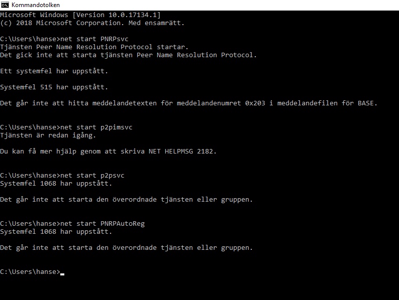

    2018-05-09T10:02:18+00:00
    Hej igen Sofie!
    Sorry att jag inte återkopplat, (semester och jobb).
    Hur som helst så har jag testat, nu efter de senaste 2 uppdateringarna.
    Efter uppdatering till 1803 så försvann alla enheter, utom skrivarna.
    Sen testade jag med ditt senaste förslag.
    Resultatet var att jag fick tillbaka alla enheter på 2 datorer och inget på 3 datorer.
    Jag bifogar skärmdumpar från dator där det fungerade och där det inte fungerade.
    Sen har jag även gjort uppdatering KB4103721, men ingen förändring.
    Så, har du några andra förslag?
    Ha det gott
    // Hans-Erik

    2018-04-12T12:35:47+00:00
    Hej igen Hans-Erik!
    Tack för ditt svar samt skärmbilder! Vi har granskat dina bilder och Fel 1068" felmeddelande får du när du försöker aktivera Internet-anslutning dela, så nu skulle vi vilja att du nu gör följande;
    1. Öppnar Kommandotolken som administratör och köra följande kommandon:
    net start PNRPsvc
    net start p2pimsvc
    net start p2psvc
    net start PNRPAutoReg
    Hör gärna av dig och berätta hur det gick om du hittar din andra PC samt NAS, samt skicka gärna en skärmbildpå kommandotolken när du kör kommandona om problemet inte blev löst!
