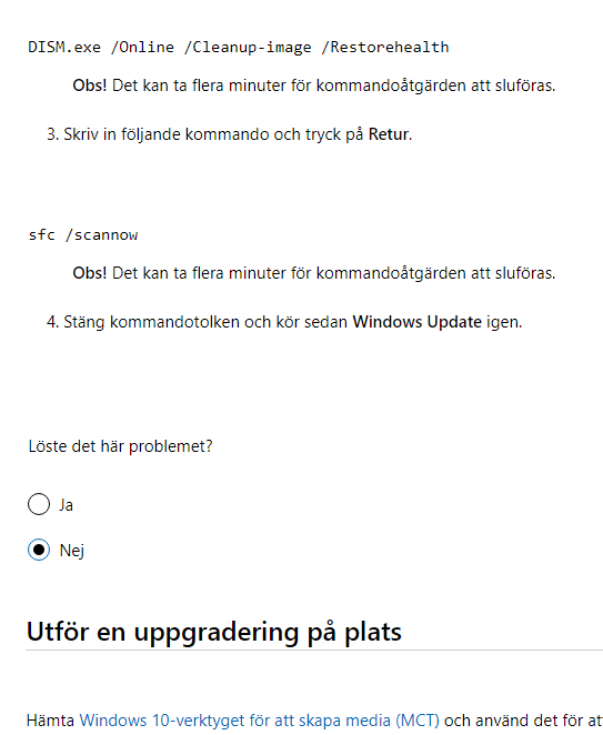

    Hej Lasse,
    Jag tror att det blivit någon sorts missförstånd om hur guiden fungerar.
    Fixa problem med Windows Update
    När du gjort en åtgärd i guiden och det visar sig att åtgärden inte fungerade kan du välja svarsalternativet "Nej" i slutet av guiden. Då kommer guiden automatiskt förlängas med ytterligare en åtgärd som är något mer omfattande än den förra åtgärden.
    Se gärna exemplet nedan, där du ser att jag klickat i "Nej", och ytterligare en åtgärd dykt upp undertill.
    Återkom gärna och berätta ifall det går bättre att använda guiden nu.
    Vänliga hälsningar,
    Andreas
