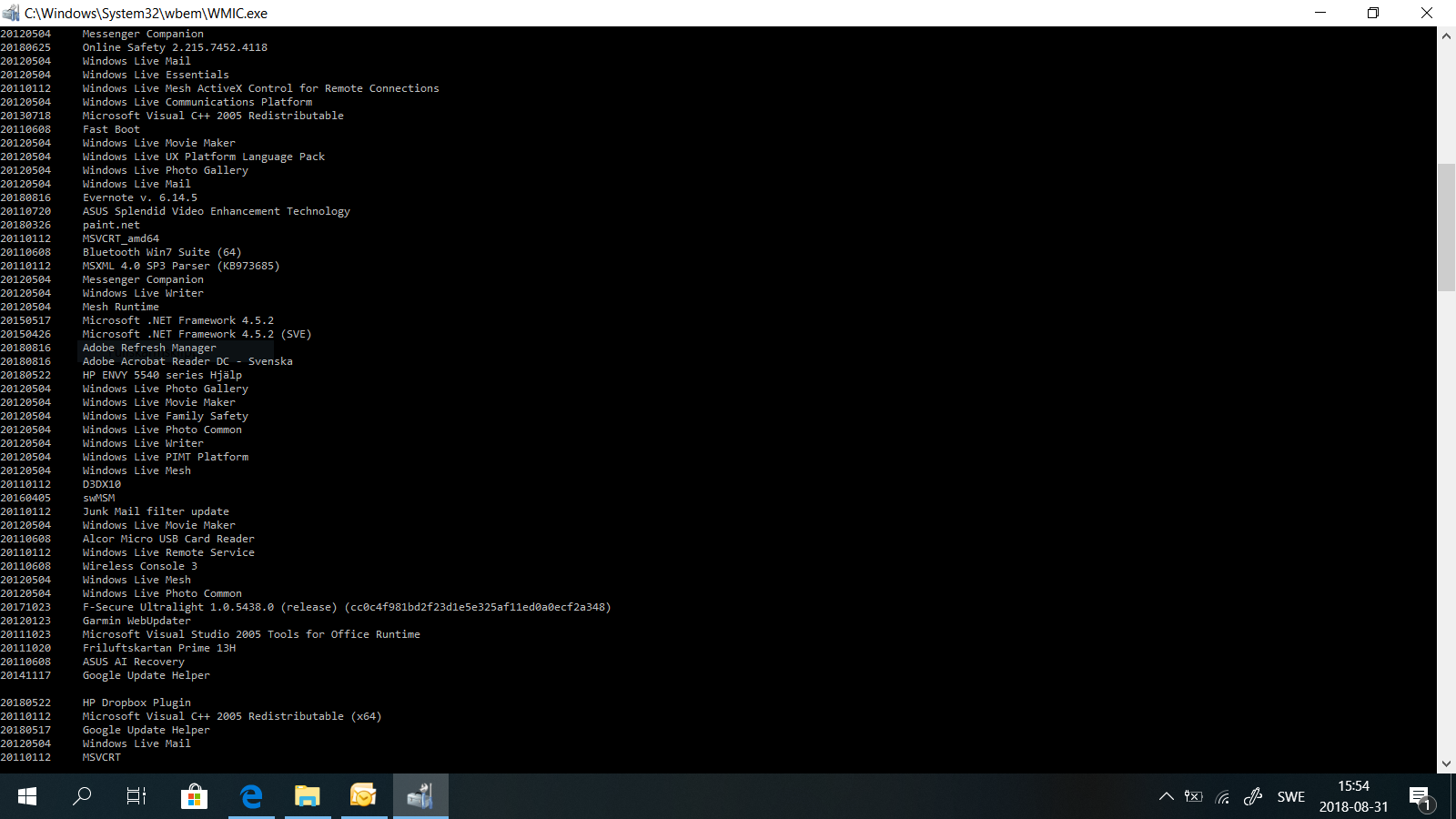

    2018-09-03T10:37:19+00:00
    Hej Mauri,
    Tackar för de bilderna.
    De program som installerats i samband med problemen uppkom, och som ibland kan göra ändringar i menyn som dyker upp när man högerklickar i utforskaren är dessa tre:
    Microsoft Powerpoint Viewer
    Adobe Refresh Manager
    Adobe Acrobat Reader DC - svenska
    Vi skulle vilja att du avinstallerar de tre programmen. Du kan göra så här. Senare när alla problem på datorn är lösta kan du välja att återinstallera programmen ett och ett och starta om datorn mellan varje installation, för att se att allt fungerar som det ska denna gången.
    Berätta gärna hur det gått, eller återkom med följdfrågor.
    Vänliga hälsningar,
    Andreas

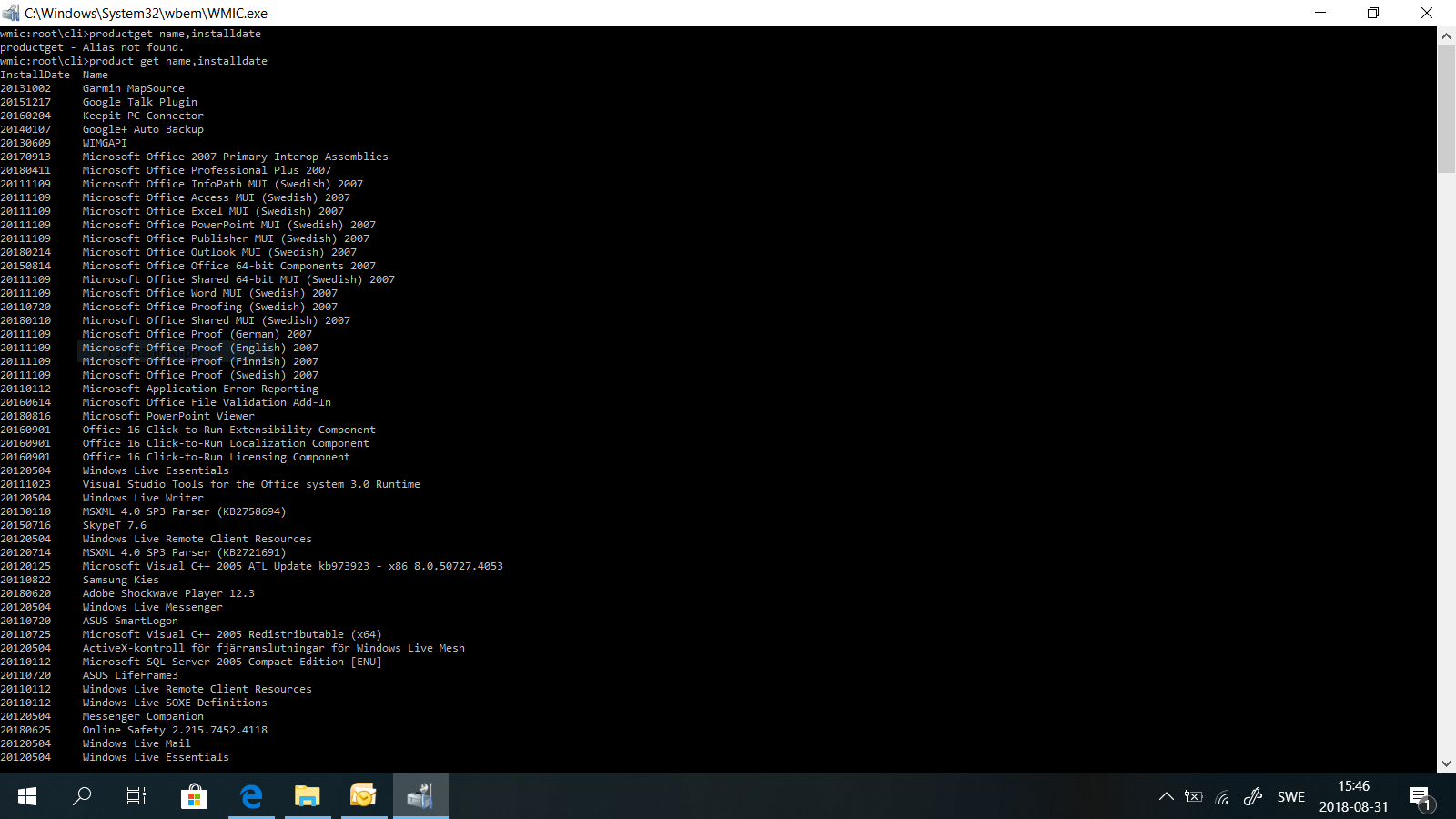

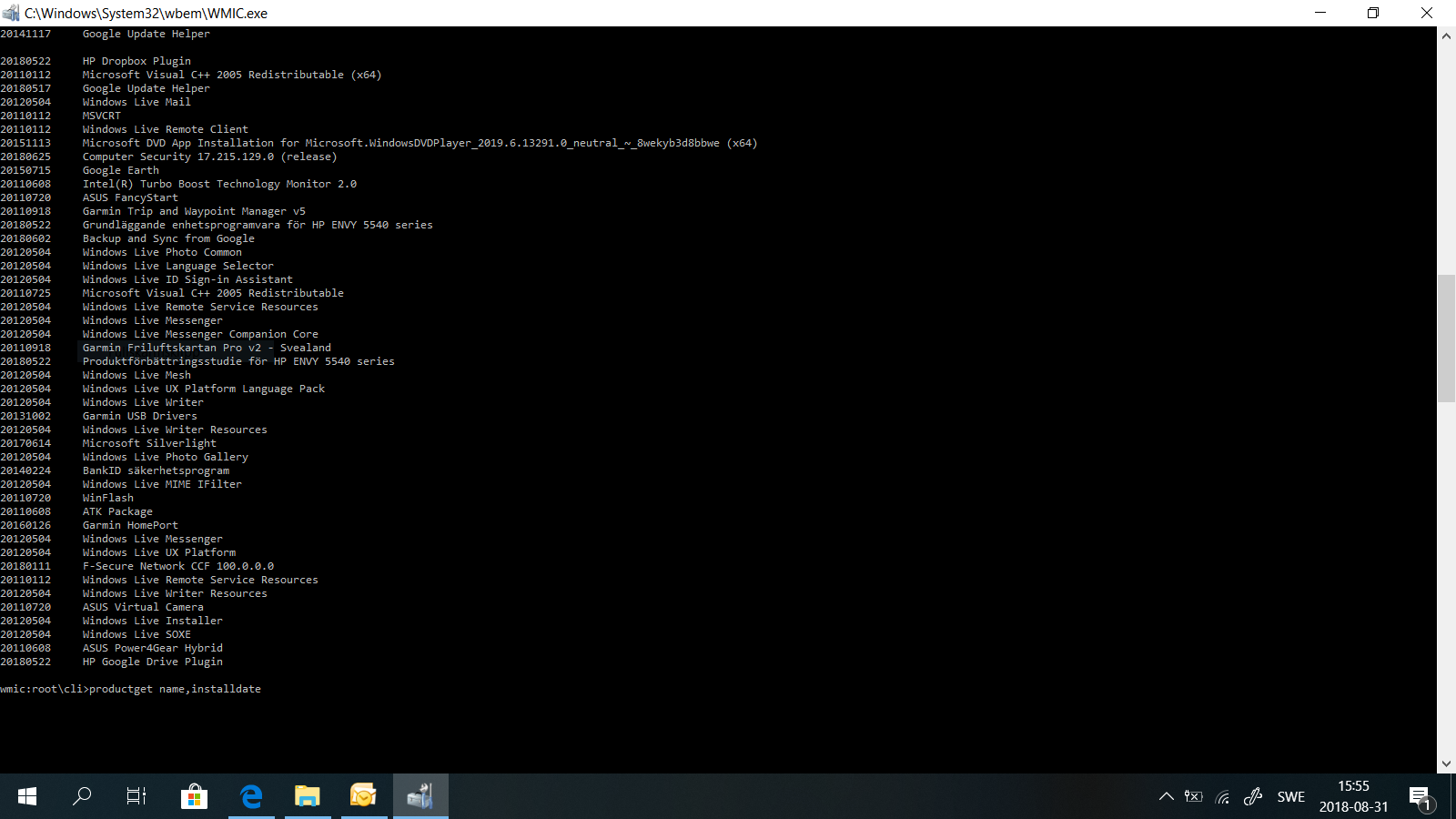

    2018-08-31T14:03:07+00:00
    Hej Andreas
    Bifogar de bilder jag tog 3 st. Men jag har inte vad jag vet tagit bort något senaste tiden, bara utfört de övningar som ni föreslagit. Hoppas dessa kan hjälpa (dig) mig.
    Mauri
    2018-08-31T13:20:00+00:00
    Hej igen MauriJähmänen,
    Eftersom den nyckeln försvunnit utgår jag ifrån att du avinstallerat program från datorn de senaste dagarna.
    Nästa steg för att kunna lösa detta ihärdiga problem är att öppna startmenyn > skriva wmic> högerklicka på sökresultatet för wmic och välja att köra som administratör.
    På kommandoraden skriver du product get name,installdate och trycker enter. Sedan tar du skärmklipp på listan av program som dyker upp efter en stund. Det kan eventuellt bli en längre lista som behöver delas upp i ett par skärmklipp.
    Med hjälp av detta bör vi kunna hitta vilket program som kan vara orsaken till problemen med utforskaren och skrivbordet.
    Välkommen att bifoga bilder eller ställa följdfrågor.
    Vänliga hälsningar,
    Andreas
