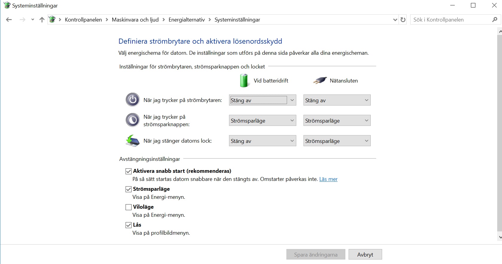

    2018-03-16T12:46:42+00:00
    Den verkar redan inställd på det.

    Tack för ditt snabba svar! Jag skulle vilja att du provar att avaktivera inställning för att göra Windows 10 snabbstart alternativet, du gör såhär;
    1. Sök efter och öppna "Energialternativ" i Start-menyn.
    2. Klicka på "Ange hur strömbrytarna ska fungera" på vänstra sidan av fönstret.
    3. Klicka på "Ändra inställningar som för tillfället inte är tillgängliga".
    4. Ändra till att "Slå på snabbstart" är avaktiverat under "Avstängningsinställningar".
    Hur Boot Up faster/snabbstalternativet fungerar är när du stänger av datorn, istället för att bara dumpa allt i RAM, kommer Windows att spara en bild av din laddade drivrutiner i  en vilolägesfil. På det här sättet, när systemet startar upp igen, laddar det helt enkelt den här filen, vilket gör starttiderna mycket snabbare. Dock vad som kan hända är att allt minne inte kommer med när datorn snabbstartas.
