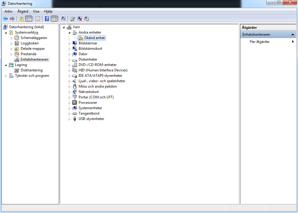

    2015-04-29T23:19:35+00:00
    Hej!
    Jag var upptagen under dagen men här kommer svaren!
    I rutan står det:
    "Den här enhetens drivrutiner är inte installerade. (Kod 28)
    Ingen drivrutin har valts för enhetsinformationsmängden eller enhetselementet.
    Klicka på Uppdatera drivrutin när du vill söka efter en drivrutin för den här enheten."
    De värden som står är:
    ACPI\INT33A0
    *INT33A0
    Jag googlar det imorgon men ser fram emot svar från dig såklart!
    2015-04-28T23:58:45+00:00
    Hej!
    Högerklicka på "Okänd enhet" och välj Egenskaper.
    Vad står det i rutan Enhetsstatus på fliken Allmänt?
    Välj fliken Information och sen Maskinvaru-ID i rullgardinslistan.
    Vad står det då för värde?
    Det värdet kan man googla på för att få fram vad det är för enhet.
    2015-04-28T17:57:34+00:00
    Hej!
    Ja faktiskt. När jag nu gick in och kollade hade det dykt upp en Okänd enhet under Andra enheter, vilken inte fanns där för några dagar sedan när jag sist kollade. Ska jag göra något med den?
    2015-04-28T13:40:15+00:00
    Hej!
    Det är så lite så :)
    Låter ju utmärkt att det har gått flera dagar utan någon krasch.
    Du får kolla om det är någon enhet som saknar drivrutin eller har en drivrutin som inte fungerar:
    Högerklick på Dator - Hantera
    Leta reda på och välj Enhetshanteraren i vänsterkolumnen.
    Några utropstecken eller liknande på någon enhet till höger?

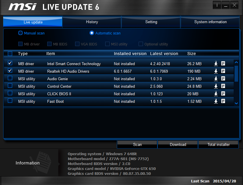

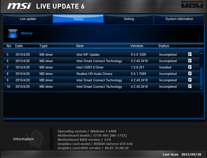

    EDIT2: Hej, laddade ner MSI live updater och lät den skanna min dator efter uppdateringar. Allt verkade bra och jag uppdaterade BIOS utan problem, men det är vissa uppdateringar jag inte kan installera men programmen vill inte ge mig ett svar på frågan "varför?" Jag tänkte visa två bilder på hur det ser ut för mig, ifall du kanske har erfarenhet av detta.
    Bild 1: De två uppdateringar jag markerat är de två jag inte lyckas installera. När jag försöker installera Audio Drivers säger den att den inte kan finna en installerad version trots att det står att jag har än i listan på bilden. Inter Smart Connect beter sig ännu mer mystiskt och när jag trycker på install ser jag en svart ruta blinka på skärmen, sedan inget. Det är som att dess installwizard stängs ner direkt när den öppnas.
    Bild 2: Här ser du historiken kring mina försök att installera dem. Här ser du även Intel INF Update med status "Incomplete" trots att dens egna wizard påstod att installationen utfördes och färdigställdes efter omstart av datorn.
