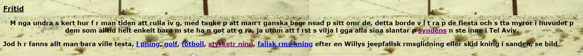

Hallå där ute.
Jobbar med min sida och ser plötsligt detta.
se bild
ö saknas, å, ä.
Vad händer.

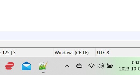

    Gör som du sagt, öppnar notepad++ markerar UTF-8.
    Min sida visar i nedan kant UTF-8.
    Den bild du sänder vilken av dessa alternativ vill du att jag provar?
    Som du ser på texten, ännu inget resultat.
    Som du ser på bild så visar sidan på just UTF-8
    När jag ska spara som kommer endast detta upp, ingen UTF-8

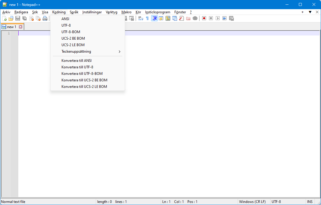

    2023-10-06T02:12:20+00:00
    Det här svaret har översatts automatiskt. Det kan därför finnas grammatiska fel eller underliga formuleringar.
    För att ställa in textkodningen i Notepad ++ kan du helt enkelt välja "Kodning" från menyn, som skiljer sig från Windows Notepad. Precis så här:

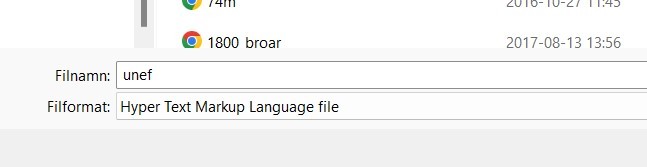

    2023-10-04T12:38:23+00:00

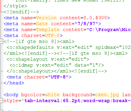

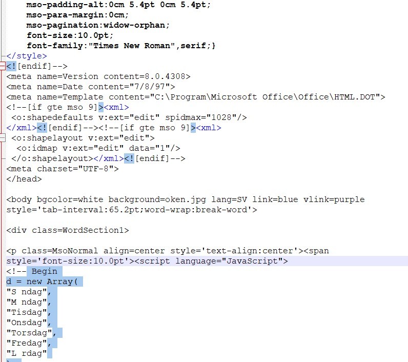

    Hej Li.
    Nu återrapporterar jag vad jag gjort.
    Följer dina rader till punkt och prickar.

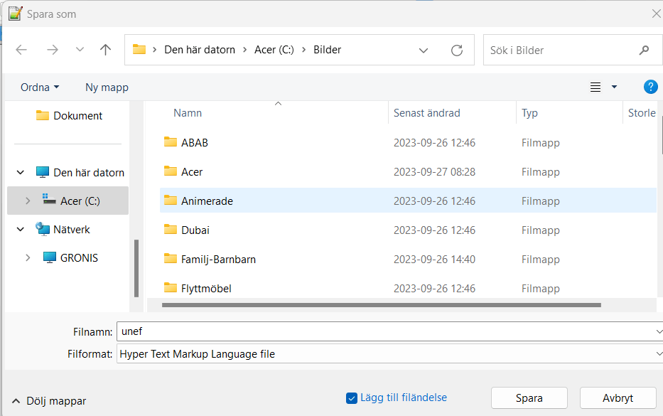

    se bild: se rad 249.
    När jag sedan vill spara som så ser du att det i denna lista inte finns UTF-8
    I notepad++ finns inte UTF-8
