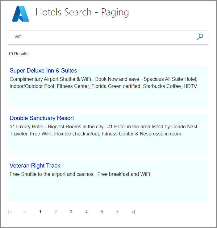

Теперь выберите "Начать без отладки " (или нажмите клавишу F5).
  1. Поиск по строке, которая возвращает много результатов (например, "wifi"). Можете ли вы аккуратно просмотреть результаты?

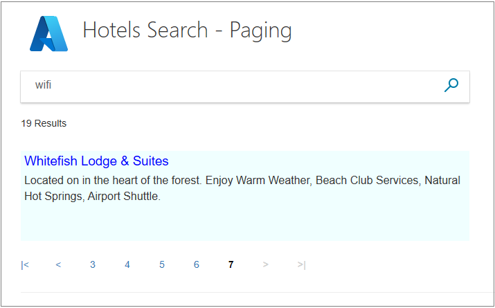

  4. Перейдите на последнюю страницу результатов. Последняя страница — единственная страница, которая может содержать меньше результатов ResultsPerPage .

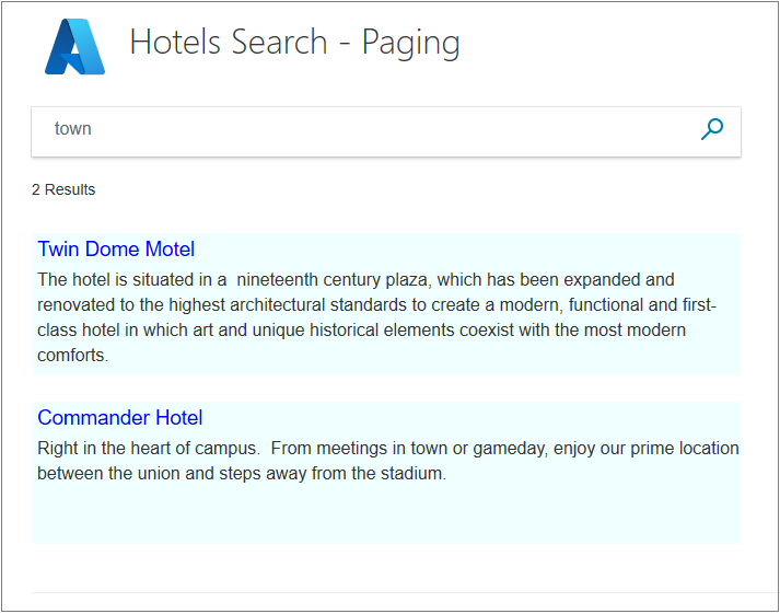

  5. Введите "город" и нажмите кнопку поиска. Параметры разбиения на страницы не отображаются, если результаты меньше одной страницы.

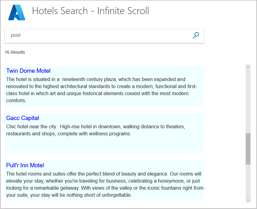

Бесконечная прокрутка активируется, когда пользователь прокручивает вертикальную полосу прокрутки до конца отображаемых результатов. В этом случае вызов службы поиска выполняется для следующей страницы результатов. Если больше результатов нет, ничего не возвращается, и вертикальная полоса прокрутки не изменяется. Если есть больше результатов, они добавляются на текущую страницу, а полоса прокрутки изменится, чтобы показать, что доступны дополнительные результаты.
Важно отметить, что текущая страница не заменена, а скорее расширена для отображения дополнительных результатов. Пользователь всегда может прокрутить вверх к первым результатам поиска.

Компиляция и запуск проекта
  1. Введите термин, который даст много результатов (например, пул), а затем протестируйте вертикальную полосу прокрутки. Активирует ли она новую страницу результатов?
    Бесконечная прокрутка по результатам
    Подсказка
    Чтобы убедиться, что полоса прокрутки отображается на первой странице, первая страница результатов должна немного превышать высоту области, в которой они отображаются. В нашем примере .box1 имеет высоту 30 пикселей, .box2 имеет высоту 100 пикселей и нижнее поле 24 пикселей. Поэтому каждая запись использует 154 пикселя. Три записи будут занимать 3 x 154 = 462 пикселя. Чтобы обеспечить отображение вертикальной полосы прокрутки, необходимо задать высоту области отображения, которая меньше 462 пикселей, даже 461 работает. Эта проблема возникает только на первой странице, после этого полоса прокрутки обязательно появится. Строка для обновления: <div id="myDiv" style="width: 800px; height: 450px; overflow-y: scroll;" onscroll="scrolled()">.
  2. Прокрутите до конца результатов. Обратите внимание на то, как все сведения теперь отображаются на одной странице представления. Вы можете прокручивать весь путь обратно в верхнюю часть без активации вызовов сервера.
Более сложные системы бесконечной прокрутки могут использовать колесико мыши или аналогичный другой механизм для активации загрузки новой страницы результатов. Мы не будем продолжать использовать бесконечную прокрутку в этих руководствах, но у неё есть определенный шарм, так как она позволяет избежать дополнительных щелчков мыши, и, возможно, вы захотите изучить другие варианты.
