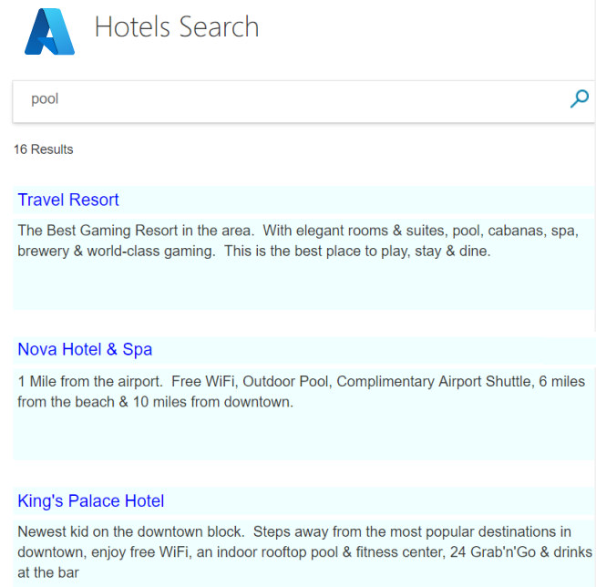

Поиск *pool*

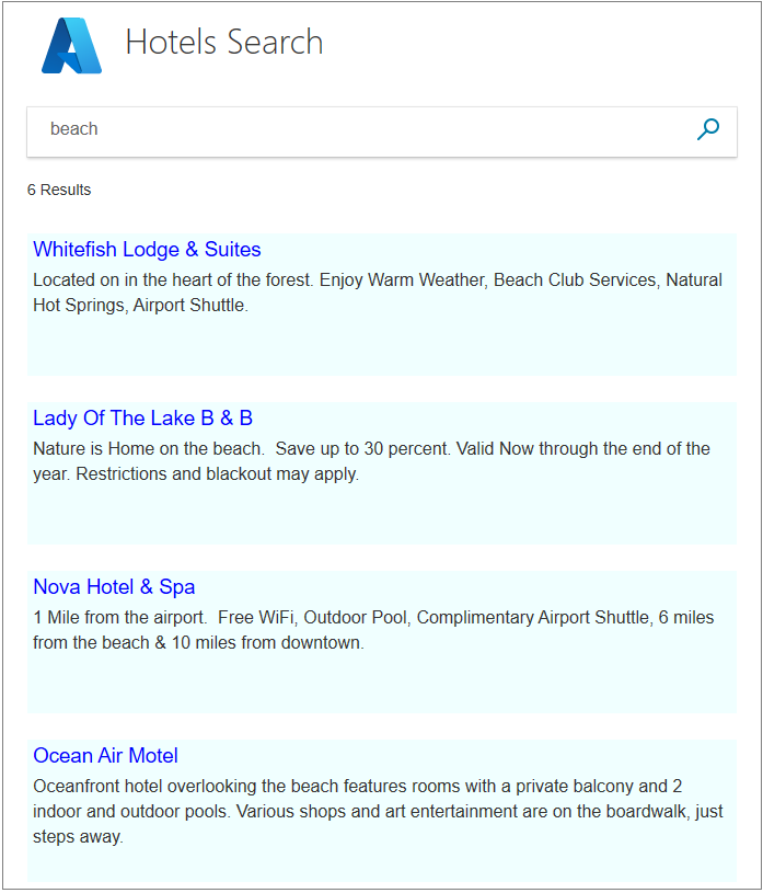

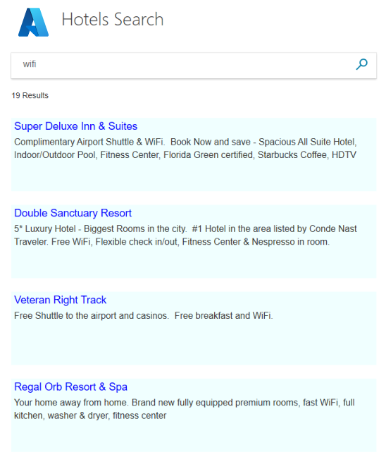

  4. Это индекс отелей, поэтому введите некоторые слова, которые можно использовать для поиска отелей (например, "wifi", "вид", "бар", "парковка"). Изучите результаты.
    Поиск *вай-фай*
Основные компоненты для более сложных поисковых запросов включены в это одно приложение. Если вы не знакомы с разработкой поиска, вы можете воссоздать это приложение, следуя пошаговым инструкциям, чтобы изучить рабочий процесс. В следующих разделах показано, как это сделать.

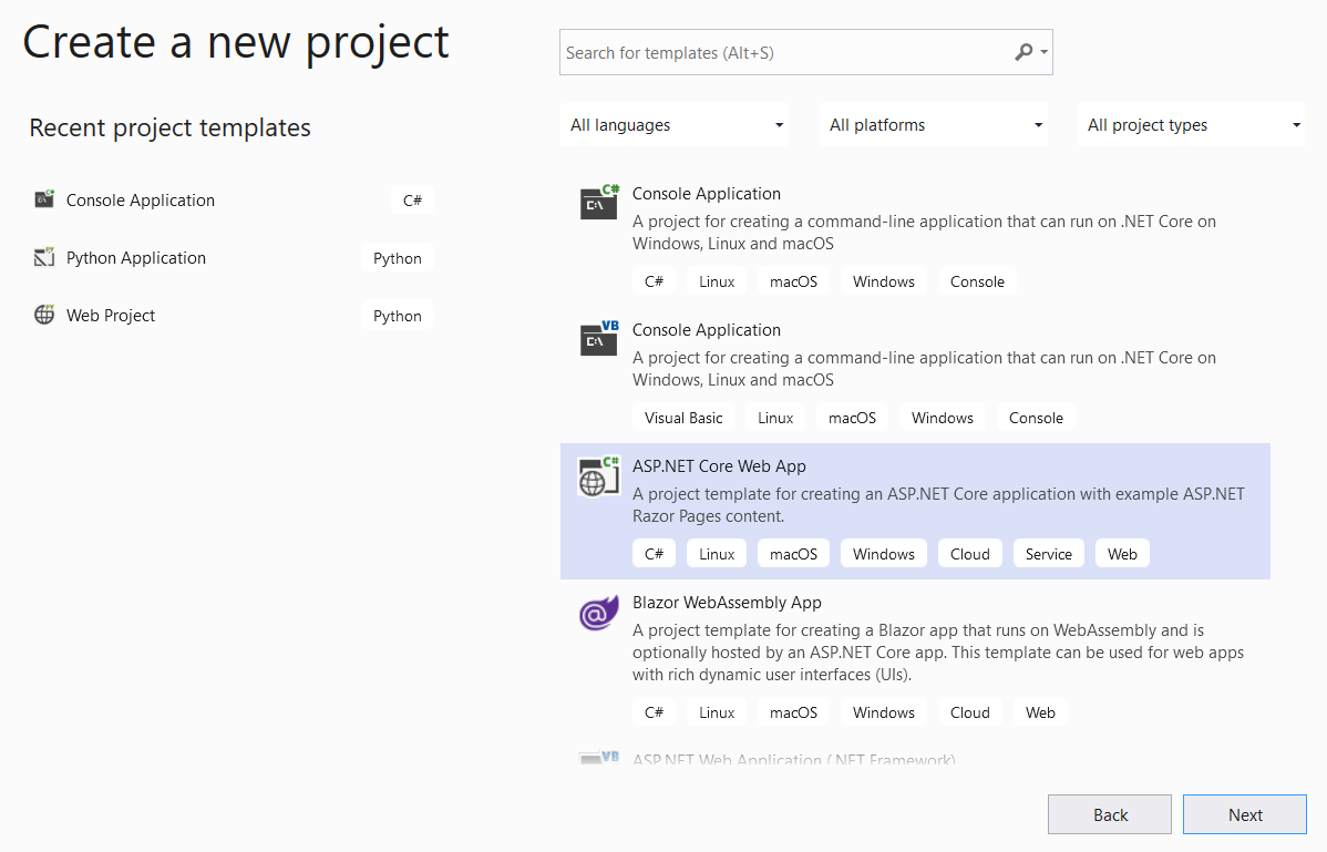

  1. В Visual Studio выберите новый>проект, а затем ASP.NET Core Web App (model-View-Controller).

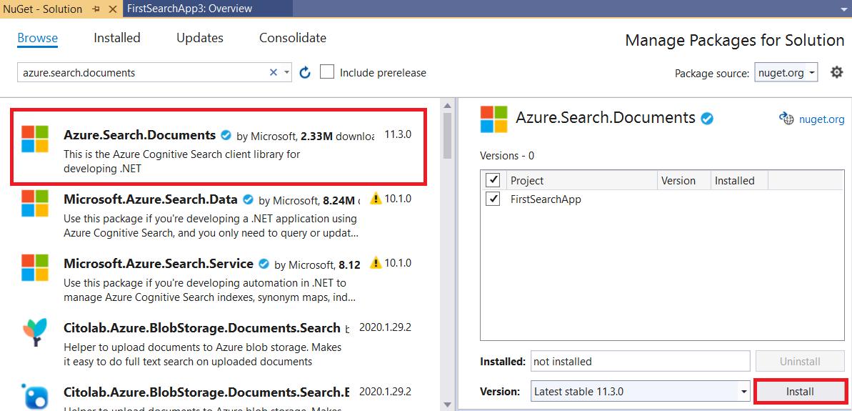

  4. Установите клиентскую библиотеку. В Средствахдиспетчере пакетов NuGet>Управление пакетами NuGet для решения... выберите Обзор, а затем найдите "azure.search.documents". Установите Azure.Search.Documents (версия 11 или более поздней версии), принимая лицензионные соглашения и зависимости.

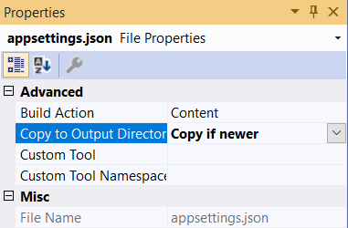

  2. В обозревателе решений выберите файл и в свойствах измените параметр " Копировать в выходной каталог " на "Копировать", если это более новое.
    Копирование параметров приложения в выходные данные

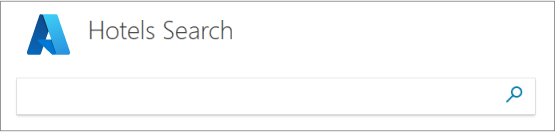

    <h1 class="sampleTitle">
        <img src="~/images/azure-logo.png" width="80" />
        Hotels Search
    </h1>
    @using (Html.BeginForm("Index", "Home", FormMethod.Post))
        // Display the search text box, with the search icon to the right of it.
        <div class="searchBoxForm">
            @Html.TextBoxFor(m => m.searchText, new { @class = "searchBox" }) <input class="searchBoxSubmit" type="submit" value="">
        </div>

Добавление методов индекса
В приложении MVC метод Index() — это метод действия по умолчанию для любого контроллера. Откроется HTML-страница индекса. Метод по умолчанию, который не принимает параметров, используется в этом руководстве для сценария запуска приложения: отрисовка пустой страницы поиска.
В этом разделе мы расширяем метод для поддержки второго варианта использования: отрисовка страницы при вводе пользователем текста поиска. Для поддержки этого случая метод индекса расширяется для принятия модели в качестве параметра.
  1. Добавьте следующий метод после метода Index() по умолчанию.
        [HttpPost]
        public async Task<ActionResult> Index(SearchData model)
            try
                // Ensure the search string is valid.
                if (model.searchText == null)
                    model.searchText = "";
                // Make the Azure Cognitive Search call.
                await RunQueryAsync(model);
            catch
                return View("Error", new ErrorViewModel { RequestId = "1" });
            return View(model);
    Обратите внимание на асинхронное объявление метода и вызов await к RunQueryAsync. Эти ключевые слова обеспечивают выполнение асинхронных вызовов и таким образом избегают блокировки потоков на сервере.
    Блок catch использует созданную по умолчанию модель ошибок.
Обратите внимание на обработку ошибок и другие представления и методы по умолчанию
В зависимости от того, какая версия .NET Core используется, создается немного другой набор представлений по умолчанию. Для .NET Core 3.1 представления по умолчанию — индекс, конфиденциальность и ошибка. Эти страницы по умолчанию можно просмотреть при запуске приложения и проверить, как они обрабатываются в контроллере.
Вы будете тестировать представление ошибок далее в этом руководстве.
В примере GitHub неиспользуемые представления и связанные с ними действия удаляются.
Добавление метода RunQueryAsync
Вызов Когнитивного поиска Azure инкапсулируется в нашем методе RunQueryAsync .
  1. Сначала добавьте некоторые статические переменные для настройки службы Azure и вызов для их запуска.
        private static SearchClient _searchClient;
        private static SearchIndexClient _indexClient;
        private static IConfigurationBuilder _builder;
        private static IConfigurationRoot _configuration;
        private void InitSearch()
            // Create a configuration using appsettings.json
            _builder = new ConfigurationBuilder().AddJsonFile("appsettings.json");
            _configuration = _builder.Build();
            // Read the values from appsettings.json
            string searchServiceUri = _configuration["SearchServiceUri"];
            string queryApiKey = _configuration["SearchServiceQueryApiKey"];
            // Create a service and index client.
            _indexClient = new SearchIndexClient(new Uri(searchServiceUri), new AzureKeyCredential(queryApiKey));
            _searchClient = _indexClient.GetSearchClient("hotels");
  2. Теперь добавьте сам метод RunQueryAsync .
    private async Task<ActionResult> RunQueryAsync(SearchData model)
        InitSearch();
        var options = new SearchOptions()
            IncludeTotalCount = true
        // Enter Hotel property names into this list so only these values will be returned.
        // If Select is empty, all values will be returned, which can be inefficient.
        options.Select.Add("HotelName");
        options.Select.Add("Description");
        // For efficiency, the search call should be asynchronous, so use SearchAsync rather than Search.
        model.resultList = await _searchClient.SearchAsync<Hotel>(model.searchText, options).ConfigureAwait(false);
        // Display the results.
        return View("Index", model);
    В этом методе сначала убедитесь, что наша конфигурация Azure инициируется, а затем задайте некоторые параметры поиска. Параметр Select определяет поля, возвращаемые в результатах, и таким образом соответствует именам свойств в классе отеля . Если вы не используете Select, возвращаются все нескрытые поля, что может быть неэффективно, если вас интересует только подмножество всех возможных полей.
    Асинхронный вызов поиска сформулирует запрос (моделировался как searchText) и ответ (моделировался как searchResult). Если вы выполняете отладку этого кода, класс SearchResult является хорошим кандидатом на настройку точки останова, если необходимо проверить содержимое model.resultList. Вы обнаружите, что это интуитивно, предоставляя только запрошенные вами данные и ничего лишнего.
Тестирование приложения
Теперь давайте проверим, правильно ли работает приложение.
  1. Выберите "Начать отладкубез отладки>" или нажмите клавишу F5. Если приложение работает должным образом, вы должны получить исходное представление Индекса.
    Открытие приложения
  2. Введите строку запроса, например "пляж" (или любой текст, который приходит в голову), и щелкните значок поиска, чтобы отправить запрос.
    Поиск *beach*
  3. Попробуйте ввести "пять звезд". Обратите внимание на то, что этот запрос не возвращает результатов. Более сложный поиск будет рассматривать "пять звезд" как синоним "роскоши" и вернуть эти результаты. Поддержка синонимов доступна в Когнитивном поиске Azure, но не рассматривается в этом руководстве.
  4. Попробуйте ввести "hot" в качестве текста для поиска. Он не возвращает записи с словом "hotel" в них. Наш поиск находит только целые слова, но, несмотря на это, возвращается несколько результатов.
  5. Попробуйте иными словами: "бассейн", "солнце", "вид" и все, что угодно. Вы увидите, что Когнитивный поиск Azure работает на самом простом, но по-прежнему убедительным уровнем.

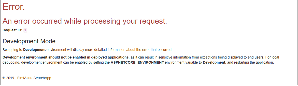

Важно убедиться, что наши функции обработки ошибок работают так же, как они должны, даже если все работает идеально.
  1. В методе Index после вызова try { введите строку "Создать новое исключение()". Это исключение приведет к возникновению ошибки при поиске по тексту.
  2. Запустите приложение, введите "бар" в качестве текста для поиска и нажмите на значок поиска. Исключение должно привести к отображению вида ошибки.
    Принудительное создание ошибки
    Это важно
    Считается, что возврат внутренних кодов ошибок на страницах ошибок представляет собой угрозу безопасности. Если ваше приложение предназначено для общего использования, следуйте лучшим практикам безопасности в отношении того, что возвращать при возникновении ошибки.
  3. Удалите Throw new Exception(), когда убедитесь, что обработка ошибок работает правильно.
