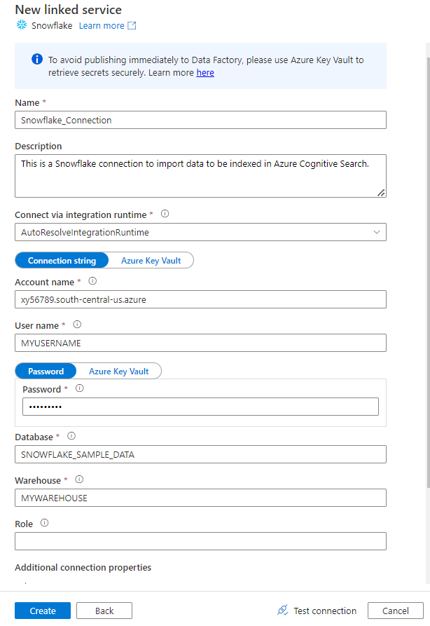

  6. Заполните форму новой связанной службы данными, собранными на предыдущем шаге. Имя учетной записи содержит значение LOCATOR и регион (например: xy56789south-central-us.azure).
    Снимок экрана: заполнение формы связанной службы Snowflake.
  7. После завершения формы выберите "Проверить подключение".
  8. Если тест выполнен успешно, нажмите кнопку "Создать".

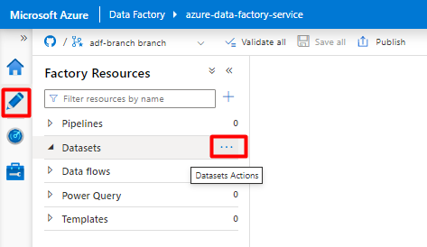

  1. В меню слева выберите значок "Автор ".
  2. Выберите наборы данных, а затем выберите меню "Действия с многоточием" (...).
    Снимок экрана: выбор значка

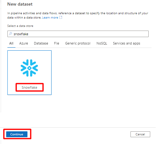

  4. На правой панели в поиске хранилища данных введите "snowflake". Выберите плитку Snowflake и нажмите кнопку "Продолжить".
    Снимок экрана, показывающий, как выбрать Snowflake из источника данных для набора данных.

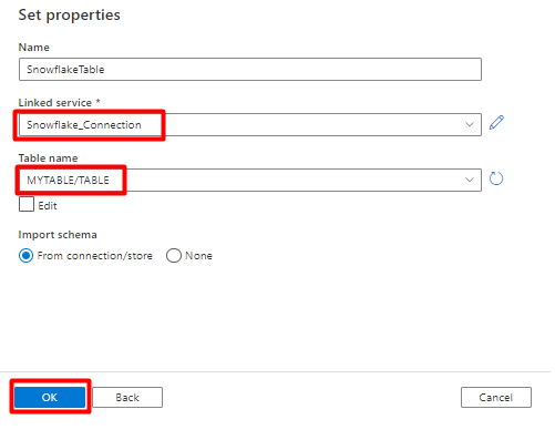

  5. В разделе "Свойства набора":
    • Выберите связанную службу, созданную на шаге 2.
    • Выберите таблицу, которую вы хотите импортировать, и нажмите кнопку "ОК".
    Снимок экрана: настройка свойств набора данных для Snowflake.
  6. Выберите Сохранить.

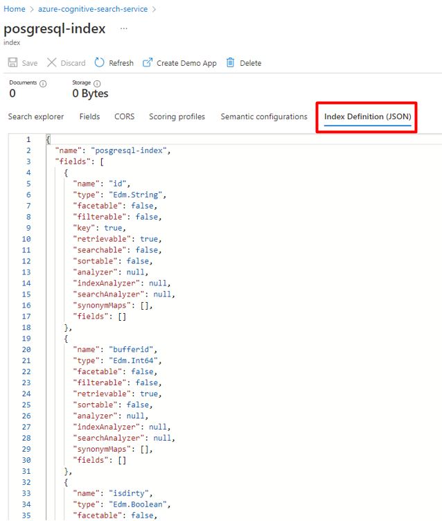

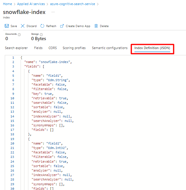

Создайте новый индекс в службе Когнитивного поиска Azure с той же схемой, что и для данных Snowflake.
Вы можете изменить индекс, который вы используете в настоящее время для соединителя Snowflake Power Connector. На портале Azure найдите индекс и выберите "Определение индекса" (JSON). Выберите определение и скопируйте его в текст нового запроса индекса.
Снимок экрана, на котором показано, как скопировать существующую конфигурацию json индекса Когнитивного поиска Azure для существующего индекса Snowflake.

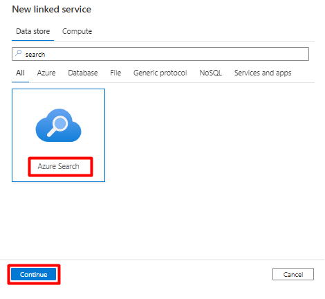

  3. На правой панели в поиске хранилища данных введите "поиск". Выберите плитку "Поиск Azure" и нажмите кнопку "Продолжить".
    Снимок экрана: выбор нового связанного поиска в Фабрике данных Azure для импорта из Snowflake.

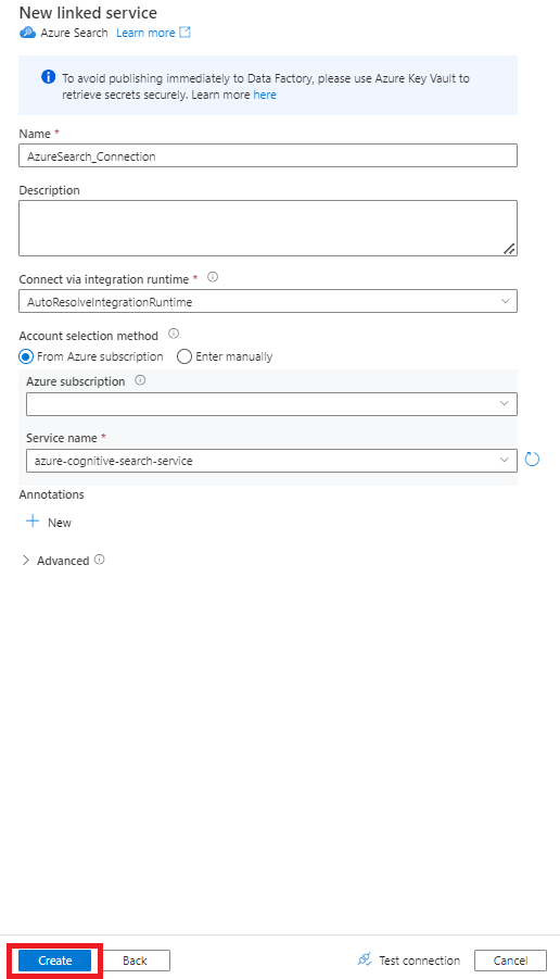

  4. Заполните параметры нового подключённого сервиса:
    • Выберите подписку Azure, в которой находится служба Когнитивного поиска Azure.
    • Выберите службу Когнитивного поиска Azure, которая содержит индексатор вашего соединителя Power Query.
    • Выберите Создать.
    Снимок экрана, показывающий, как выбрать новую связанную службу поиска в Azure Data Factory с его свойствами для импорта из Snowflake.

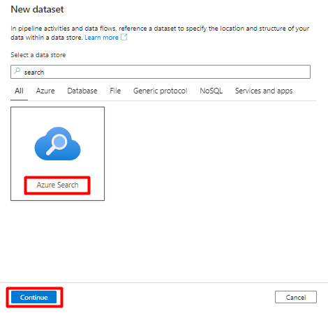

  4. На правой панели в поиске хранилища данных введите "поиск". Выберите плитку "Поиск Azure" и нажмите кнопку "Продолжить".
    Снимок экрана, показывающий, как выбрать службу Azure Cognitive Search для набора данных в Azure Data Factory, который будет использоваться в качестве приемника.

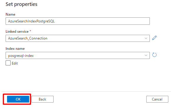

  5. В свойствах Set:
    • Выберите связанную службу, созданную на шаге 5.
    • Выберите индекс поиска, созданный на шаге 4.
    • Нажмите ОК.
      Снимок экрана: выбор новой связанной службы поиска в Фабрике данных Azure для Snowflake.

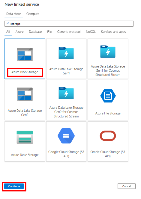

  3. На правой панели в поиске хранилища данных введите "хранилище". Выберите плитку хранилища BLOB-объектов Azure и нажмите кнопку "Продолжить".
    Снимок экрана, показывающий, как выбрать новую связанную службу хранилища объектов BLOB для использования в качестве приемника в Snowflake в Azure Data Factory.

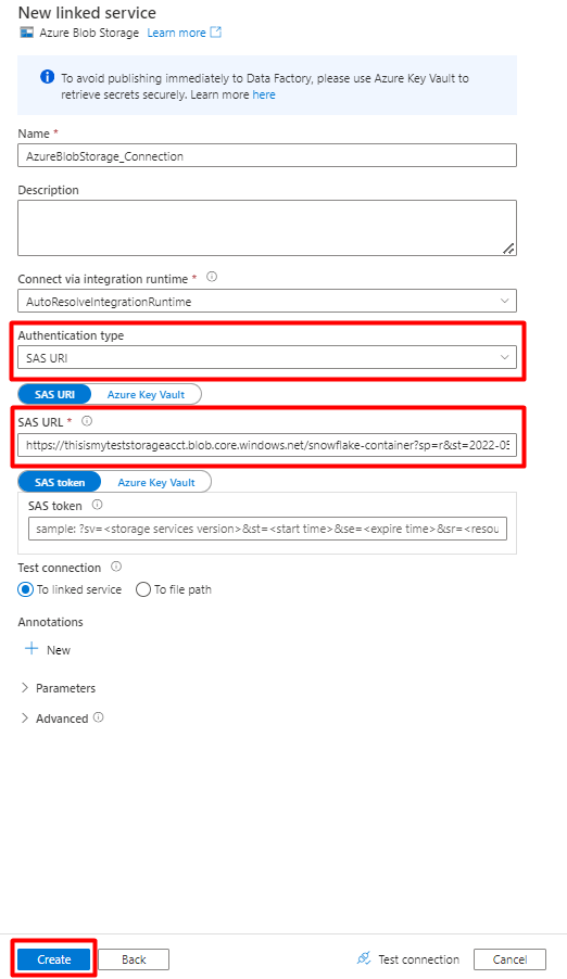

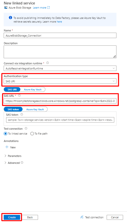

  4. Заполните значения нового связанного сервиса :
    • Выберите тип проверки подлинности: URI SAS. Только этот тип проверки подлинности можно использовать для импорта данных из Snowflake в хранилище BLOB-объектов Azure.
    • Создайте URL-адрес SAS для учетной записи хранения, которую вы будете использовать для промежуточного хранения. Вставьте SAS URL-адрес Blob в поле URL-адреса SAS.
    • Выберите Создать.
      Скриншот, показывающий, как заполнить форму новой связанной службы поиска в Azure Data Factory с ее параметрами для импорта данных из Snowflake.

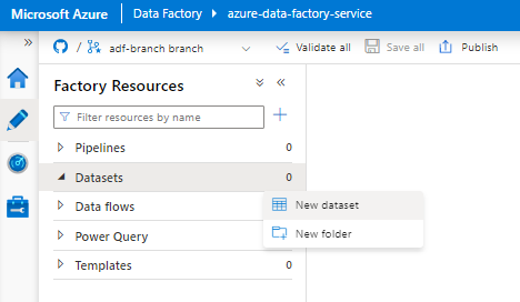

Шаг 8. Настройка набора данных хранилища
  2. Выберите наборы данных, а затем выберите меню действий (многоточие) (...).
  3. Выберите новый набор данных.
    Снимок экрана: выбор нового набора данных для хранилища в Фабрике данных Azure.

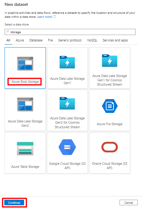

  4. На правой панели в поиске хранилища данных введите "хранилище". Выберите плитку хранилища BLOB-объектов Azure и выберите «Продолжить».
    Снимок экрана, показывающий, как выбрать новое хранилище данных для BLOB-объектов в Azure Data Factory для промежуточного хранения.

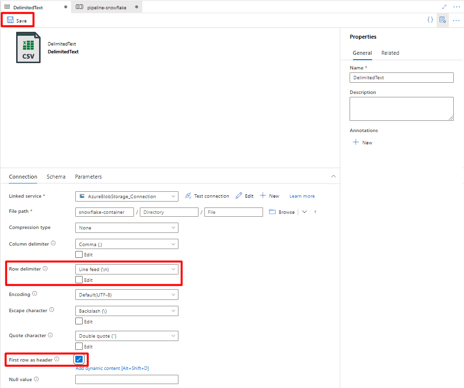

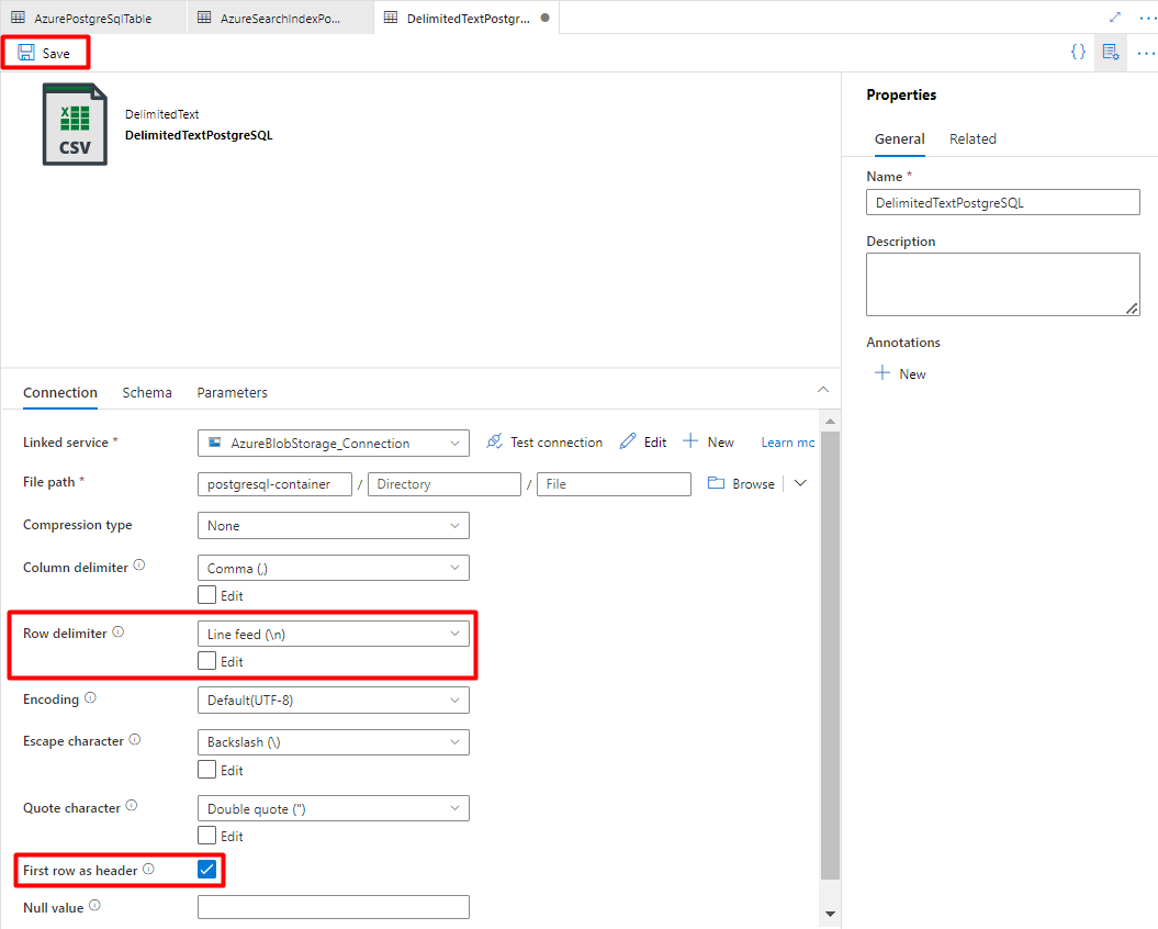

  5. Выберите формат Разделенный текст и нажмите Продолжить.

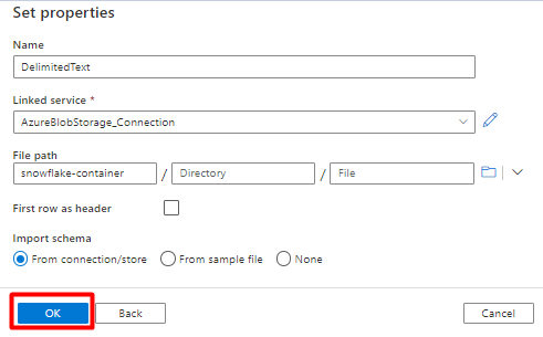

  6. В разделе "Свойства набора":
    • В разделе "Связанная служба" выберите связанную службу, созданную на шаге 7.
    • В разделе "Путь к файлу" выберите контейнер, который будет приемником промежуточного процесса, и нажмите кнопку "ОК".
      Снимок экрана, показывающий, как настроить свойства для набора данных хранилища Snowflake в Фабрике данных Azure.
    • В Разделитель строк выберите перевод строки (\n).
    • Установите флажок "Первая строка как заголовок".
    • Выберите Сохранить.
      Снимок экрана, показывающий как сохранить конфигурацию DelimitedText для использования в качестве приемника в Snowflake.

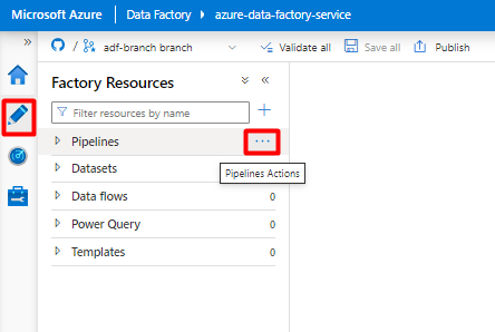

  2. Выберите "Конвейеры" и выберите меню "Действия конвейеров" (...).
    Скриншот, демонстрирующий, как выбрать значок

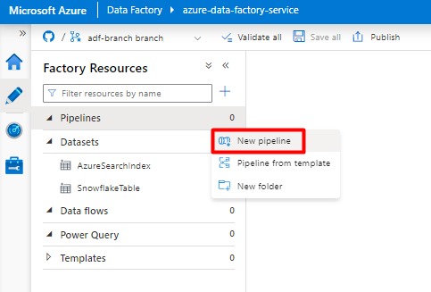

  3. Выберите Создать конвейер.
    Снимок экрана, показывающий, как выбрать новый конвейер в Фабрике данных Azure для создания конвейера для приема данных Snowflake.

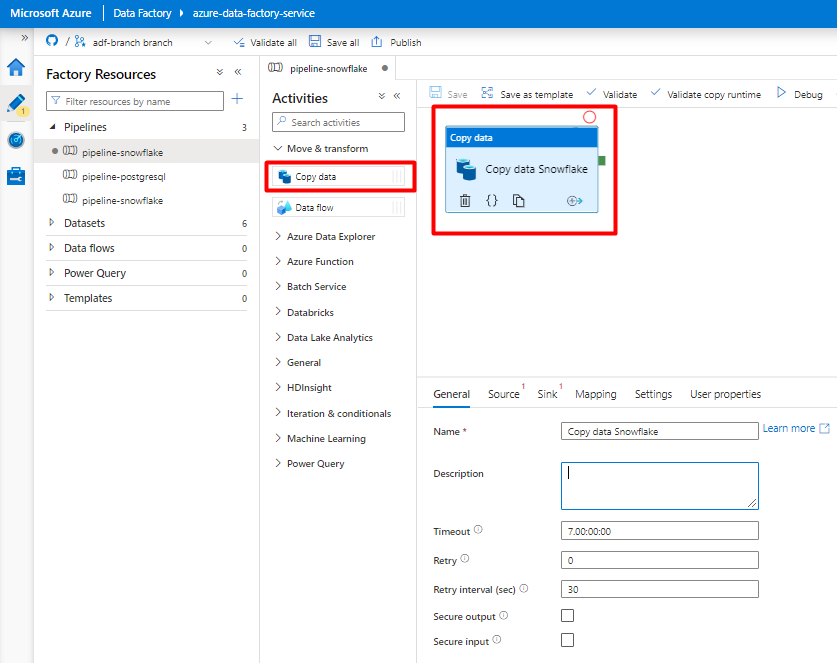

  4. Создайте и настройте действия фабрики данных , которые копируются из Snowflake в контейнер службы хранилища Azure:
    • Разверните раздел Перемещение и преобразование и перетащите действие Копирование данных на пустой холст редактора конвейера.
      Скриншот, показывающий, как перетащить действие «Копирование данных» на холст конвейера для копирования данных из Snowflake.
    • Откройте вкладку "Общие ". Примите значения по умолчанию, если вам не нужно настраивать выполнение.

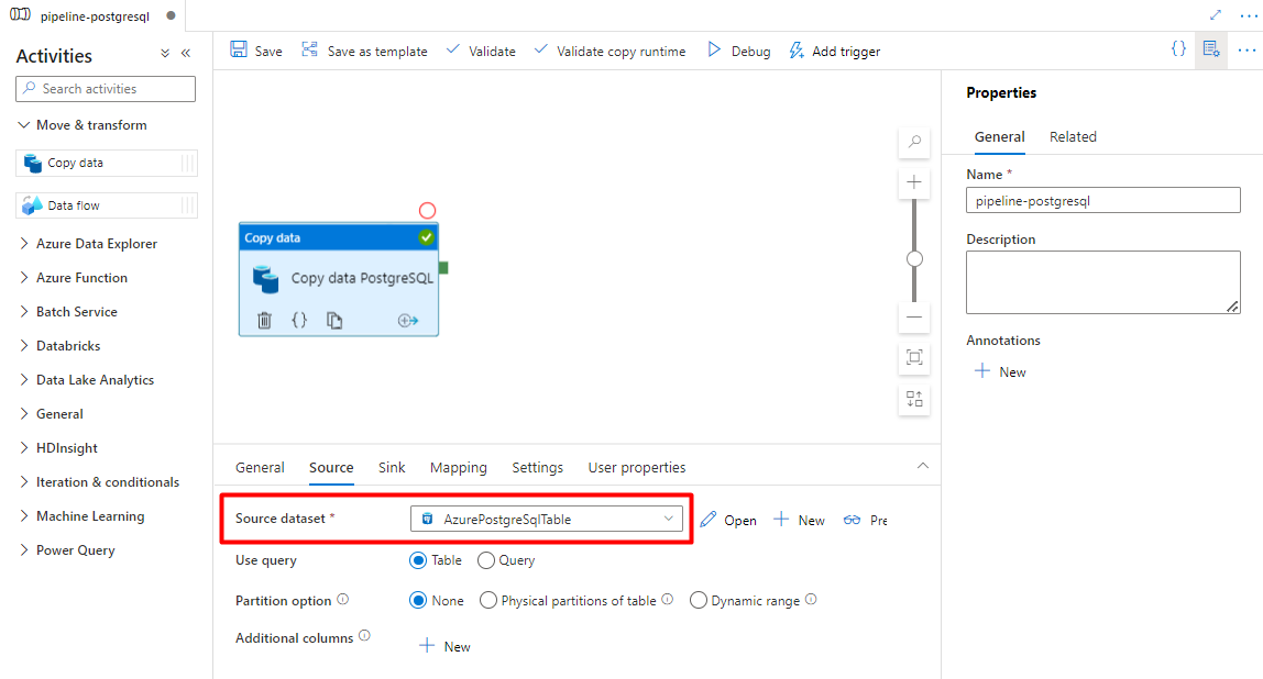

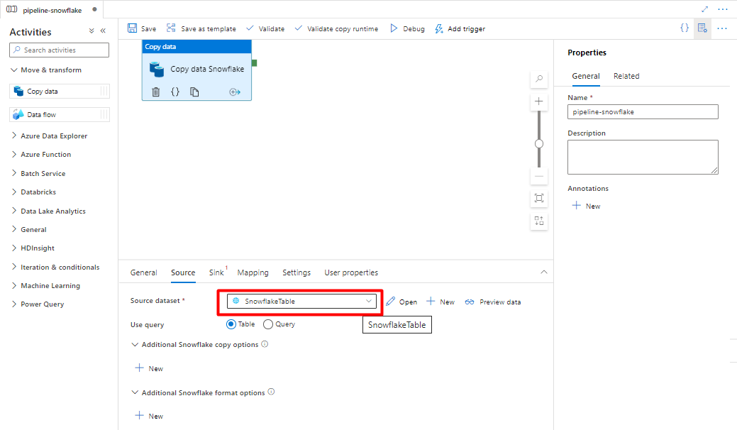

    • На вкладке "Источник" выберите таблицу Snowflake. Оставьте остальные параметры значениями по умолчанию.
      Снимок экрана: настройка источника в конвейере для импорта данных из Snowflake.

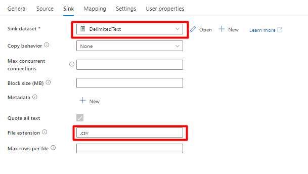

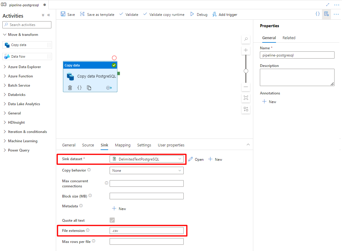

    • На вкладке "Приемник" :
      • Выберите набор данных Storage DelimitedText, созданный на шаге 8.
      • В расширение файла добавьте .csv.
      • Оставьте остальные параметры значениями по умолчанию.
        Снимок экрана: настройка приемника в конвейере для перемещения данных в службу хранилища Azure из Snowflake.

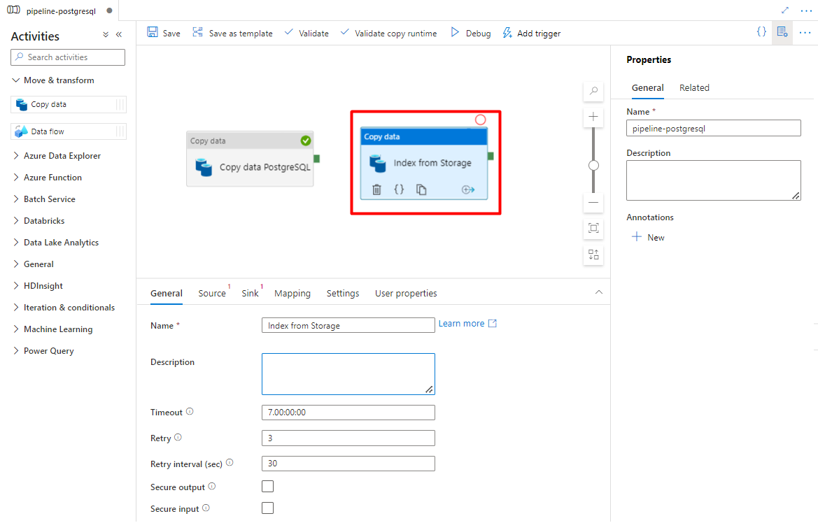

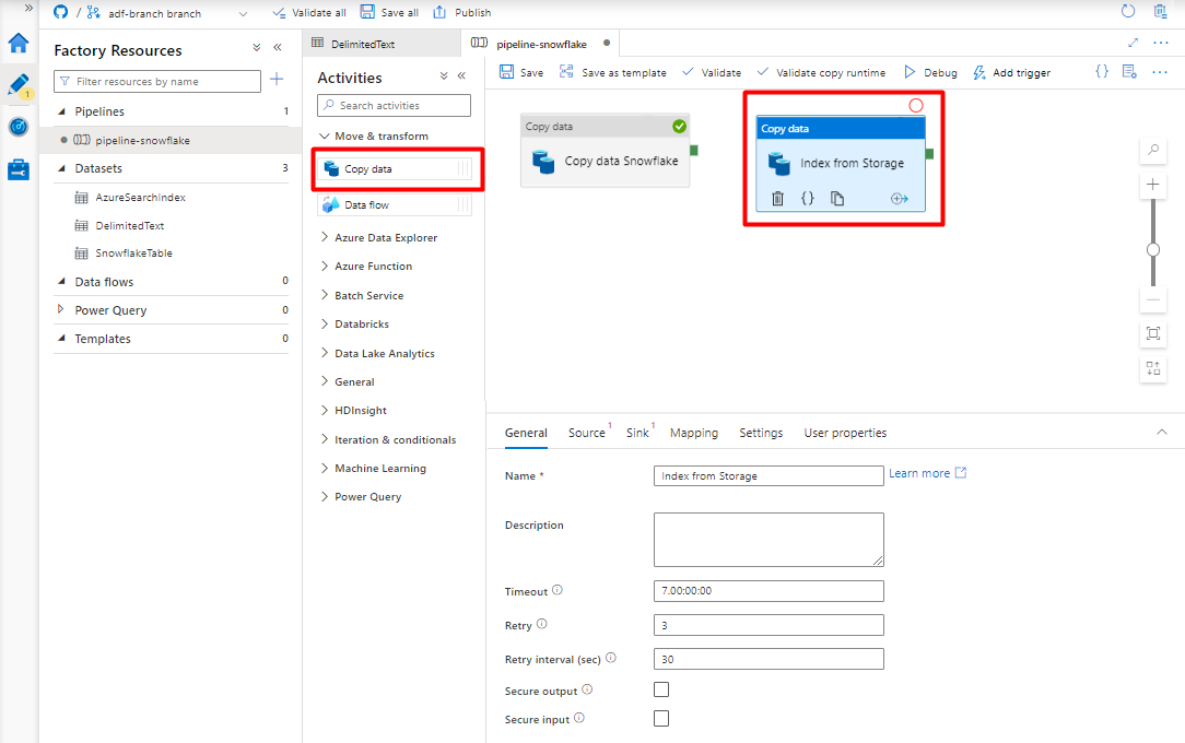

  5. Настройте задачи, которые копируют данные из BLOB-объекта в службе хранения Azure в индекс поиска.
    • Разверните раздел перемещения и преобразования и перетащите действие копирования данных на пустой холст редактора конвейера.
      Снимок экрана, показывающий, как перетаскивать и вставлять действие
    • На вкладке "Общие " примите значения по умолчанию, если вам не нужно настраивать выполнение.

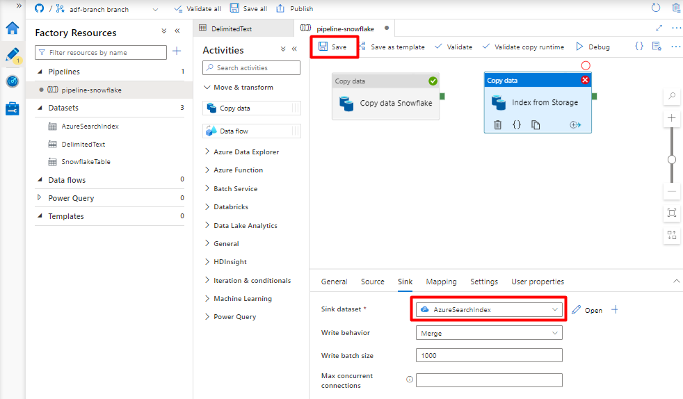

    • На вкладке "Синх" выберите индекс Когнитивного поиска Azure. Оставьте остальные параметры значениями по умолчанию.
      Снимок экрана: настройка приемника в потоке обработки для импорта данных из хранилища BLOB-объектов в индекс Когнитивного поиска Azure в качестве последнего шага этого потока.

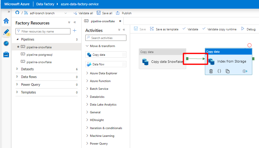

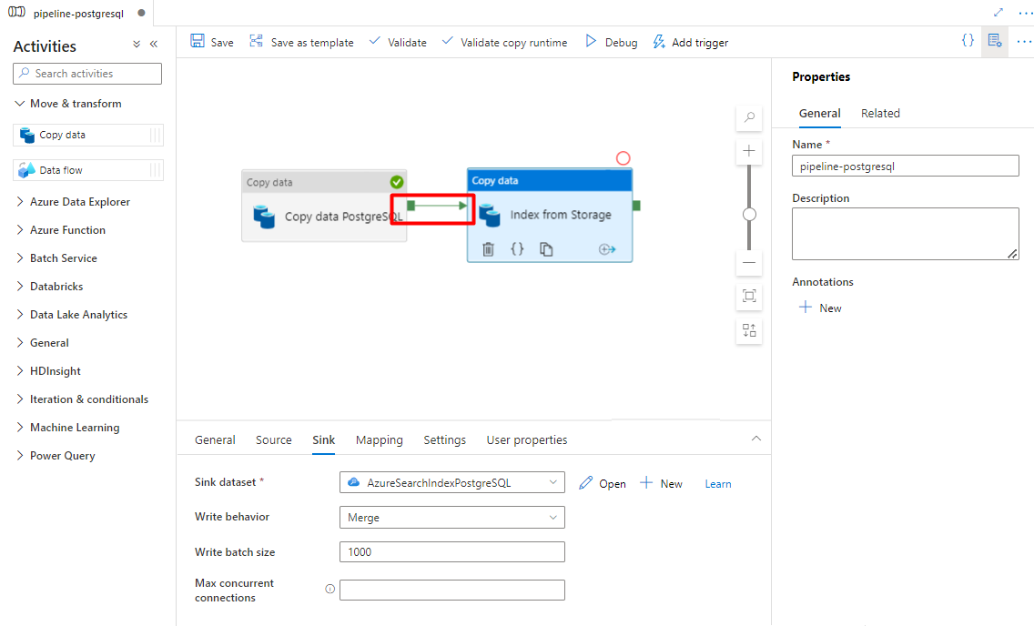

Шаг 10. Настройка порядка действий
  1. В редакторе холста конвейера выберите маленький зеленый квадрат на краю элемента действия конвейера. Перетащите его в действие "Индексы из учетной записи хранения в Когнитивный поиск Azure", чтобы задать порядок выполнения.
  2. Выберите Сохранить.
    Снимок экрана, показывающий, как связать действия конвейера для определения последовательности выполнения в Snowflake.

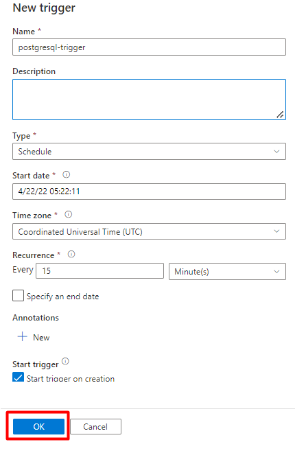

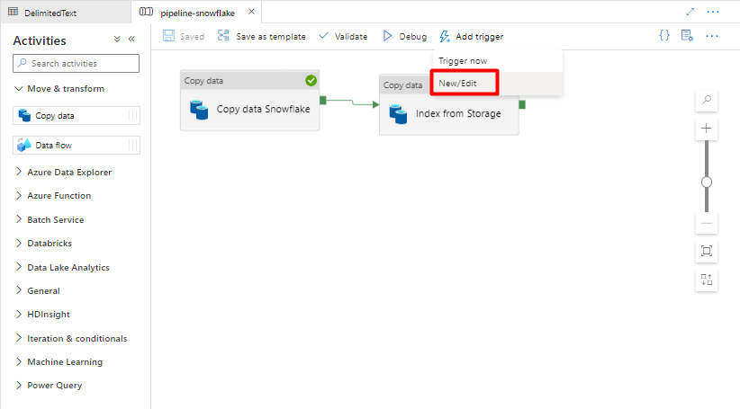

Шаг 11. Добавление триггера конвейера

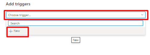

  1. Выберите "Добавить триггер ", чтобы запланировать запуск конвейера, и выберите "Создать или изменить".
    Снимок экрана, показывающий, как добавить новый триггер для конвейера в Data Factory, чтобы он запускался для Snowflake.
  2. В раскрывающемся списке "Выбор триггера" нажмите кнопку "Создать".
    Снимок экрана, показывающий, как выбрать добавление нового триггера для конвейера в Фабрике данных для Snowflake.
  3. Просмотрите параметры триггера для запуска конвейера и нажмите кнопку "ОК".
    Снимок экрана: настройка триггера для запуска конвейера в фабрике данных для Snowflake.
  4. Выберите Сохранить.

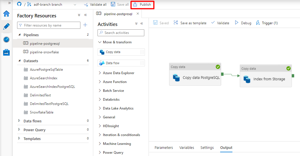

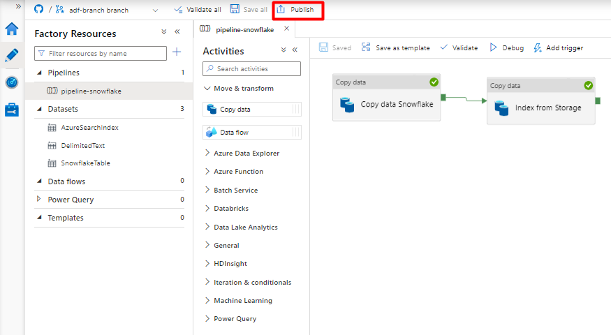

  5. Выберите Опубликовать.
    Как опубликовать конвейер в Data Factory для получения данных из Snowflake для их индексирования.

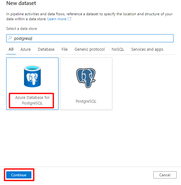

Перенос конвейера данных PostgreSQL
В этом разделе объясняется, как скопировать данные из базы данных PostgreSQL в индекс Когнитивного поиска Azure. Нет процесса прямого индексирования из PostgreSQL в службу поиска Azure Cognitive Search, поэтому в этом разделе описан этап промежуточной обработки, который копирует содержимое базы данных в контейнер блобов облачного хранилища Azure. Затем вы будете индексировать из этого промежуточного контейнера с помощью конвейера Data Factory.
Шаг 1. Настройка связанной службы PostgreSQL
  1. Войдите в Azure Data Factory Studio с помощью учетной записи Azure.
  2. Выберите фабрику данных и нажмите кнопку "Продолжить".
  3. В меню слева выберите значок "Управление ".
    Как выбрать значок

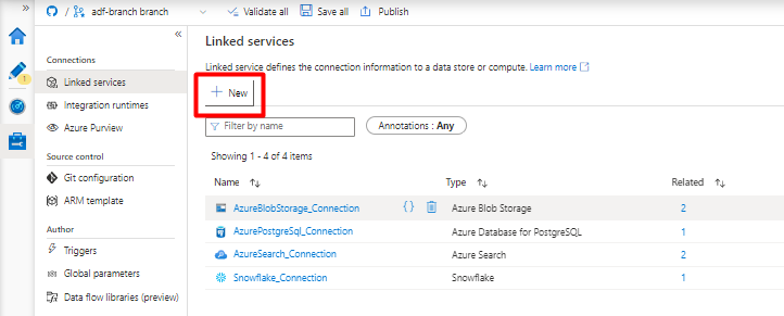

  4. В разделе "Связанные службы" выберите "Создать".
    Снимок экрана: выбор новой связанной службы в Фабрике данных Azure.

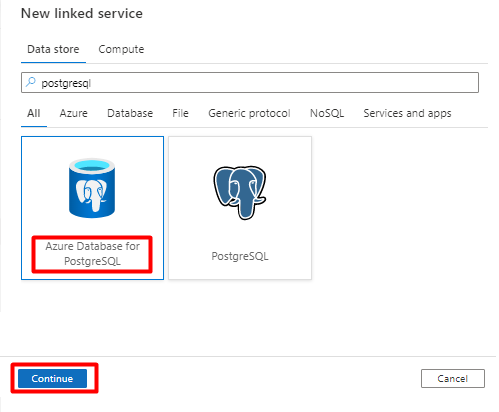

  5. На правой панели в поиске хранилища данных введите postgresql. Выберите плитку PostgreSQL , представляющую расположение базы данных PostgreSQL (Azure или другое) и нажмите кнопку "Продолжить". В этом примере база данных PostgreSQL находится в Azure.
    Выбор хранилища данных PostgreSQL для связанной службы в фабрике данных Azure.

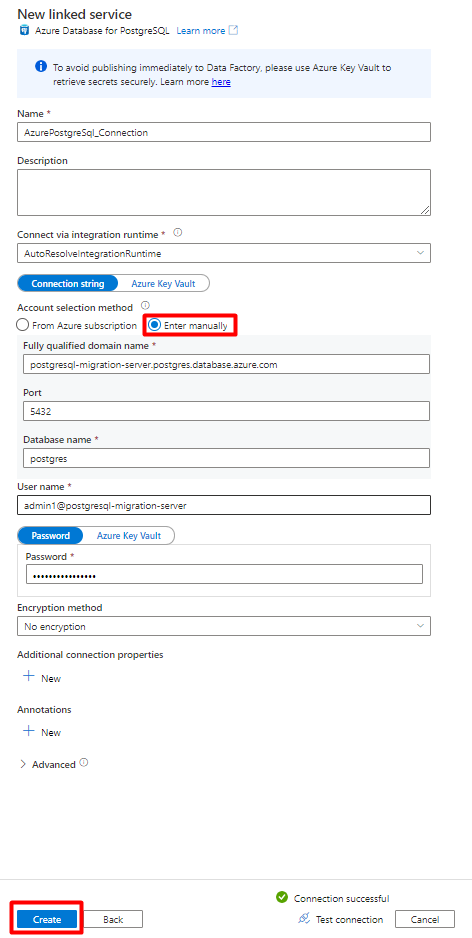

  6. Заполните значения нового связанного сервиса:
    • В методе выбора учетной записи выберите Ввести вручную.
    • На странице обзора базы данных Azure для PostgreSQL на портале Azure вставьте следующие значения в соответствующее поле:
      • Добавьте имя сервера в полное доменное имя.
      • Добавьте имя администратора в имя пользователя.
      • Добавьте базу данных в имя базы данных.
      • Введите имя пользователя администратора и пароль для имени пользователя и пароля.
      • Выберите Создать.
    Снимок экрана: выбор нового набора данных в Фабрике данных Azure.
  4. На правой панели в поиске хранилища данных введите postgresql. Выберите плитку Azure PostgreSQL . Выберите Продолжить.
    Снимок экрана: выбор хранилища данных PostgreSQL для набора данных в Фабрике данных Azure.
  5. Заполните значения установленных свойств:
    • Выберите связанную службу PostgreSQL, созданную на шаге 1.
    • Выберите таблицу, в которые вы хотите импортировать или индексировать.
    • Нажмите ОК.
      Снимок экрана: настройка свойств PostgreSQL для набора данных в Фабрике данных Azure.
Создайте новый индекс в службе Когнитивного поиска Azure с той же схемой, что и для данных PostgreSQL.
Вы можете использовать повторно индекс, который вы сейчас используете для Мощного Соединителя PostgreSQL. На портале Azure найдите индекс и выберите "Определение индекса" (JSON). Выберите определение и скопируйте его в текст нового запроса индекса.
Снимок экрана: копирование существующей конфигурации json индекса Когнитивного поиска Azure.
    Снимок экрана: выбор службы
  4. Заполните значения нового связанного сервиса:
    • Выберите службу Когнитивного поиска Azure, в которой используется ваш индексатор соединителя Power Query.
    • Выберите Создать.
    Снимок экрана: выбор новой связанной службы поиска в Фабрике данных Azure со своими свойствами для импорта из PostgreSQL.
    Снимок экрана: выбор службы Когнитивного поиска Azure для набора данных в фабрике данных Azure.
  5. В свойствах Set:
    • Выберите связанную службу, созданную для Когнитивного поиска Azure, на шаге 4.
    • Выберите индекс, созданный в рамках шага 3.
    • Нажмите ОК.
      Снимок экрана: заполнение свойств набора данных для поиска.

  3. На правой панели в поиске хранилища данных введите "хранилище". Выберите элемент хранилища BLOB-объектов Azure и нажмите "Продолжить".
    Снимок экрана: выбор нового хранилища данных
  4. Заполните значения новой связанной службы:
    • Выберите тип проверки подлинности: URI SAS. Только этот метод можно использовать для импорта данных из PostgreSQL в хранилище BLOB-объектов Azure.
    • Создайте URL-адрес SAS для учетной записи хранения, используемой для размещения, и скопируйте URL-адрес SAS объекта Blob в поле SAS URL.
    • Выберите Создать.
      Снимок экрана: заполнение формы новой связанной службы поиска в Фабрике данных Azure со своими свойствами для импорта из PostgreSQL.
Шаг 7. Настройка набора данных хранилища
  2. Выберите наборы данных, а затем выберите меню действий "многоточие" (...).

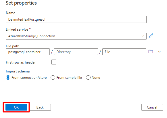

  4. На правой панели в поиске хранилища данных введите "хранилище". Выберите плитку Azure Blob Storage и выберите Продолжить.
    Снимок экрана: выбор нового хранилища данных для BLOB-объектов в Azure Data Factory.
  5. Выберите формат Делимитированный текст и Продолжить.
  6. В разделителе строк выберите переход на новую строку (\n).
  7. Установите флажок "Первая строка как заголовок".
  8. Выберите Сохранить.
    Снимок экрана с вариантами импорта данных в BLOB-объект хранилища Azure.
Шаг 8. Настройка конвейера
    Снимок экрана с выбором значка
    Снимок экрана: выбор нового конвейера в Фабрике данных Azure.

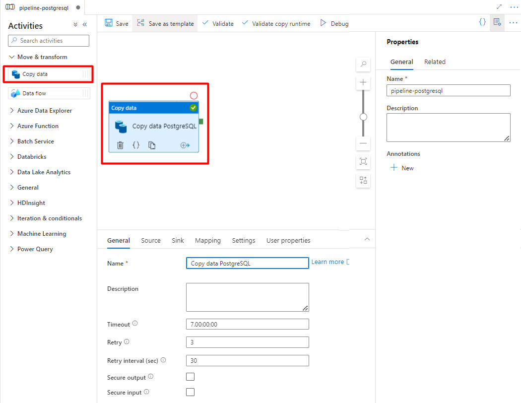

  4. Создайте и настройте активности Data Factory, которые копируют данные из PostgreSQL в контейнер хранилища Azure.
    • Разверните раздел Перемещения и преобразования и перетащите действие Копирования данных на пустой холст редактора конвейера.
      Снимок экрана: перетаскивание данных в Фабрике данных Azure для копирования данных из PostgreSQL.
    • Откройте вкладку "Общие ", примите значения по умолчанию, если вам не нужно настроить выполнение.
    • На вкладке "Источник" выберите таблицу PostgreSQL. Оставьте остальные параметры значениями по умолчанию.
      Скриншот, показывающий настройку источника для импорта данных из PostgreSQL в хранилище блобов Azure на этапе промежуточного хранения.
    • На вкладке "Sink":
      • Выберите набор данных PostgreSQL с разделителями хранилища, настроенный на шаге 7.
      • В расширении файла добавьте .csv
        Скриншот, показывающий настройку синонима для импорта данных из PostgreSQL в блоб хранилища Azure.
  5. Настройте действия, которые копируются из службы хранилища Azure в индекс поиска:
      Снимок экрана, показывающий, как выполнять перетаскивание в Фабрике данных Azure для настройки операции копирования.
    • На вкладке "Общие " оставьте значения по умолчанию, если вам не нужно настраивать выполнение.

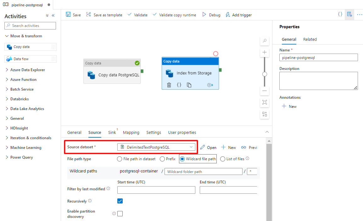

    • На вкладке "Источник":
      • Выберите набор данных источника хранилища, настроенный на шаге 7.
      • В поле Тип пути к файлу выберите Путь с подстановочными знаками.
      • Оставьте все оставшиеся поля со значениями по умолчанию.
      Снимок экрана, показывающий, как настроить источник для индексирования из Хранилища в индекс Azure Cognitive Search.

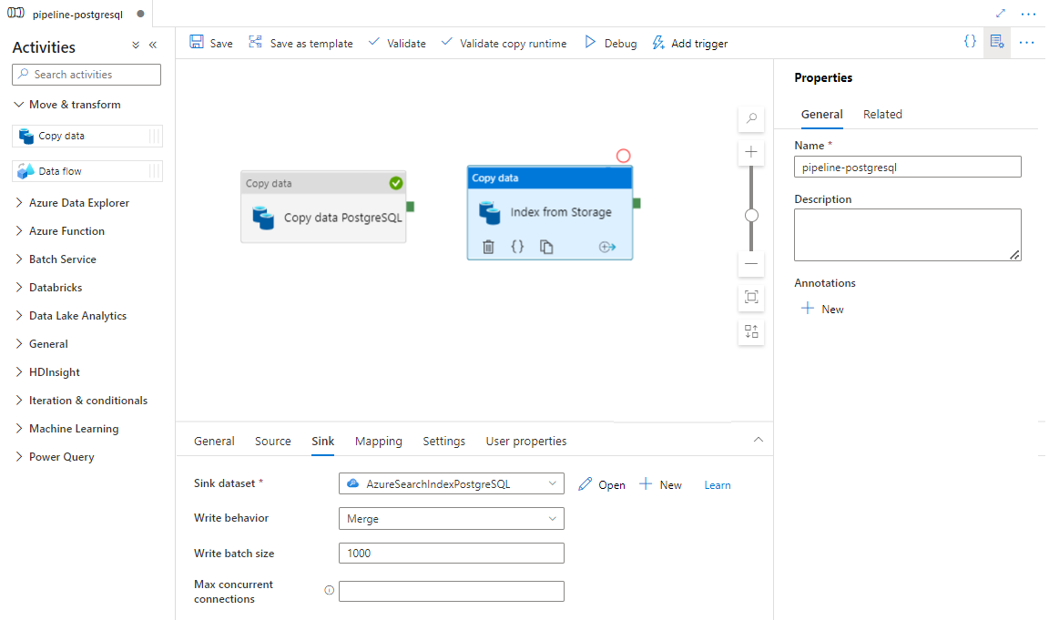

    • На вкладке Sink выберите индекс Когнитивного поиска Azure. Оставьте остальные параметры значениями по умолчанию.
      Снимок экрана, показывающий, как настроить узел приема данных для индексирования данных из хранилища в индекс Когнитивного поиска Azure.
Шаг 9. Настройка порядка действий
  1. В редакторе холста конвейера выберите маленький зеленый квадрат в краю действия конвейера. Перетащите его в действие "Индексы из учетной записи хранения в Когнитивный поиск Azure", чтобы задать порядок выполнения.
    Снимок экрана: настройка порядка действий в конвейере для правильного выполнения.

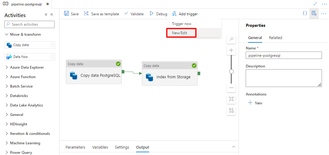

Шаг 10. Добавление триггера конвейера
    Снимок экрана, показывающий, как добавить новый триггер для конвейера в Фабрике данных.
    Снимок экрана, показывающий, как выбрать добавление нового триггера для конвейера в Data Factory.
    Снимок экрана: настройка триггера для запуска конвейера в фабрике данных.
    Снимок экрана, демонстрирующий публикацию конвейера в Data Factory для копирования данных в PostgreSQL.

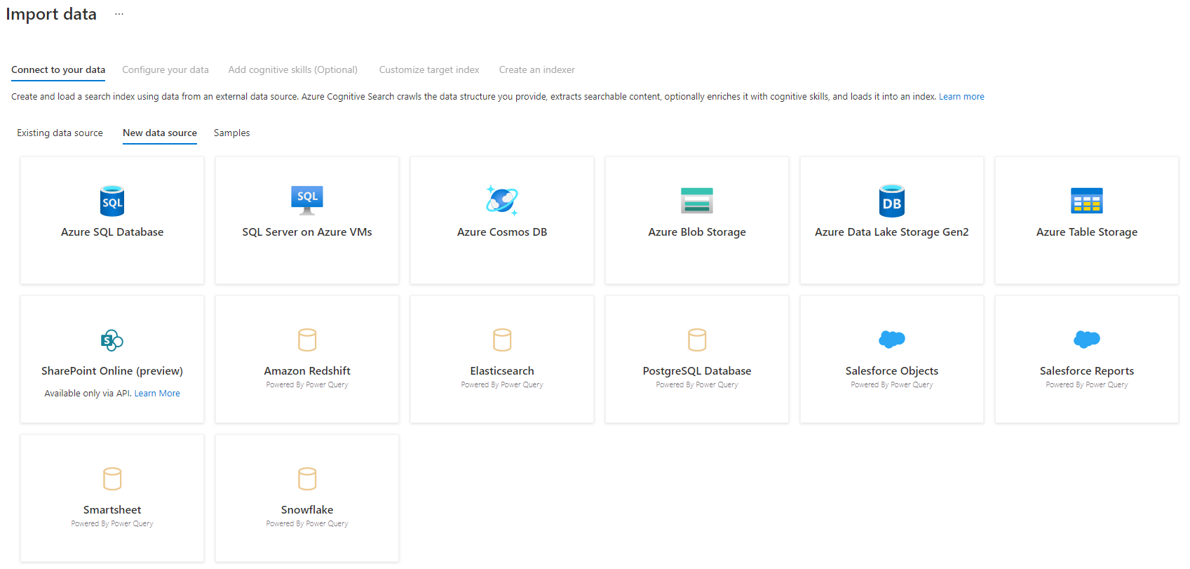

Шаг 3. Выбор источника данных
Существует несколько источников данных, которые можно извлечь из этой предварительной версии. Все источники данных, использующие Power Query, будут содержать элемент Powered By Power Query на плитке. Выберите источник данных.
Снимок экрана: страница выбора источника данных.
После выбора источника данных нажмите кнопку Далее: настройте данные , чтобы перейти к следующему разделу.

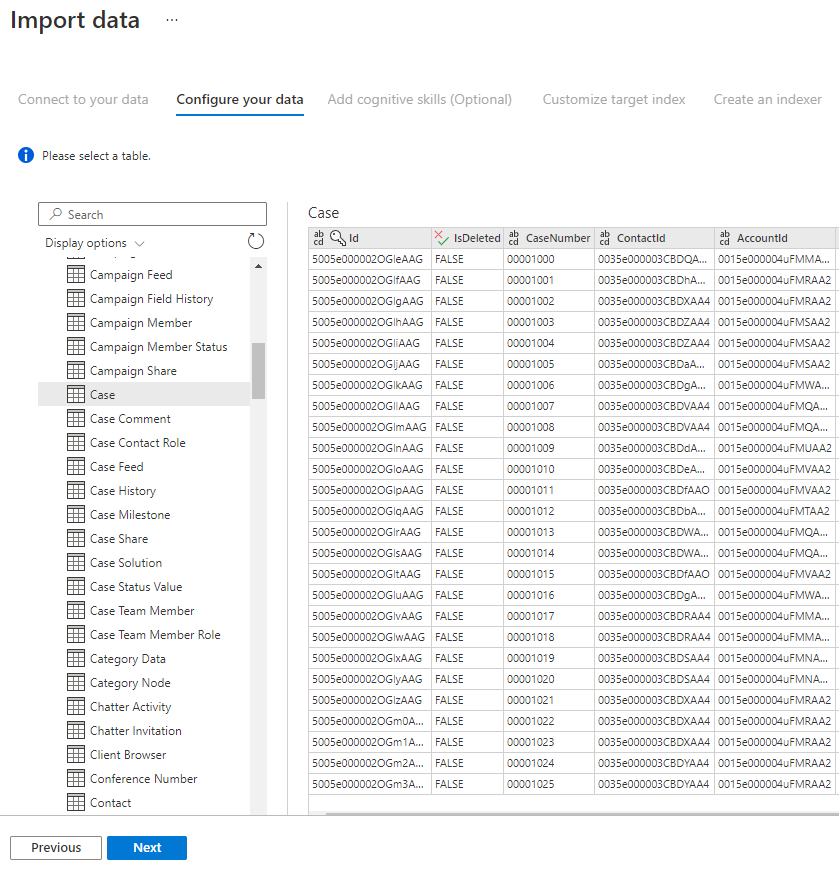

Шаг 5. Выбор данных
Мастер импорта будет просматривать различные таблицы, доступные в источнике данных. На этом шаге вы проверите одну таблицу, содержащую данные, которые необходимо импортировать в индекс.
Снимок экрана: предварительная версия данных.
Выбрав таблицу, нажмите кнопку "Далее".

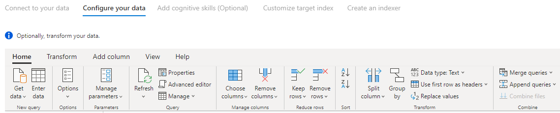

Шаг 6. Преобразование данных (необязательно)
Соединители Power Query предоставляют широкий интерфейс пользовательского интерфейса, который позволяет управлять данными, чтобы отправлять правильные данные в индекс. Можно удалить столбцы, отфильтровать строки и многое другое.
Перед импортом данных в Когнитивный поиск Azure не требуется преобразовывать данные.
Снимок экрана страницы «Преобразование данных».
Дополнительные сведения о преобразовании данных с помощью Power Query см. в разделе "Использование Power Query" в Power BI Desktop.
После преобразования данных нажмите кнопку "Далее".

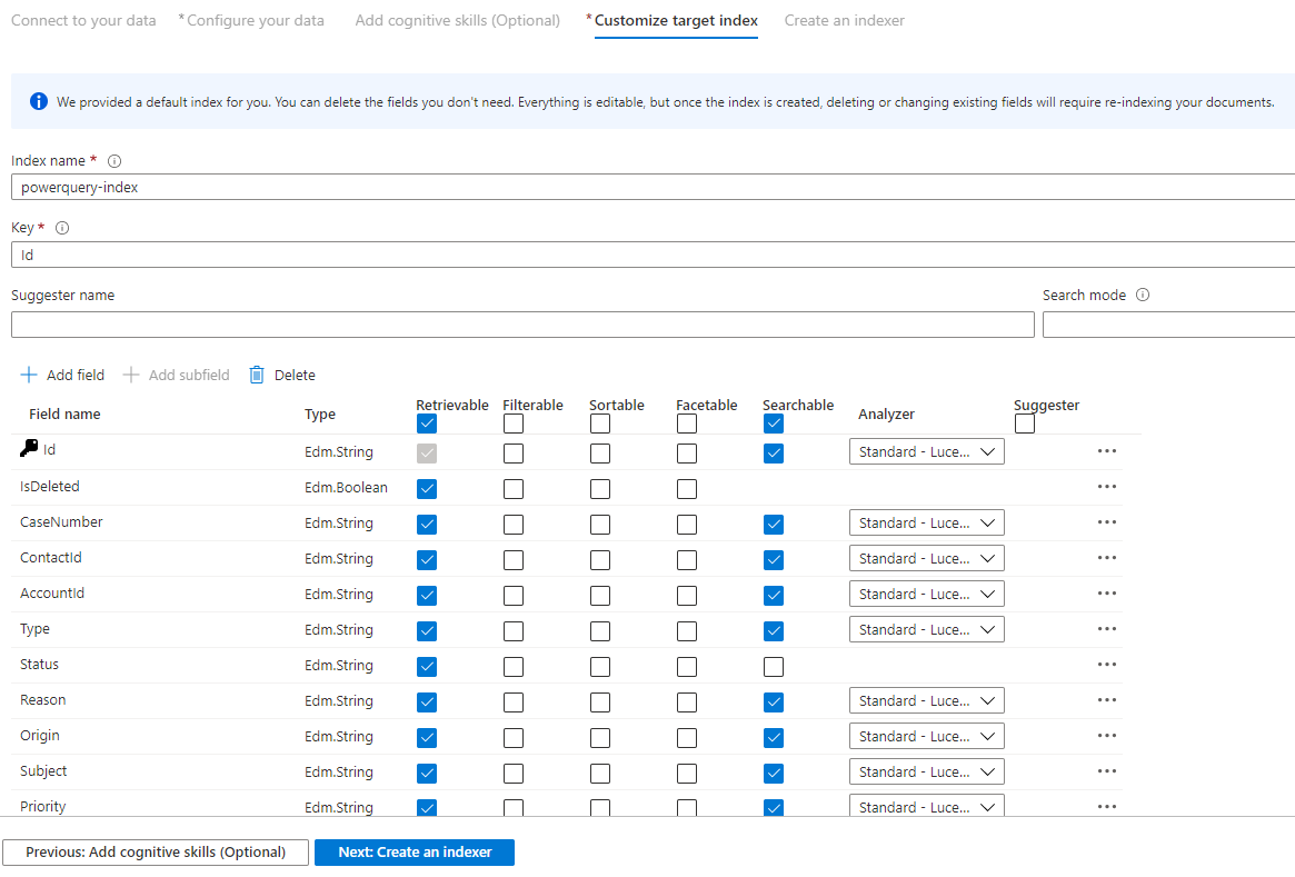

Шаг 9. Настройка целевого индекса
На странице индекса вы увидите список полей с типом данных и рядом флажков для задания атрибутов индекса. Мастер может создать список полей на основе метаданных и выборки исходных данных.
Вы можете массово выбрать атрибуты, установив флажок в верхней части столбца атрибутов. Выберите "Доступное" и "Поисковое" для каждого поля, которое должно быть возвращено клиентскому приложению и подлежит полнотекстовой обработке поиска. Вы заметите, что целые числа не подлежат полнотекстовому или нечеткому поиску (числа рассматриваются дословно и часто полезны в фильтрах).
Дополнительные сведения см. в описании атрибутов индекса и анализаторов языка.
Ознакомьтесь с выбранными вариантами. После запуска мастера создаются структуры физических данных, и вы не сможете изменять большинство свойств для этих полей, не удаляя и не создавая все объекты.
Снимок экрана: создание страницы индекса.
По завершении нажмите кнопку "Далее: создать индексатор".

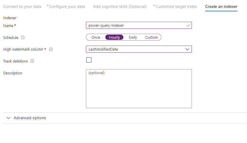

Шаг 10. Создание индексатора
Последний шаг создает индексатор. Именование индексатора позволяет ему существовать как самостоятельному ресурсу, которым можно управлять и запланировать независимо от объекта индекса и объекта источника данных, созданного в той же последовательности мастера.
Выходные данные мастера импорта данных — это индексатор, который выполняет обход источника данных и импортирует данные, выбранные в индекс в Когнитивном поиске Azure.
При создании индексатора можно при необходимости запустить индексатор по расписанию и добавить обнаружение изменений. Чтобы добавить обнаружение изменений, назначьте столбец "контрольная метка".
Снимок экрана: страница создания индексатора.
После завершения заполнения этой страницы нажмите кнопку "Отправить".
