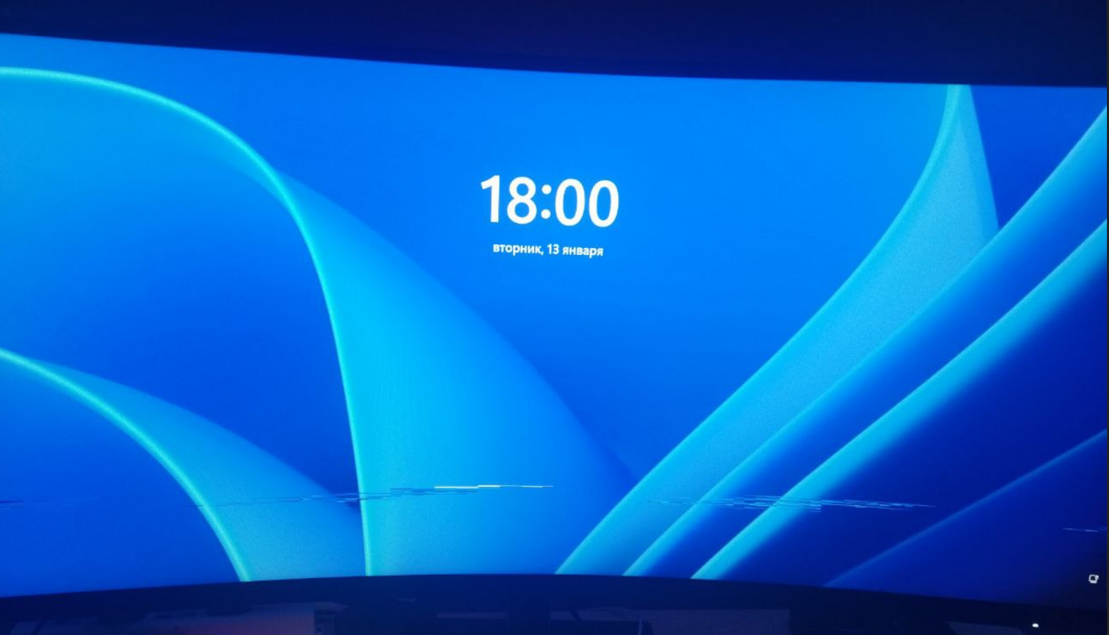

    все стало просто ужастно, мало того что синие экраны продолжаются так у меня еще после простоя в выкюченном состоянии после запуска начинается хаос, появляются артефакты (есть как на фото и есть белые полосы, иногда они разноцветные но тонкие), выключаются мониторы, на экране ну максимум фпс 20. Я пытался установить старую версию драйвера, но через день все ровно это продолжается. Приходится запускать пк с нескольких попыток.image
