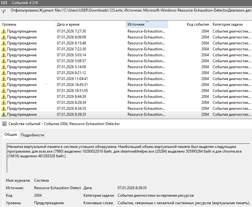

    Вылезали экраны смерти с Kmode_exeption_not_handled ; Unexpected_store_exeption ; critical_process_died , ну их там я думаю было больше но самые частые эти, я уже не знаю что делать, даже дампы памяти не создаются, в событиях системы ошибка создания дампов,
    Здравствуйте.
    07.12.2025 система диагностирует нехватку виртуальной памяти
    Пользовательское изображение
    Это может быть причиной критических ошибок и ошибок при создании дампов памяти.
    1. Проверьте наличие свободного места для динамического увеличения файла подкачки на системном разделе диска (обычно раздел С) с учетом изменяющейся потребности в нем игр и приложений. При необходимости освободите место для файла подкачки.
    2. Настройте размер файла подкачки на системном диске по требованию системы.
    3. Если файл подкачки распределен по физическим дискам или по разделам физических дисков, то ставьте файл подкачки только на разделах физического диска с системой, а с остальных удалите.
