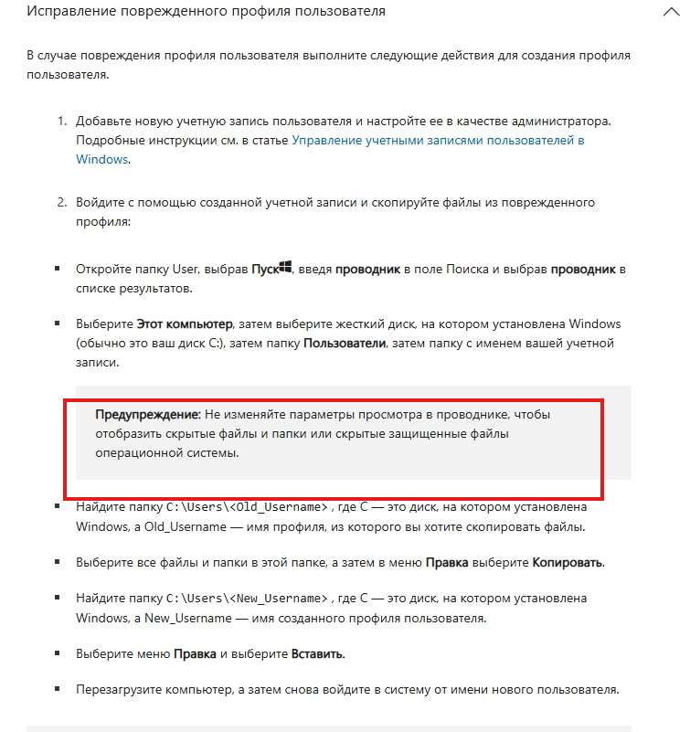

    Создание новой системной учетной записи в основном помогает проверить, есть ли проблема с файлом конфигурации в системе администратора. Из-за этой операции мы беспокоимся, что файлы конфигурации или кэша в исходной системной учетной записи конфликтуют с работой программы OneNote, что приведет к тому, что OneNote не будет работать нормально.
    Если возможно, вы можете перенести папки и данные из системной учетной записи администратора к новому локальному пользователю, а затем использовать нового локального пользователя для работы и работы.
    Устранение неполадок при входе в Windows - Служба поддержки Майкрософт

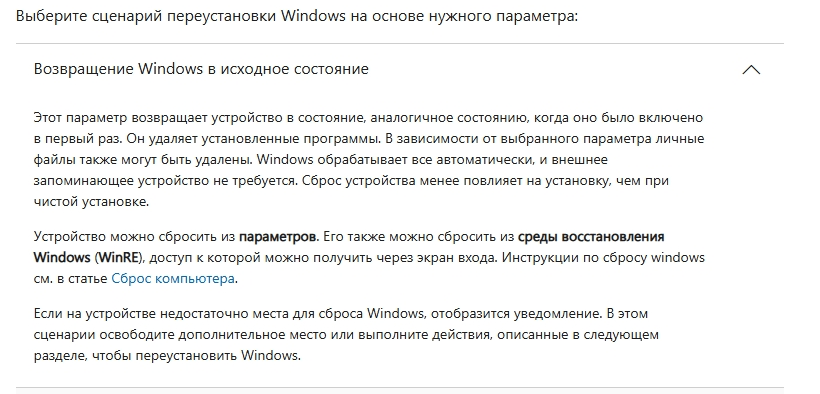

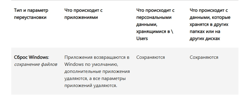

    В то же время, если вы не хотите передавать информацию о системном пользователе, мы должны порекомендовать вам попытаться сбросить файл данных или восстановить информацию о системном пользователе, чтобы помочь вам подтвердить это.
    После восстановления системы можно попробовать переустановить и запустить программу OneNote под пользователем для подтверждения:
    Переустановка Windows - Служба поддержки Майкрософт
    Дисклеймер: Давайте попробуем сбросить систему установки, которая обновит ваши файлы Windows и операционную систему без удаления файлов или приложений. Но если в компьютере есть важные данные, мы все равно рекомендуем заранее сделать их резервную копию.
