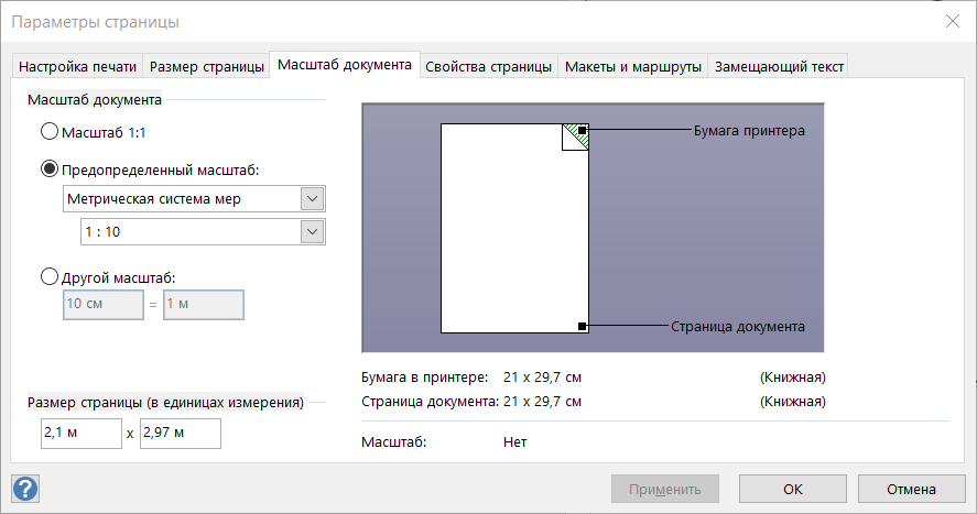

    простой пример, я нарисовал в автокаде прямоугольник размерами 2000х1000 мм.
    Вставил это дело в Visio, мой принтер поддерживает только листы бумаги А4. И
    как мне быть дальше ? какая радость от отображаемых размеров если я не смогу
    это распечатать ?
    Если я установлю в настройках масштаба документа 1:10, то вставленный прямоугольник
    уместится в пределах листа. Т.к. размер листа с учетом масштаба будет 2,1х2,97м
