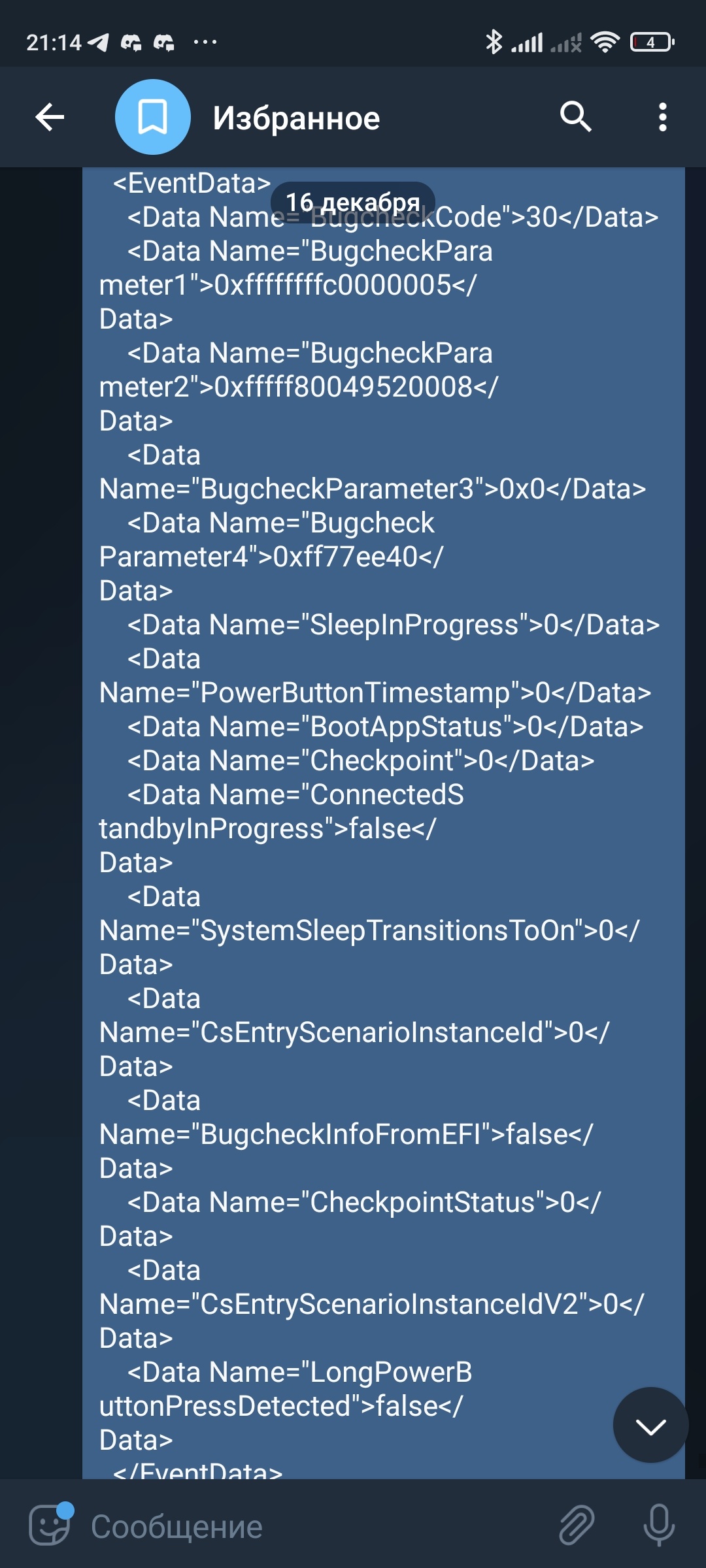

  2. Анонимные
    2021-12-16T20:16:31+00:00

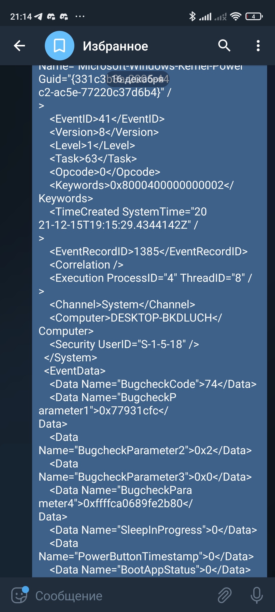

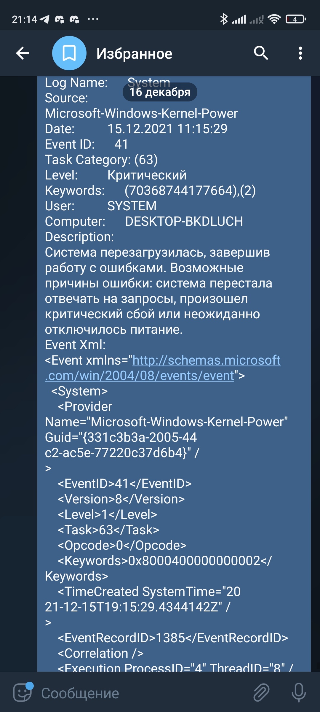

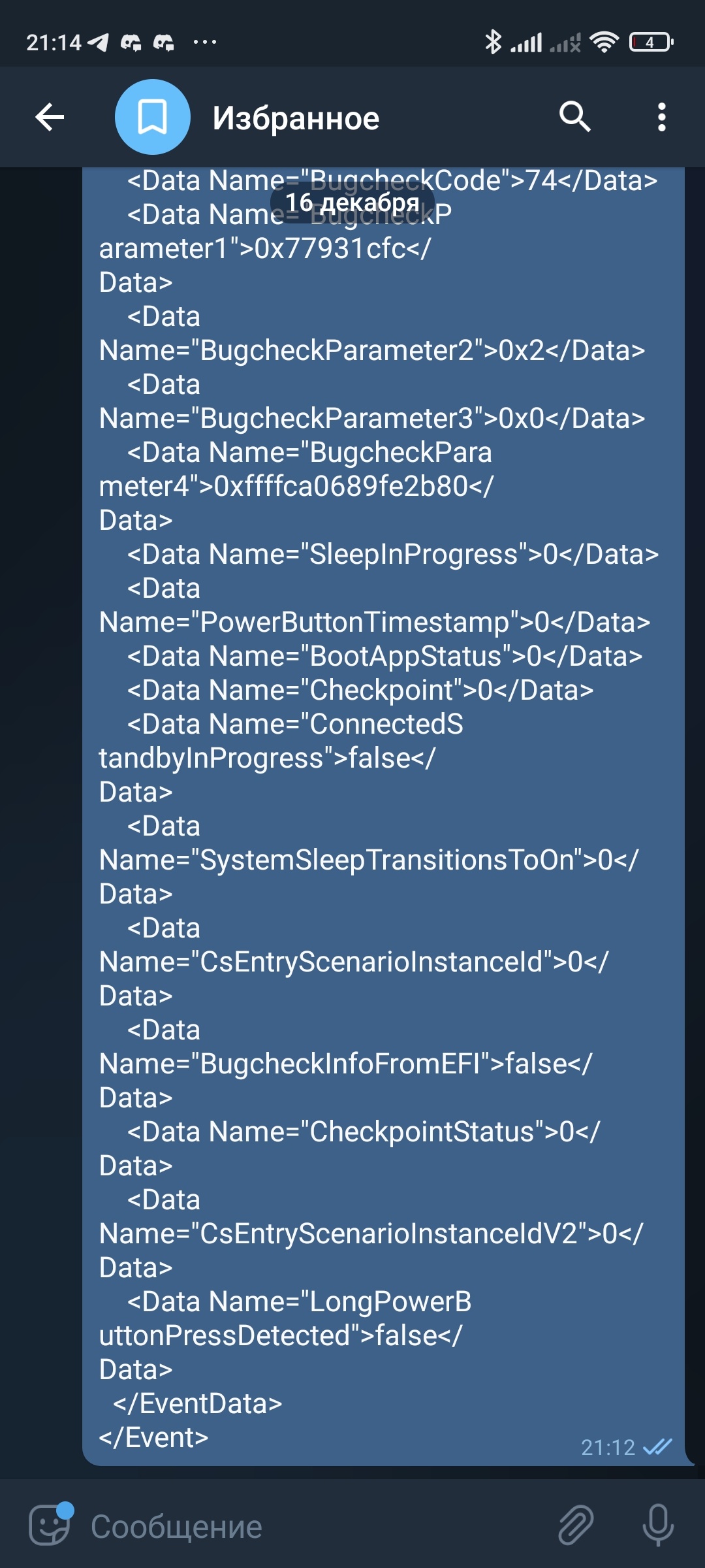

    Вот подробности.
  3. Анонимные

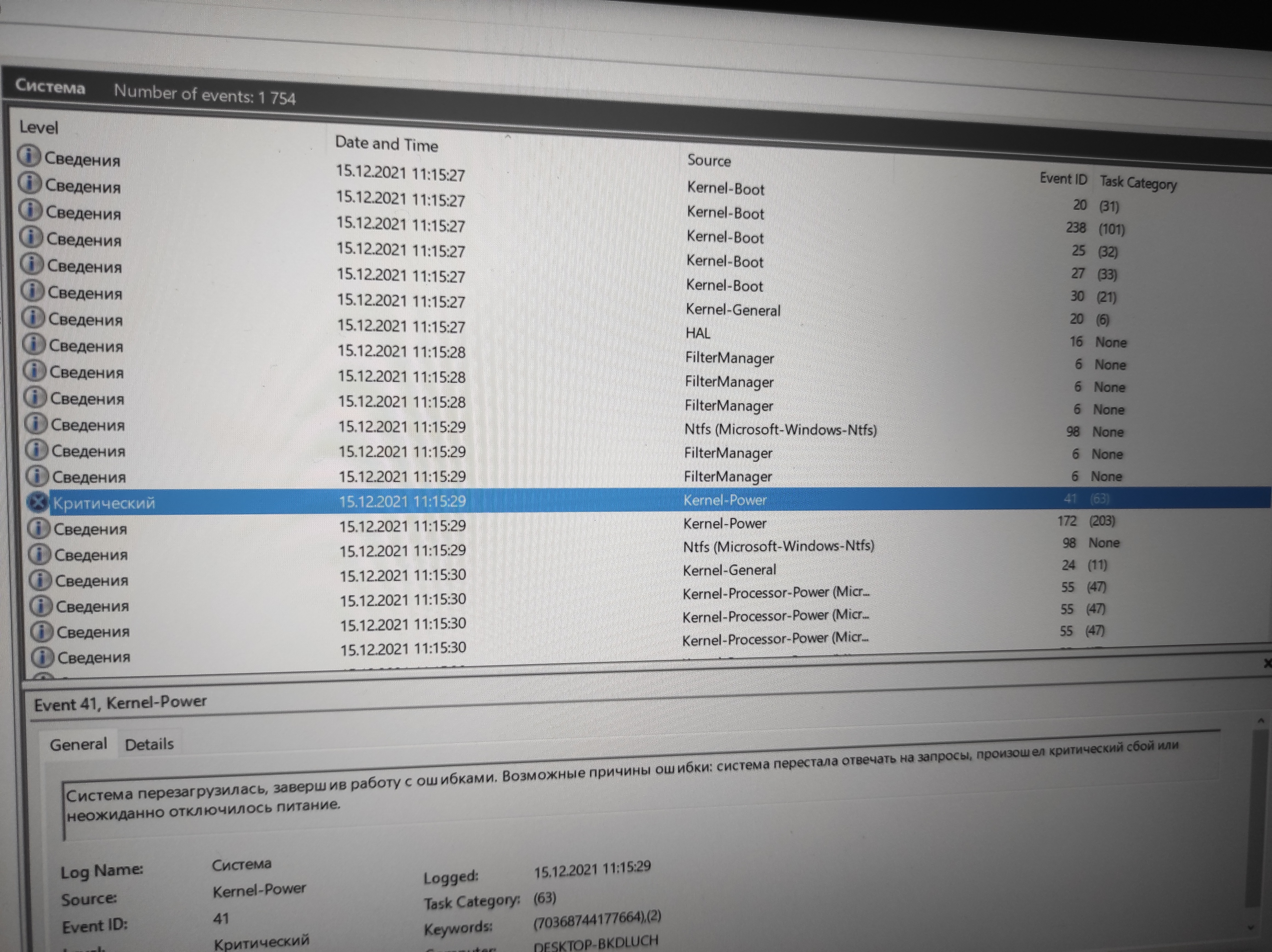

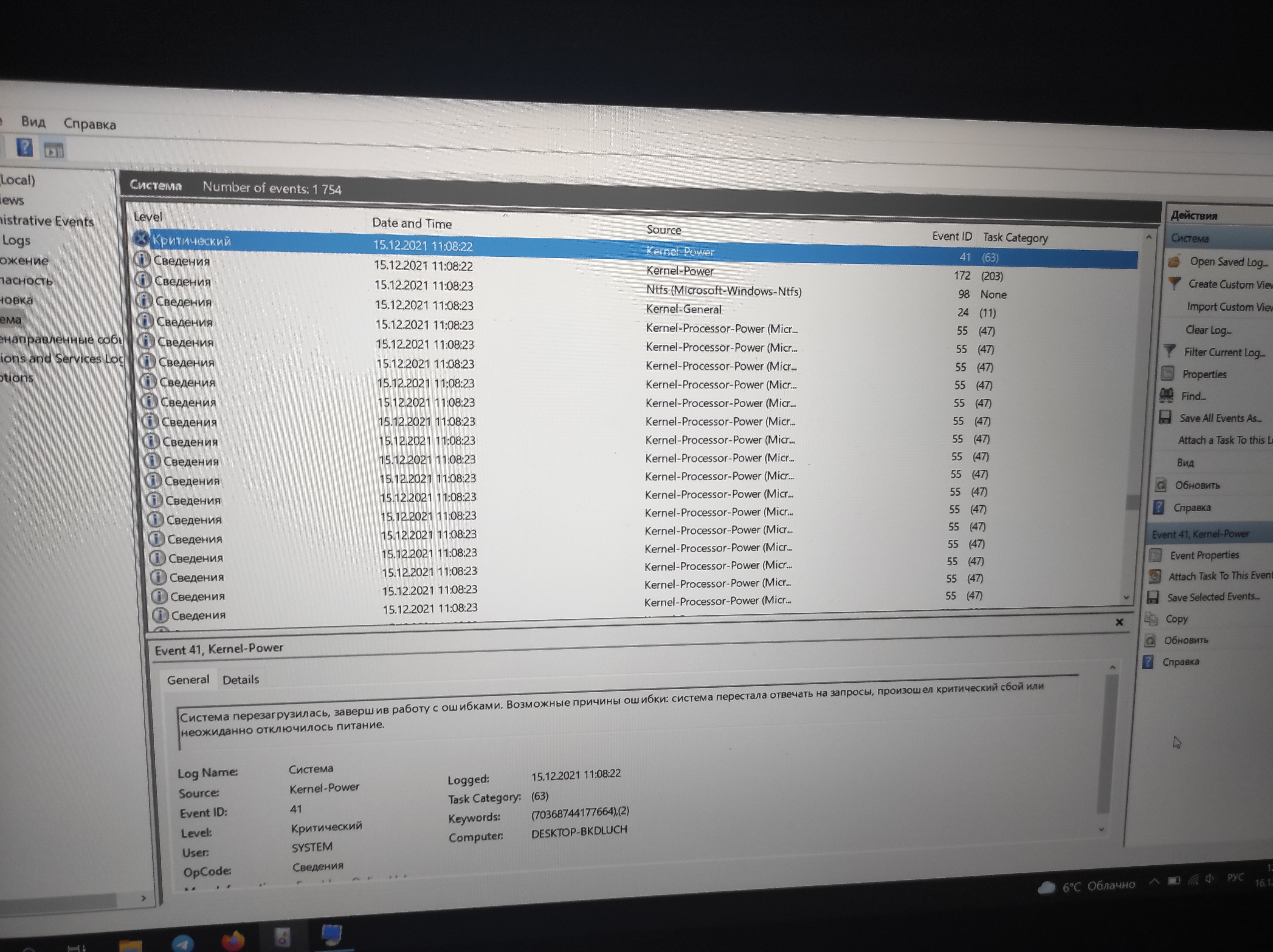

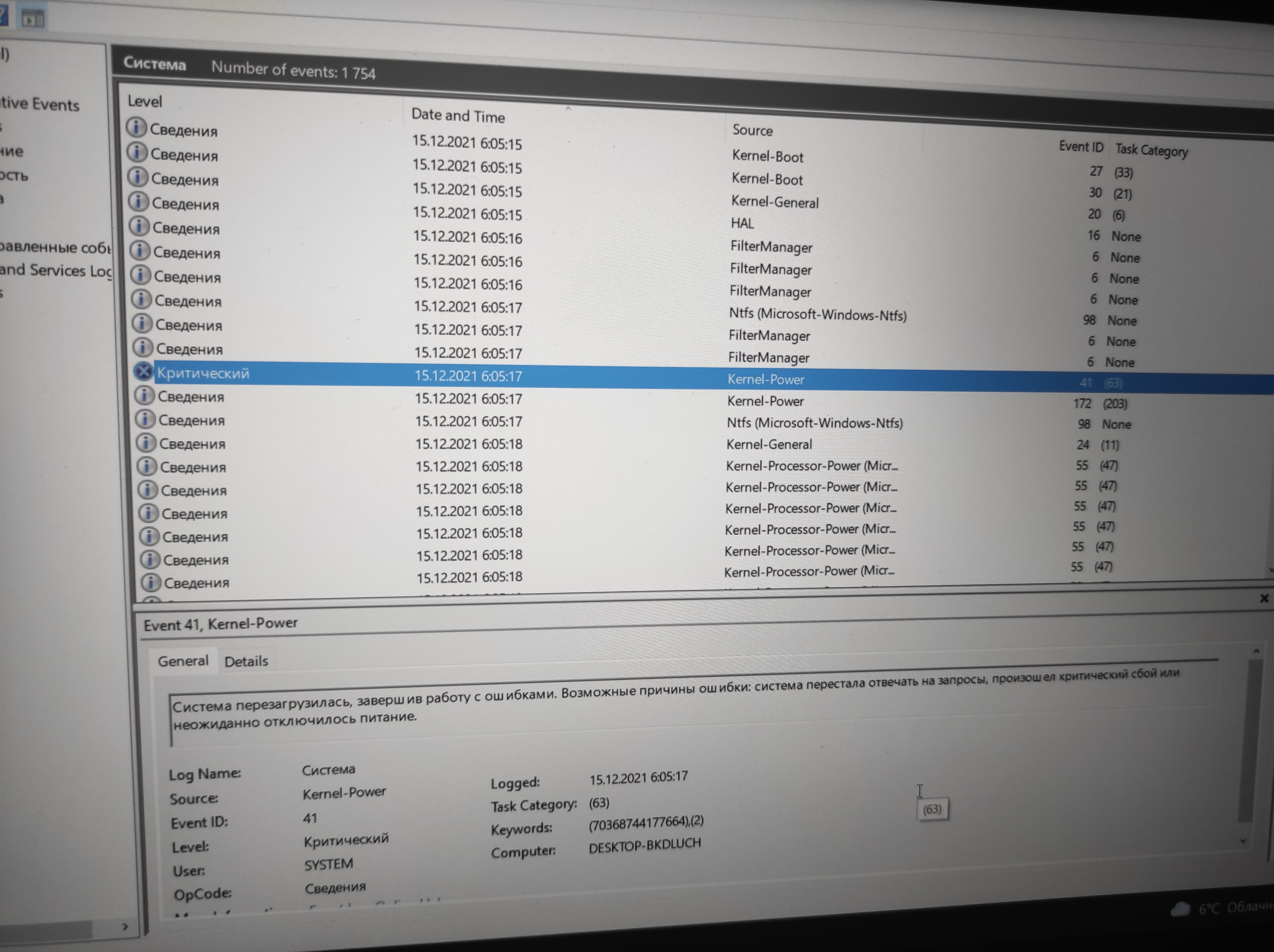

    2021-12-16T20:09:47+00:00
    Время этих ошибок полностью совпадает с временем синяков.
  4. Alexandr S 107.5K Баллы репутации Независимый помощник
    2021-12-16T16:26:31+00:00
    Здравствуйте.
    Дампы так и не пишуться?
    Нажмите Win+Q и наберите (без кавычек) "Просмотр событий". Запустите приложение. В Просмотре событий найдите ошибки, предупреждения и пр. "негативные" события, совпадающие со временем вылета в синий экран. Особо обратите внимание, есть ли ошибки с кодом 41(63) и упоминанием Power Kernel. Покажите скриншотами подробности.
