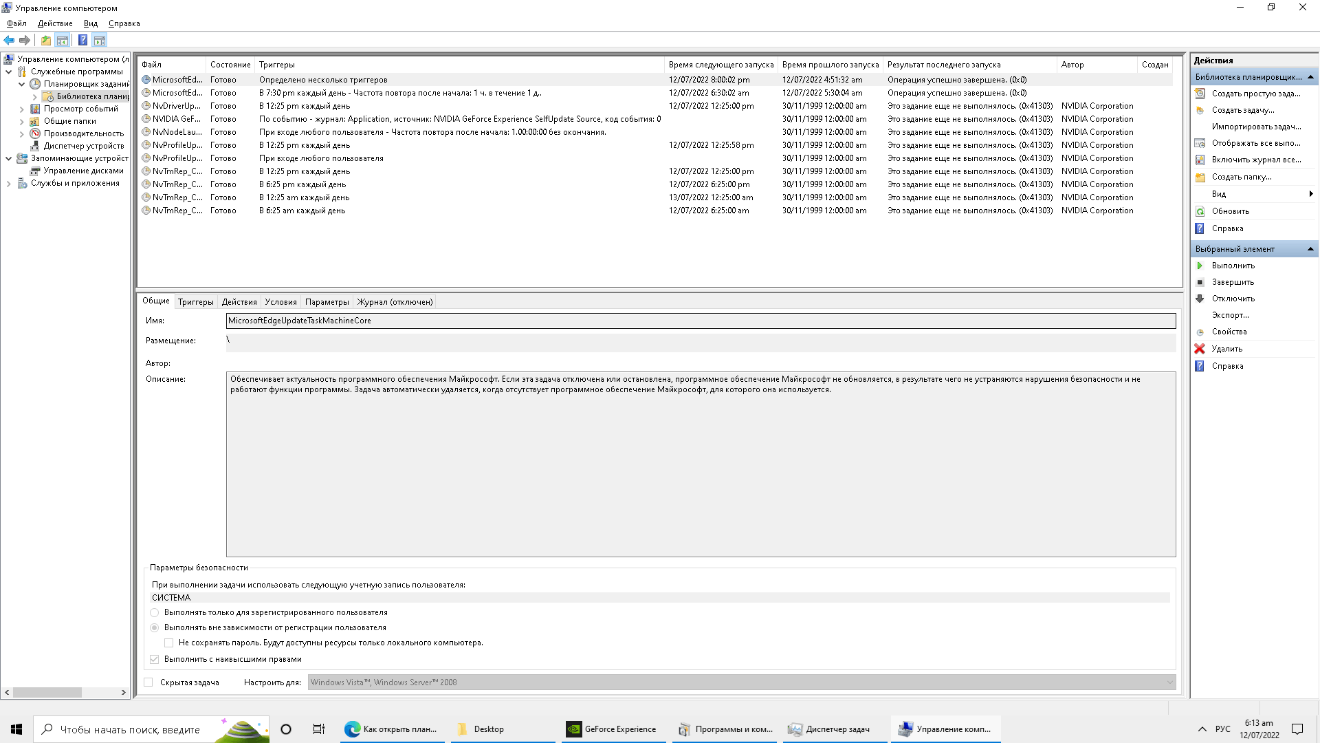

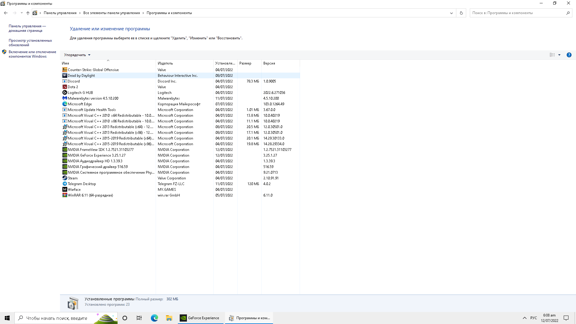

    Выложите здесь скриншоты:
    1. Окна Панель управления-Программы и компоненты со списком всех установленных программ.
    2. Вкладки "Автозагрузка" окна Диспетчера задач.
    3. Окна Планировщик заданий-Библиотека планировщика со списком всех запланированных заданий.
