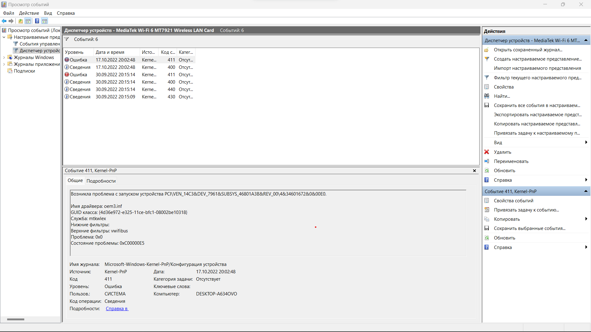

У меня возникли проблемы с MediaTek Wi-Fi 6 MT7921 Wireless LAN Card, адаптером для беспроводного интернета, проблема эта начала проявляться после последних обновлений Windows 11, может просто совпадение, но до этого такой проблемы у меня не было вообще. Отваливается адаптер, он бывает пару дней не беспокоит, а потом дает о себе знать, а бывает, что через час-два как включил устройство машет на прощание рукой. В диспетчере задач он исчезает из списка сетевых адаптеров, но есть нажать на "показать скрытые устройства", то есть в списке, но отключен. В простых свойствах такая информация:
Сейчас это устройство не подключено к компьютеру. (Код 45)
Чтобы устранить эту проблему, подключите устройство к компьютеру.
В Просмотре событий выдает такое:
Возникла проблема с запуском устройства PCI\VEN_14C3&DEV_7961&SUBSYS_46801A3B&REV_00\4&34601672&0&00E0.
Имя драйвера: oem4.inf
GUID класса: {4d36e972-e325-11ce-bfc1-08002be10318}
Служба: mtkwlex
Нижние фильтры:
Верхние фильтры: vwifibus
Проблема: 0x0
Состояние проблемы: 0xC00000E5
Как решить эту проблему?

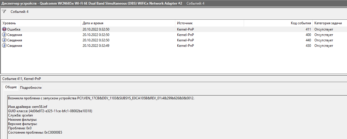

    Не спешите грешить на адаптер, скjрее всего, как вы указали, это последние обновления что-то опять сломали...
    У меня такая же проблема несколько дней назад началась на Qualcomm WCN685x 6E Dual Band Simulatenous - так же стал вываливаться из сисnемы с ошибкой запуска. До этого верой-правдой служил долгое время, ни разу не пикнув...
    Буду откатывать обновления, как только найду виновника - зарепорчу.

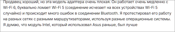

    Подумайте о замене этого адаптера. Ниже, один из отзывов покупателя адаптера.
