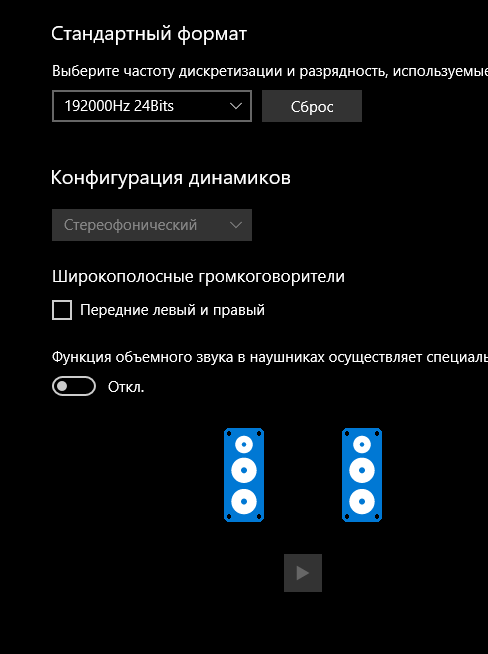

  2. Анонимные
    2022-10-15T08:08:05+00:00
    Сорри, забылся, что мы говорим о наушниках.
    На Вашем первом скриншоте видно, что выбрана звуковая схема "Стерео", которая, по идее, не имеет деления на фронт и тыл, а содержит только левый и правый каналы. Может причина в этом?
    Как наушники подключаются к компьютеру? Какими разъёмами?

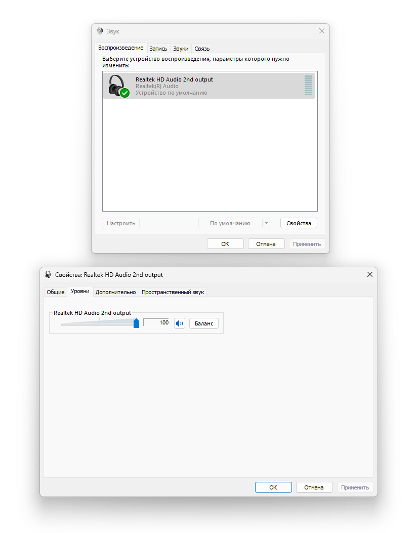

  3. Анонимные
    2022-10-15T07:17:41+00:00
    Да, везде она одинаковая, я вам на рисунке покажу что я имею ввиду. (Подключены только НАУШНИКИ)
  4. Анонимные
    2022-10-15T07:10:34+00:00
    То есть, если я правильно Вас понял, уровни у Вас везде одинаковые, но громкость всё равно разная.
    А звуковая схема у Вас какая выбрана? Она соответствует звуковой схеме колонок?

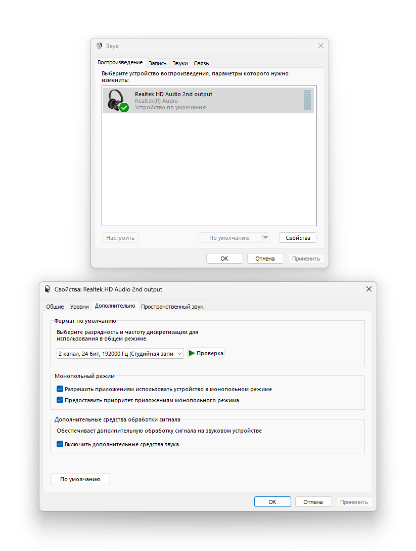

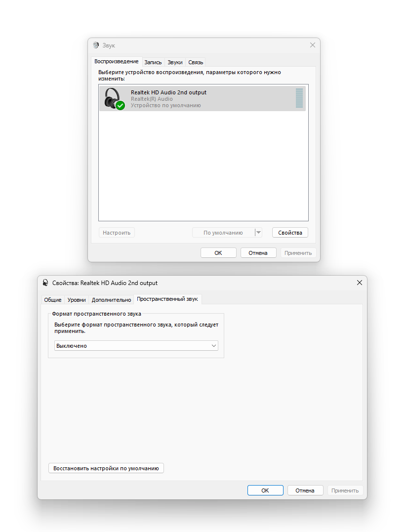

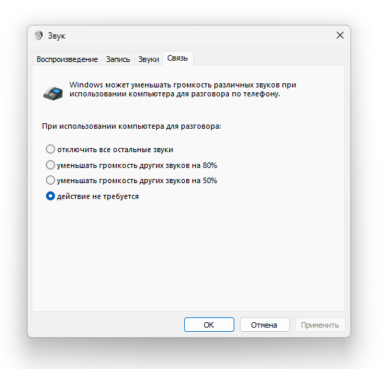

    2022-10-15T06:46:40+00:00
    Прилагаю
